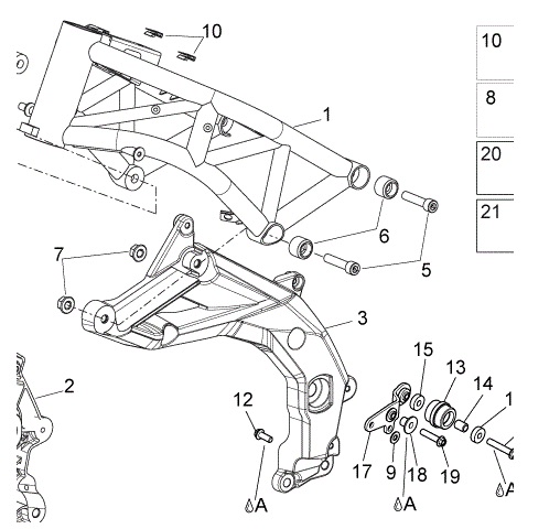

Вопрос по боковине DD1200.
Решил заменить прокладку на натяжелители цепи в заденем цилиндре, натяжитель то что ближе к глушителю.
Прошлый сезон из под нее масло выпотевало, не по феншую(
Чтобы до крышки натяжителя долезть скорее всего придется снимать боковую часть рамы (85153700XNB)
позиция 3 на приложенном файле:
Вопрос по снятию этого элемента, если кто снимал - как его лучше вытащить?
Насколько я понял, вниз и назад. Есть ли нюансы, нужно ли движок домкратить или пол-мотоцикла разбирать?

Сообщений: 6622
Не, у меня с рамой все нормально было. Я менял узел, к которому крепится подножка (поз. 2):
Насколько я помню, сквозь него проходят болты крепления двигателя. Мне их меняли, когда я устанавливал слайдеры в раму. Новые усиленные болты шли в комплекте со слайдерами.
По-моему в твоем случае придется движок домкратить.
А что такого случилось, что тебе надо менять эти боковины?
Прикрепления: 9003233.jpg (304.5 Kb)

Сообщений: 114
Боковина нормальная, я хочу прокладку на крышке натяжителя ГРМ двигателя поменять - она сопливится.
Чтобы туда добраться, скорее всего, боковину придется снимать.
