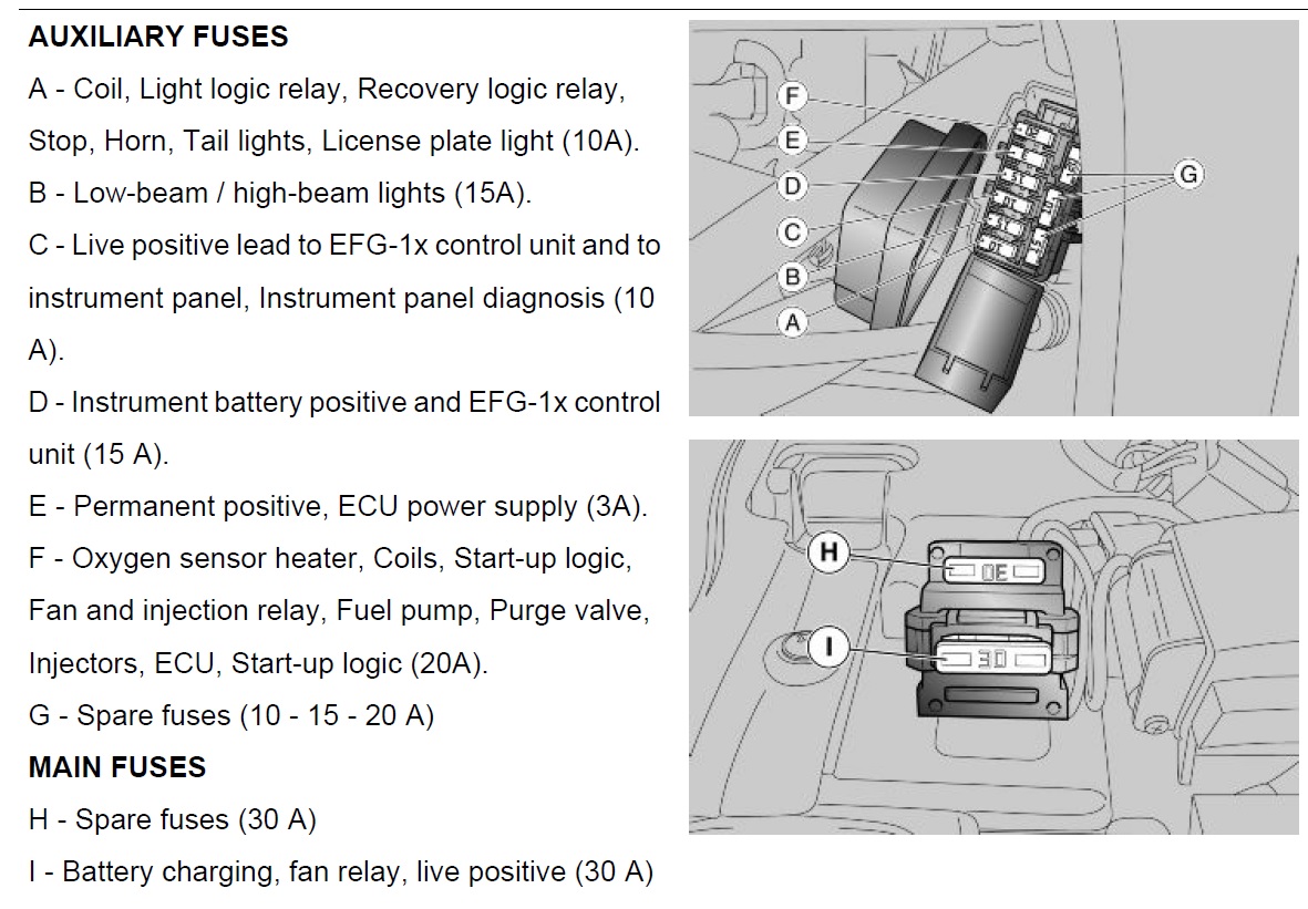

zviadiДата: Понедельник, 17.04.2017, 08:58 | Сообщение # 3
Сообщений: 6630
Судя по мануалу, находятся все они в районе хвоста под седлом.
Прикрепления: 3881134.jpg (277.4 Kb)
CarbonoidДата: Понедельник, 17.04.2017, 16:18 | Сообщение # 4
Сообщений: 114
Сам путал, под седлом сгорел один предохранитель, поменял все заработало.
Предохранитель на 30 А по-моему отдельно стоящий, у меня под прозрачной крышечкой был.

LSSДата: Среда, 31.05.2017, 15:45 | Сообщение # 5
Город: Казань
Сообщений: 6
Парни, всем спасибо! Поздно, но отпишусь - вышибло 20А пред, поменял - и в путь.
