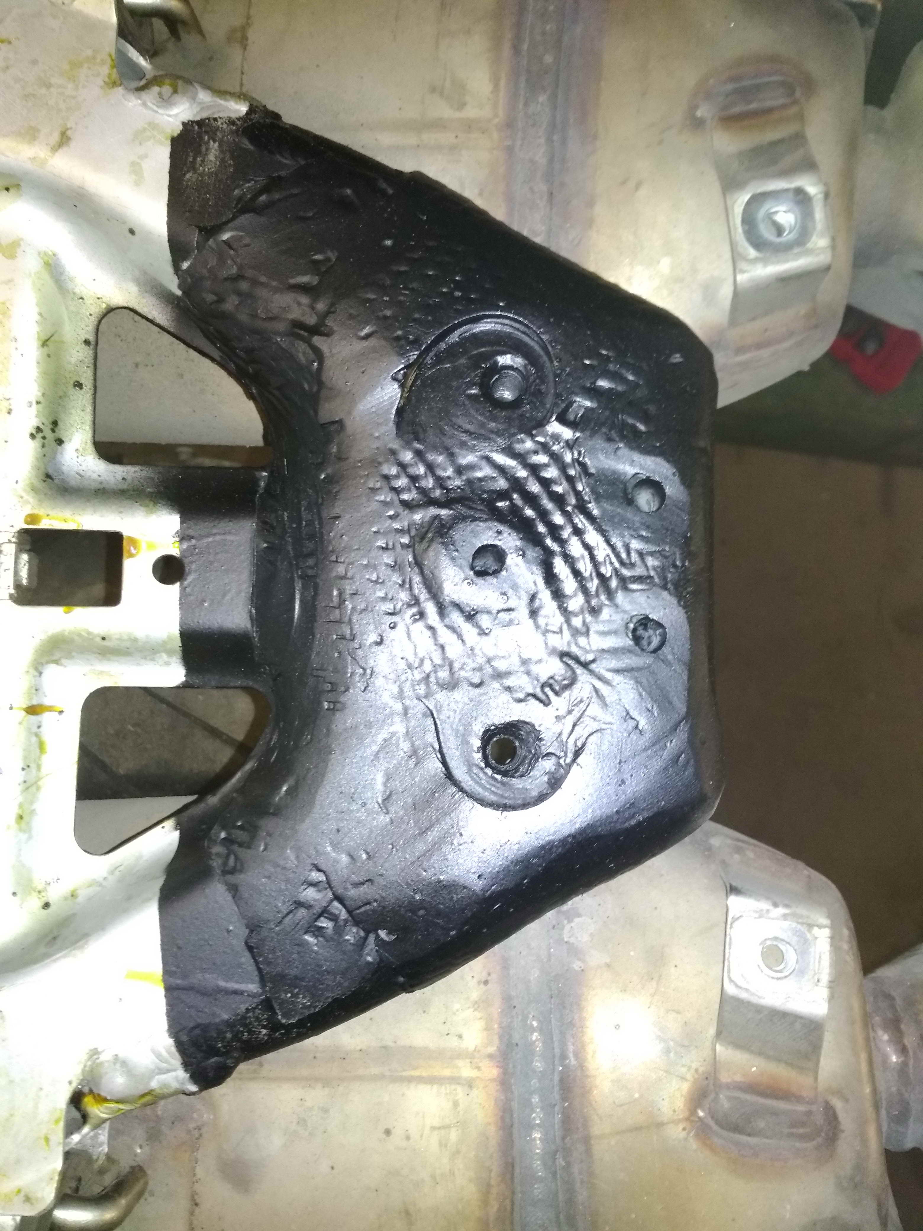

CarbonoidДата: Пятница, 29.06.2018, 12:17 | Сообщение # 8
Сообщений: 114
В продолжении темы - заварили мне трещины. Три раза выносил на яркий свет, новые находил и еще подваривали.
Ясно, что проваренный долго не продержится, жёсткости не хватит (
Выпросил с прошлой работы углеродной ткани, промазал эпоксидной смолой с отвердителем и обклеил в 4-6 слоев сверху
и частично снизу.
Карман между верхней и нижней пластинами тупо залил эпоксидной смолой.
Покрасил из баллончика.
Пока все нормально biggrin
Переживал, что от глушителей будет греться, но дыма и вони нет.
Значит, там не такая высокая температура.
