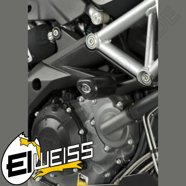

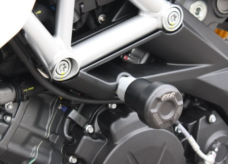

В основном бывают слайдеры в виде грибка (R&G, GSG, LSL или Evotech):

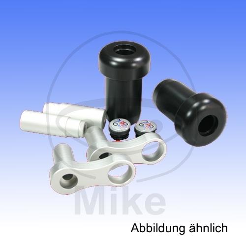

Еще есть такие, на выносных кронштейнах, тоже крепящиеся на 1 точку:

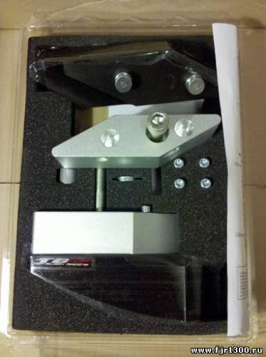

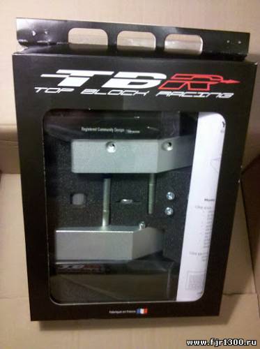

Позавчера получил слайдеры... Дошли ровно за месяц.
Ну, что сказать: упакованы они конечно ахово - в фирменной блистерной упаковке, в ней находится специальная поролоновая вставка с вырезами под все детали, все в защитной пленке, в комплекте все болты, удлинители, переходники, при том все эти детали и сами слайдеры на вид очень дорого выглядят, даже падать жалко biggrin
В упаковке выглядит это примерно так (фотки не моих слайдеров, но похожих):
На неделе будут мне их ставить...

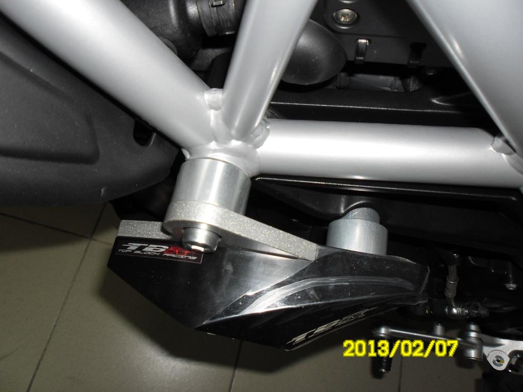

Поставили...
http://www.aprilia-club.ru/forum/28-399-5069-16-1360299141

Кстати, французы из TBR могут высылать отдельно и сменные пластиковые элементы слайдеров. Сами эти элементы крепятся изнутри обычными винтами, с потайной головкой и внутренним шестигранником, к установочным плоскостям на выносных кронштейнах, которые в свою очередь крепятся к раме. Т.е. в случае падения, не надо снимать слайдеры полностью - меняем только сменный элемент (на фотке он черного цвета):
Цена такого элемента на одну сторону - 49,5 евро, плюс его доставка еще 34 евро.
