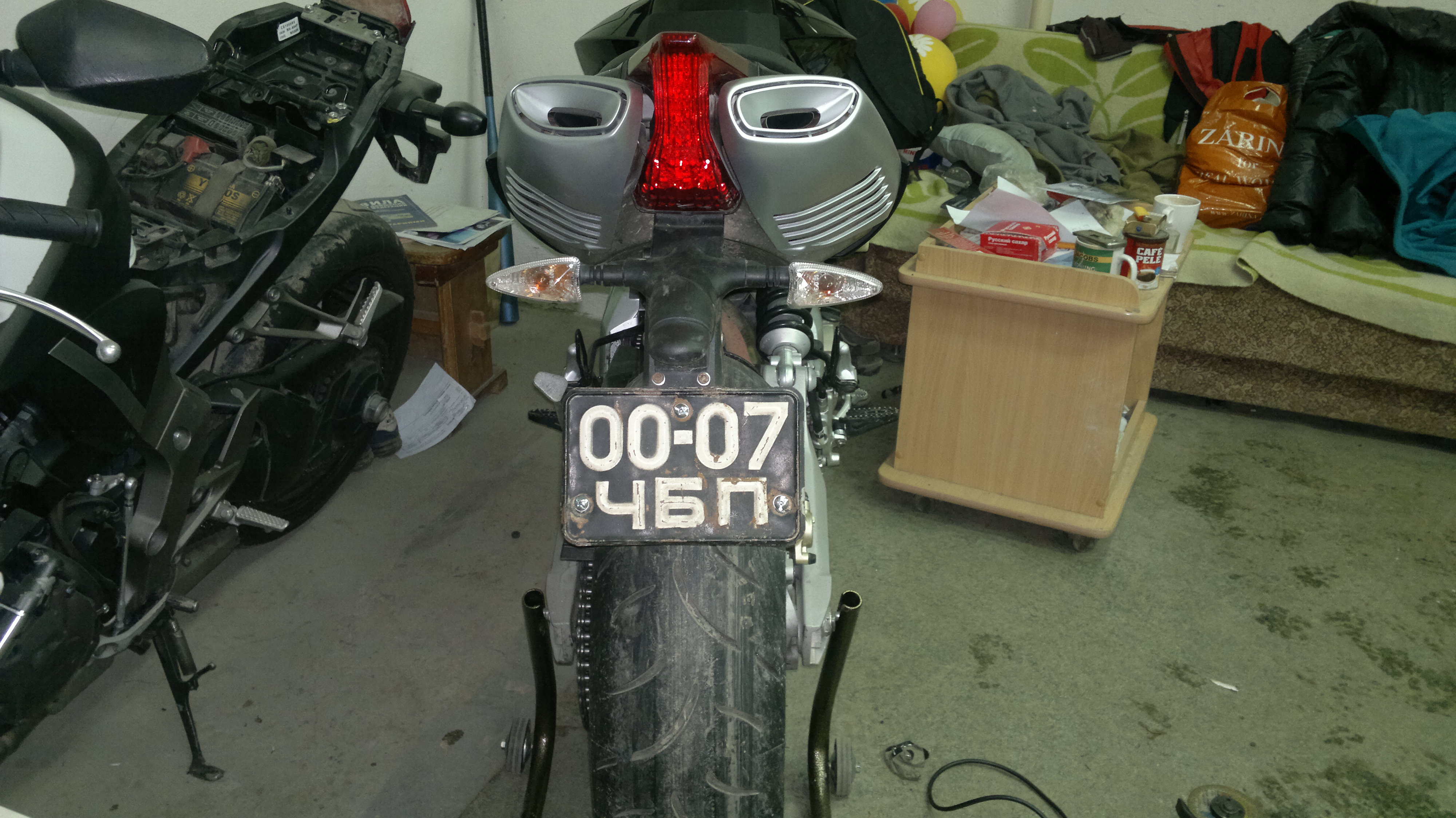

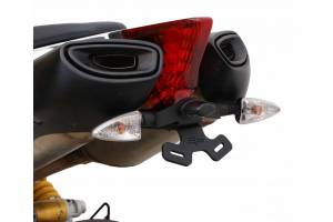

Купил себе такой укороченный хвост производства Evotech:
Обошелся с доставкой в 4000 рублей.

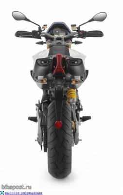

Для сравнения фотки стокового хвоста:
По сравнению со стоковым, у тюнингового экономия в весе более 1,5 кг. Поворотники и замок багажника снимаются со стокового хвоста и переставляются на тюнинговый. В инструкцию по монтаже все написано.
В комплекте с укороченным хвостом есть адапторы для крепления номерного знака к короткому хвосту, вот только не знаю - подойдет ли он для российского, чтоб ничего не пересверливать...
Весь вопрос в том, не сорвет ли нахрен номерной знак с такого хвоста на большой скорости...

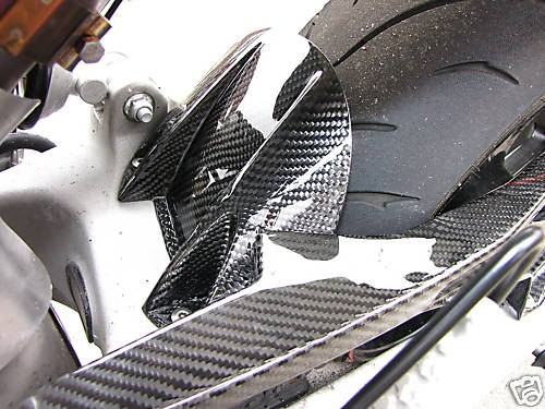

NozomiДата: Четверг, 31.01.2013, 08:51 | Сообщение # 4
Поставь например карбоновый хаггер подлиннее, наверняка есть такие.
Я даже на Капонорд нашел. У Капонорда нет хаггера, а есть пластиковая накладка, защищающая амморт от грязи, но все равно летит во все щели, в том числе и на электрику, поэтому хочу поставить хаггер.

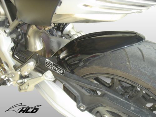

zviadiДата: Четверг, 31.01.2013, 08:51 | Сообщение # 5
Цитата (Nozomi)
поставь например карбоновый хаггер подлиннее, наверняка есть такие.
Порылся только что - нашел только такой, не карбоновый:
115 баксов с доставкой... Фиг знает, подумать надо...
Карбоновые все короткие и стоят втрое дороже.

NozomiДата: Четверг, 31.01.2013, 08:52 | Сообщение # 11
http://cgi.ebay.de/180746447273
Хаггер карбоновый
Прикрепления: 8013609.jpg (44.5 Kb)

Слушай а как ты вообще номер вешать будешь? Тебе придется его в горизонте под 45 градусов согнуть.
zviadiДата: Четверг, 31.01.2013, 08:53 | Сообщение # 13
Цитата (Nozomi)
Хаггер карбоновый
Он точно такой же короткий, как и штатный. Смысл в его покупке?
Зачем? Я купил пластиковую рамку под номер Крэйзи Айрон, в ней куча отверстий под любой крепеж к любым типам хвостов.
Цена вопроса - 500 рэ. В крайнем случае закажу металлический переходник конкретно под этот хвост - время-то еще есть до весны...
А что касается угла наклона - по ГОСТу номер на мотоцикле не должен висеть выше 1200 мм над уровнем земли и быть отклонен от вертикали не более 30 градусов назад или 15 градусов вперед. Гайцы пускай мерят транспортиром этот угол - пока не докажут что этот угол не соответствует, я буду стоять на своем. Техосмотр мне не грозит ближайшие три года.
Прикрепления: 3823743.jpg (64.2 Kb)

По результатам пробега в районе 900 км докладываю - крэзи-айроновская рамка, которая изображена на фотке выше, держит номер без проблем, но номер вместе с рамкой болтается ощутимо. Такова конструкция эвотековского хвоста - он сделан податливым, видимо таким образом борятся с вибрациями, чтоб его крепление не откручивалось.
От греха подальше попросил заменить моих знакомых эту пластиковую рамку на алюминиевую самодельную. Болтать номер с рамкой стало меньше. По весу алюминиевая рамка получилась чуть ли не легче пластиковой cry
В дождь и грязь номер работает брызговиком, немного помогает... Потому что даже с ним вся спина и ноги в грязи.
Однозначно, короткий хвост - вещь эстетически полезная. Это единственный его плюс. Не уверен, что с таким хвостом получится поставить прямотоки - очень уж он близок к нижнему краю поворотников, гос. номер закреплен почти непосредственно под ними, так что возможно придется колхозить...

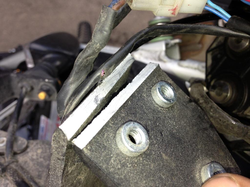

Добавлено (28.05.2013, 10:30)

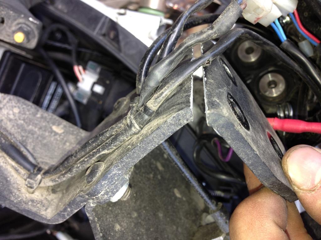

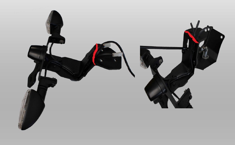

Сегодня произошел большой трабл с этим укороченным хвостом - ехал я по своим делам с утра, подскочил на кочке... и хвост обломился по месту крепления (красная линия на рисунке):
Вся конcтрукция с поворотниками и номерным знаком упала на заднее колесо. На приборке сразу же загорелась аварийная лампа и надпись "SERVICE", т.к. острым краем отломанного хвоста перебило провод стоп-сигнала и поворотников.
Еще фотки:
В общем, придется либо заваривать его и колхозить крепление хвоста к мотоциклу по-иному, либо ставить обратно стоковый...
Отправил запрос в Evotech Performance на эту тему, посмотрим, что они ответят...
