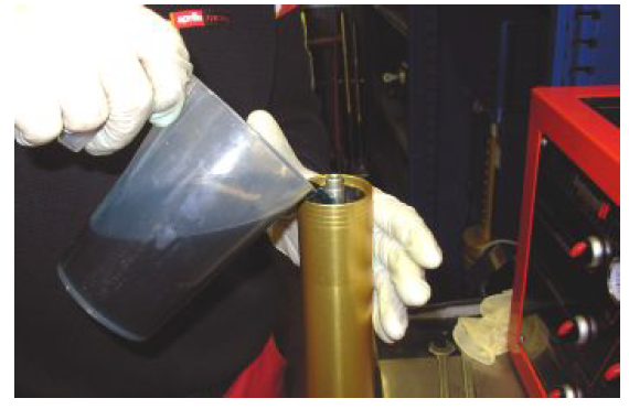

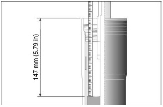

Если кому не сложно - напишите объём масла в ДД750 в переднюю вилку.
zviadiДата: Четверг, 09.01.2014, 11:14 | Сообщение # 23
Цитата оттуда: "Oil level (from sleeve rim, without the spring and with pumping member compressed) - 147 mm (5.79 in)"
Прикрепления: 0297098.jpg (12.0 Kb) · 7037529.png (314.8 Kb)
