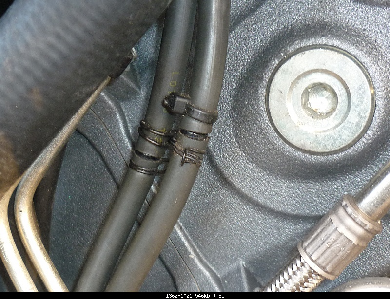

Кроме официалов никто не смотрел, я просил конкретно в заказ наряде проверить РР и АКБ, а они просто зарядили АКБ.
zviadiДата: Среда, 22.07.2015, 10:22 | Сообщение # 17
Значит самостоятельно проверь подсоединение этих трубок, для начала ничего разбирать не надо - просто нащупать их руками в том месте, где я указал. Они посередине имеют разъем, надо проверить, вставлены ли в этот разъем трубки от топливного бака.
Прикрепления: 5910895.png (886.9 Kb)
abintorДата: Среда, 22.07.2015, 10:25 | Сообщение # 18
Мотоцикл: Dorsoduro 1200 GiLERA GP800
Сообщений: 9
Они вчера после ТО висели внизу, в разъем не вставлены, показал - вставили... Но бак уже сам по себе теперь имеет неправильную форму - он вогнут под левым пластиком.
zviadiДата: Среда, 22.07.2015, 10:30 | Сообщение # 19
"Доверяйте профессионалам", хуле...
abintorДата: Среда, 22.07.2015, 13:36 | Сообщение # 20
Сообщений: 9
Это у тебя трубки вентиляции бака и дренажа пережаты. Или вообще бак на них сверху поставили и так закрепили. Скажи спасибо тому, кто ковырял твой мотоцикл. Если это официалы - я каждый раз после них снимал бак и эти трубки перекладывал заново.
Трубки эти идут с правой стороны мотоцикла, между рамой и передним цилиндром, и уходят вниз под плуг. Рекомендую проверить их - эдак и топливо нормально насос не сможет засосать и к форсункам оно будет поступать в недостаточном кол-ве.
Спасибо biggrin Поправил трубки - вакуум исчез) Благодарствую.
