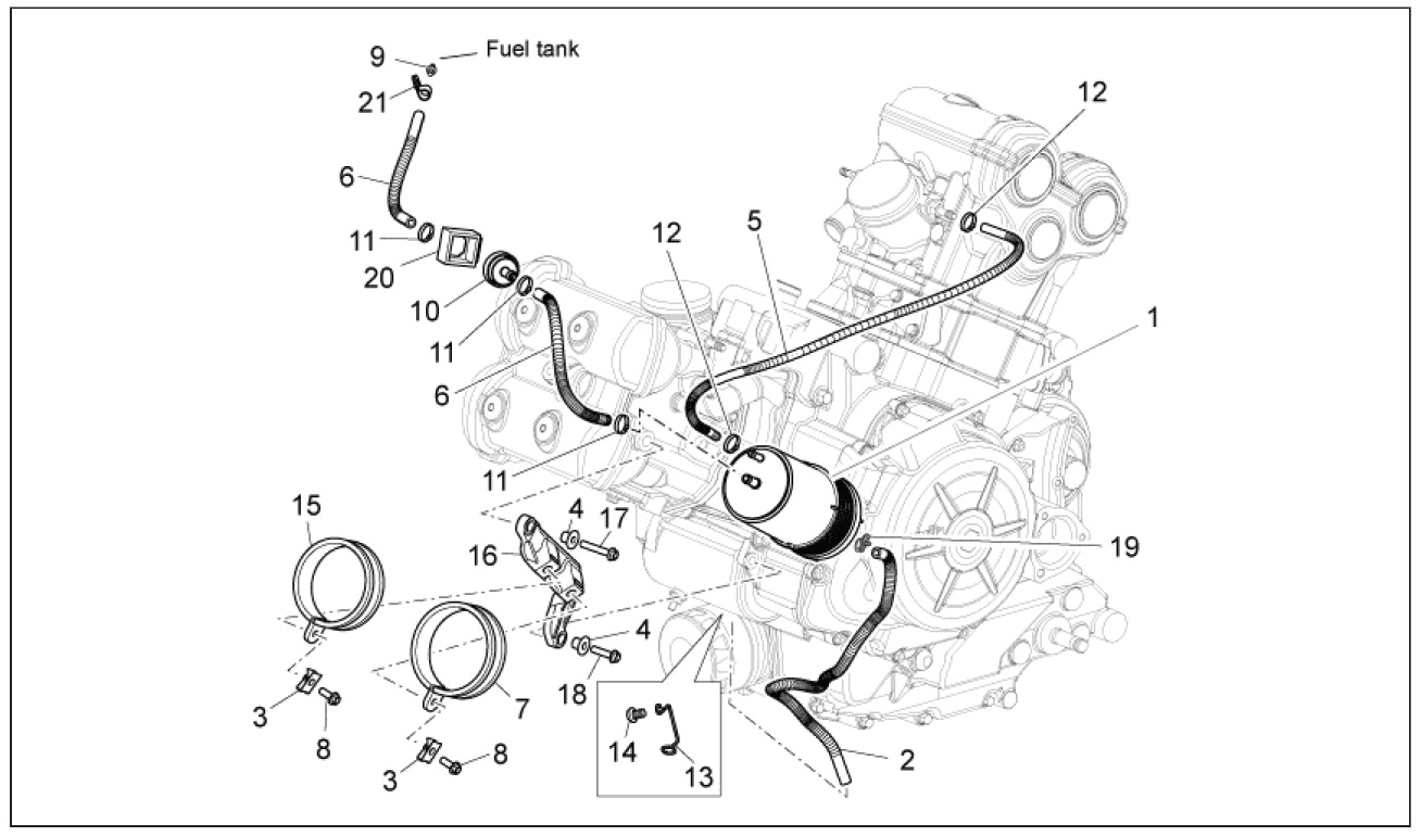

А вот ветка про вздутие бака на DD750:
http://www.apriliaforum.com/forums....venting
Здесь проблема была в следующем - пережимался шланг от вентиляции топливного бака, переставал работать обратный клапан в системе вентиляции, полупустой бак начинал свистеть и раздуваться. Меняли бак по гарантии, тоже поначалу грешили на этанол - оказалось дело не в этом. Просто когда снимали/ставили бак (напр., при замене воздушного фильтра) случайно перекрыли эту вентиляцию.
Все вышесказанное касается мотоциклов для американского рынка, с внешним угольным фильтром. Не зря все юзеры эту хрень снимают, а трубки глушат...

abintorДата: Вторник, 21.07.2015, 22:32 | Сообщение # 14
Мотоцикл: Dorsoduro 1200 GiLERA GP800
Сообщений: 9
Кто-нить из юзеров больших и маленьких дорс в наших краях сталкивался с подобным явлением? У нас это может быть актуальным - топливо здесь плохого кач-ва, черт его знает, есть там этот этанол или нет...
На моей дорсе была другая проблема. Когда топливо заканчивалось - бак не "раздувало", а наоборот - вдувало вовнутрь, с левой стороны больше.
zviadiДата: Среда, 22.07.2015, 00:22 | Сообщение # 15
Это у тебя трубки вентиляции бака и дренажа пережаты. Или вообще бак на них сверху поставили и так закрепили. Скажи спасибо тому, кто ковырял твой мотоцикл. Если это официалы - я каждый раз после них снимал бак и эти трубки перекладывал заново.
Трубки эти идут с правой стороны мотоцикла, между рамой и передним цилиндром, и уходят вниз под плуг. Рекомендую проверить их - эдак и топливо нормально насос не сможет засосать и к форсункам оно будет поступать в недостаточном кол-ве.
