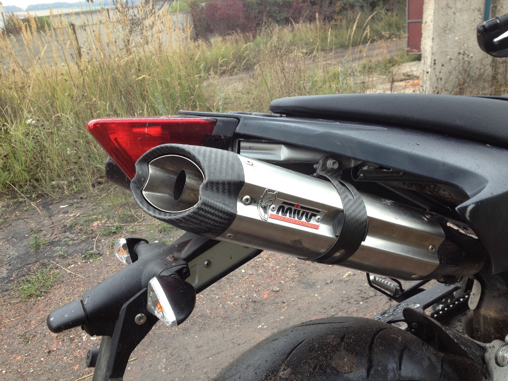

Bladi4okДата: Среда, 02.10.2013, 16:54 | Сообщение # 9
Город: львов
Мотоцикл: dosoduro 750
Сообщений: 20
У меня тоже MIVV, но подозреваю, что только концевики, и скорее всего ставились они уже за бугром, вроде едет нормально. Кстати - могу залить видео, если интересно.
Пусть только подскажут как smile
Прикрепления: 6631017.jpg (869.7 Kb)
zviadiДата: Среда, 02.10.2013, 16:57 | Сообщение # 10
По заливке видео:
http://www.aprilia-club.ru/forum/9-55-295-16-1319554905
