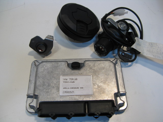

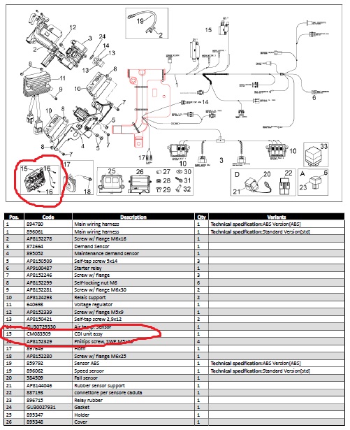

Три недели назад по неизвестным причинам на ходу отключился двигатель. Предполагали ошибку датчика оборотов коленвала - я все подробно описывал в cоответствующей ветке... В итоге выяснилось, что сгорели мозги. По всем возможным микрофишам и номеру рамы их номер должен быть CM083509. Я уже приготовился было их покупать, но на всякий случай решил звякнуть дилеру, чтоб перепроверили номера с натуры, так сказать. Каково же было мое и их удивление, когда номер мозгов оказался другим, а именно - CM083521 angry Он приклеен на белом стикере с обратной стороны блока ECU.
Вот такая вот гребаная итальянская правда.
Будьте внимательны при заказе запчастей!
zviadiДата: Вторник, 09.07.2013, 18:10 | Сообщение # 2
Чтоб не быть голословным - картинка лота с ибея:
Обратите внимание на самый нижний номер на белом стикере...
А вот картинка из микрофиш (поз. 15):
Даже изображение мозгов в нижнем левом квадратике не совпадает с натурой - они очень похожи на мозги мелких дорс и шиверов, а это Marelli 5SM...
Нефиговые такие расхождения, ниче не скажешь...
