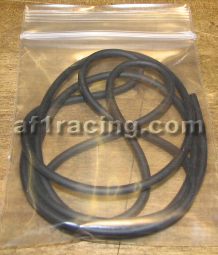

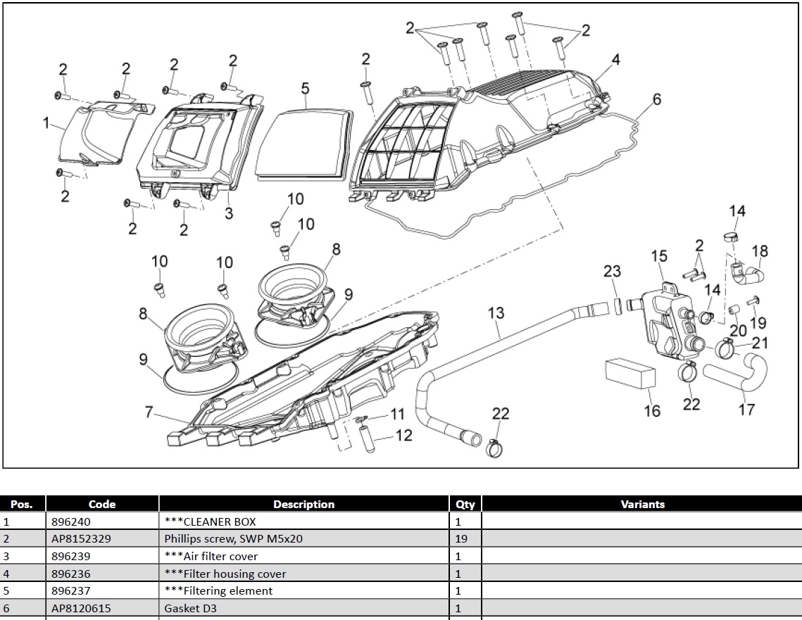

Обнаружил в начале сезона, что на мотоцикле отсутствует прокладка поз. 6 (AP8120615) :
Заметил ее отсутствие когда менял левый пульт после падения, пробег на тот момент был менее 950 км. Это было первое вскрытие мотоцикла, т.е. она отсутствовала изначально. В эти выходные начал пробивать номер по микрофишам на АФ1 - компьютер выдал вот такую прокладку:
http://www.af1racing.com/store/Scripts/prodView.asp?idProduct=4069
Во-первых, в описалове к этой прокладке про дорсы ни слова, во-вторых - это просто резиновый шнур длиной 39 дюймов, от которого надо отрезать нужную длину и каким-то образом установить в эйрбокс.
У кого на дорсах есть эта прокладка и если есть - какой она формы: фигурная, как и положено, или вот такой непонятный резиновый шнур?

FarrierДата: Среда, 21.08.2013, 16:23 | Сообщение # 2
zviadi, ведь на Капонорде такая же прокладка. По этому, вполне возможно и у тебя такая же. У меня она была надорвана, так я её скрепил термоизолентой. Все гуд.
zviadiДата: Среда, 21.08.2013, 16:41 | Сообщение # 3
Пишут, что и на Милле такая же прокладка - на моей почему-то не было...
Так как она крепится-то? Я привык на япах к фигурному пазу в крышке и к фигурной же прокладке. А на априльях пазы есть - а прокладок нет.
FarrierДата: Среда, 21.08.2013, 17:07 | Сообщение # 4
zviadi, если честно, я был в шоке от того, когда увидел эту прокладку, на Выфере у меня было проще smile Да и она никак не крепится. Это просто резинка (оооочень мягкая) которую ты прокладываешь в паз эирбокса. На Капо их две. Очень не удобно. Но терпимо, ибо не часто туда залезаю.
zviadiДата: Среда, 21.08.2013, 17:30 | Сообщение # 5
Понятно... я так и подумал...
TuonshikДата: Пятница, 23.08.2013, 12:43 | Сообщение # 6
Город: Пенза
Мотоцикл: Tuono
Сообщений: 28
Была, просто ты не обращал внимания. Этот резиновый шнур вминается в паз крышки эйрбокса и остается там даже при снятии крышки. Если не присматриваться - даже не заметишь). То что он у тебя был это однозначно. Потому что когда я ставил прямоточный фильтр специально промазал эту прокладку, чтобы исключить подсасывания воздуха.
zviadiДата: Среда, 11.09.2013, 09:04 | Сообщение # 7
А, ну хорошо что она была... Может действительно не замечал. Я-то привык на японцах, что снимаешь крышку эйрбокса - и прокладка из нее выпадает.
На дорсе совершенно точно ее нет.
Добавлено (11.09.2013, 09:04)
Нет, блин - есть на дорсе эта прокладка!
Просто она так плотно была уложена в паз, что на глаз не была видна даже при очень внимательном осмотре и многократных манипуляциях с коробом воздушного фильтра. Вчера продувал эйрбокс сжатым воздухом - и прокладка эта выскочила в одном месте из своего паза. Это действительно резиновый шнур, который довольно легко укладывается в паз основания эйрбокса, не выскакивает оттуда и сидит там очень плотно и незаметно.
Тема закрыта, всем спасибо.
