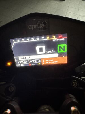

Всем привет. У меня тоже на 900 Шивере светится гаечный ключ. Захожу в меню, сервис, сбросить код. Но нет кнопки подтвердить, отменить или вроде того.
Прикрепления: 5265427.jpg (1.33 Mb)
zviadiДата: Пятница, 19.09.2025, 00:25 | Сообщение # 14
Сообщений: 6474
На новых шиверах и дорсах не исключен вариант, что без дилера с его фирменным компом ничего с этим не сделать.
Ну или сикать того, у кого есть программа TEXA Diagnostic 4 и выше.
