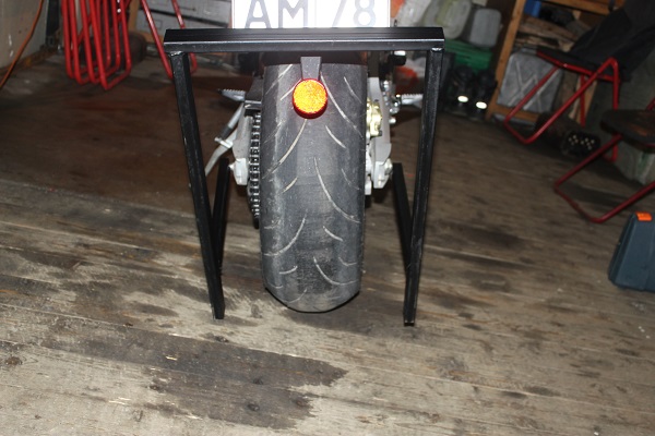

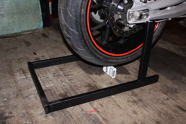

Материал: труба прямоугольного сечения 20х40х1,5 отпиливаем всего пять кусков 2х600 + 2х300 + 1х410. К торцам 600-ых прикладываем планку 410, что бы между ближайшими стенками было 360 мм (естественно параллельно))) и привариваем, получается П-образная железяка. Затем привариваем две 300-ые к ножкам П в 100 мм от нижнего края перпендикулярно!!! )) Ну теперь осталось только пропилить захваты размером 11х11 мм на внутренней поверхности 300-ых. Вуаля))
В использовании тоже всё просто - подводим прорези под опорные шпильки маятника(рис 2), затем за руль поднимаем мот с подножки в вертикальное положение и левой ногой давим на 410 планку (лучше слегка притормаживая передним тормозом)

Хороший подкат. А если колесики поставить по концам, ставиться не проще будет?

Да я сначала тож думал, а когда в черновике испытал, понял, что так намного лучше! Да и проще. Ведь снимать тогда с толчка вперёд не получится, нужно ещё и ручку для выдёргивания делать, да и кто его тогда за руль будет держать? )) Для бетона можно что-нить резиновое приклеить. Трубы в любом строймагазине продаются от 36 до 70 руб за метр. Кстати, в идеале лучше взять квадрат 30х30х2 мм.

Почему вот в этом месте не хочешь радиус сделать?
Меньше сил прикладывать придется, чтоб ногой нажать... Не хочешь радиус делать, чтоб гнуть ничего не надо было на трубогибе - так хотя бы под 45 градусов трубу приварить. Или думаешь, что потом мотоцикл сдернуть не получится, ибо скользить по полу вся эта конструкция будет?
Не маловато? Хлипковато как-то все выглядит... Bправо-влево если мотоцикл покачать - не развалится подкат? Косынки по углам не хочешь приварить для жесткости?

Меня вполне устроило усилие, практически лёгким движением. Вот ставить на центральную подногу V-MAX - это ещё та задачка))) Чтобы было меньше усилий, можно чуть укоротить вертикали и поближе к краям П-образной рамки их перенести.
Про жёсткость: если в поперечнике раскачивать мот, есть небольшие подвижки, поэтому и добавил, что лучше взять квадрат 30х30 мм с толщиной 2 мм (как у школьных стульев))) Небольшие(!) косынки конечно можно для успокоения сделать, но в продольном движении стоит весьма неплохо! Хотя мы на него даже в говно пьяные залезали, шатали и раскручивали заднее колесо до 200 км в час и всё такое - ни намёка на неустойчивость (во мне весу 95 кг)) Короче - мне в личных целях за глаза хватит.
zviadi, ты прав, не хочу ни гнуть, ни лишние загибы делать, на моём деревянном полу самое то! Он даже отходит от вилки (когда скатываю вперёд), как заправочная башня от ракеты - ровно и ничего не задевая)
Блин, я тут тоже протупил...
Если в этом месте радиус сделать и отрезать тот кусок основания, который заходит за воображаемый перпендикуляр, опущенный вниз от оси заднего колеса, то конструкция неустойчивой получится...
