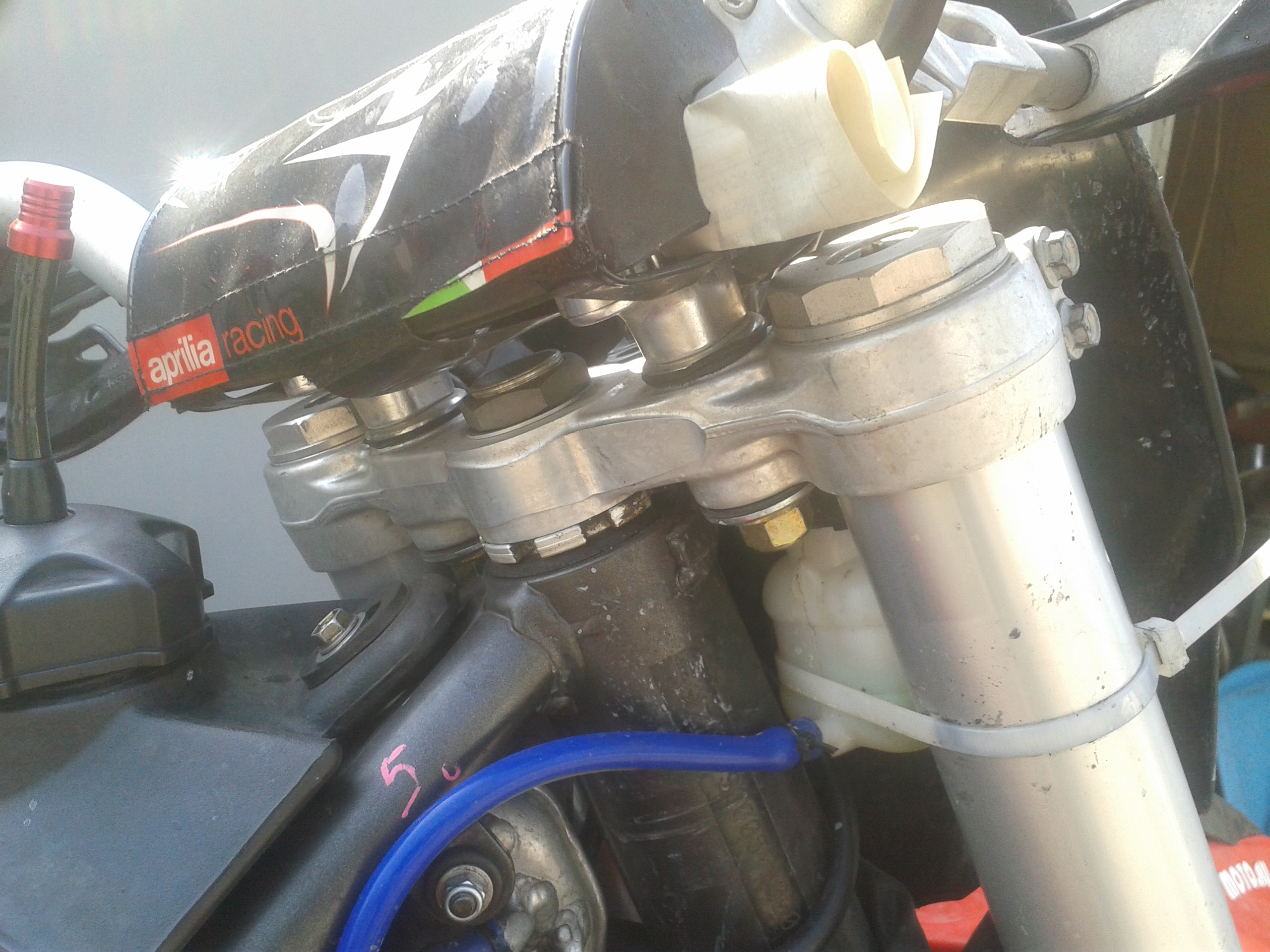

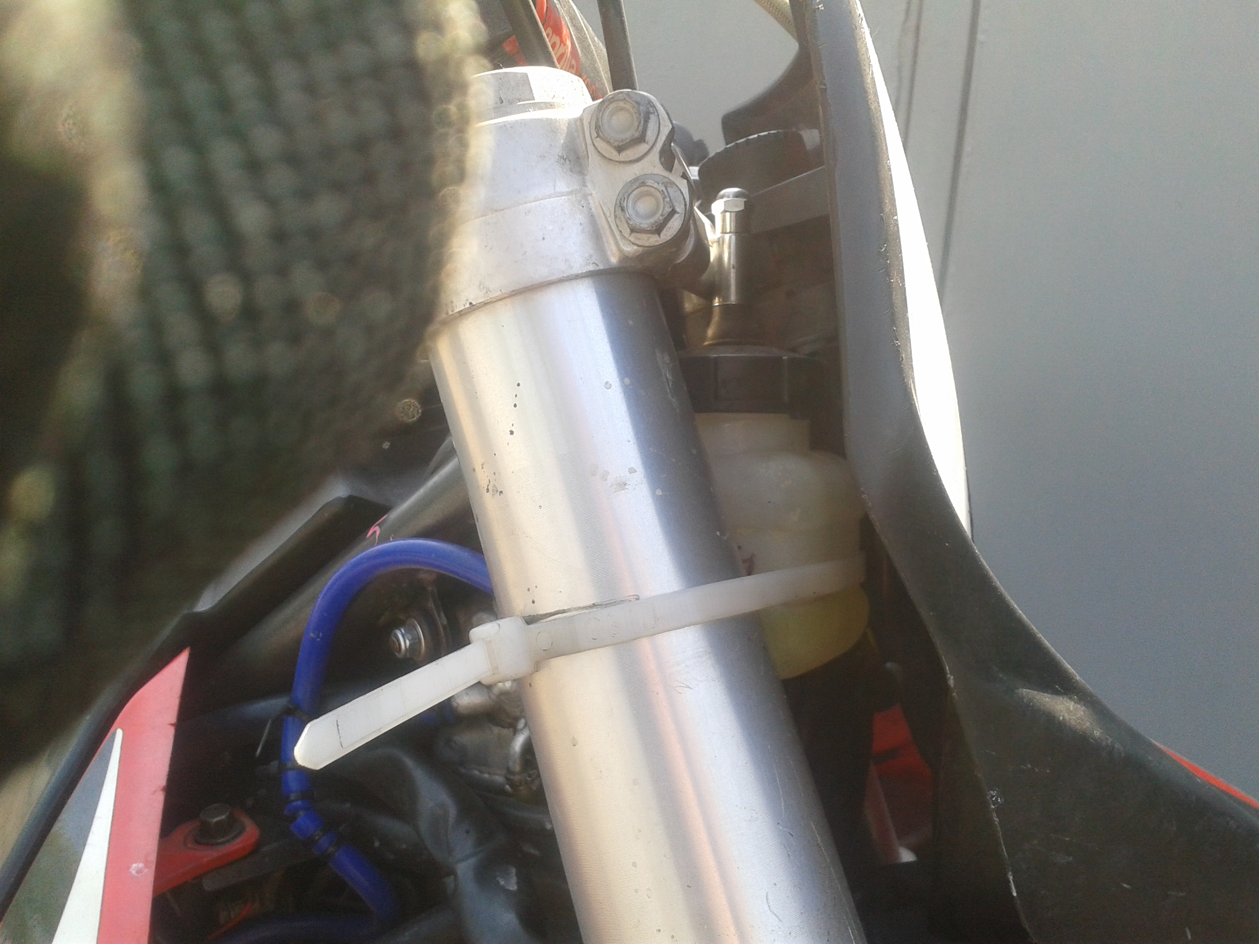

Заменил расширительный бачек ож взял от классики для тормозухи и зафиксировал на вилке за щитком переднего номера...
Тк родной шланг завоздушивался при прыжках и падениях...теперь бачек выше радиатора...
Родной что снизу теперь собирает дренажные шланги...
Проверял и зимой и летом работает прекрасно!
Прикрепления: 7265241.jpg (1.38 Mb) · 7996413.jpg (1.26 Mb)
Сообщение отредактировал dimapilot - Суббота, 11.05.2013, 14:38

Скинь пару фоток, тоже хотел так сделать... Покажешь где крепил новый бачек и как - сделаю так же с полным фото отчетом.

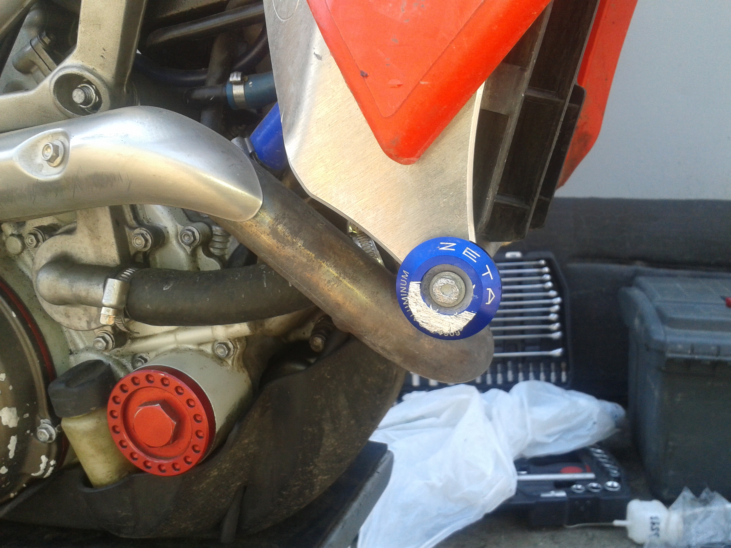

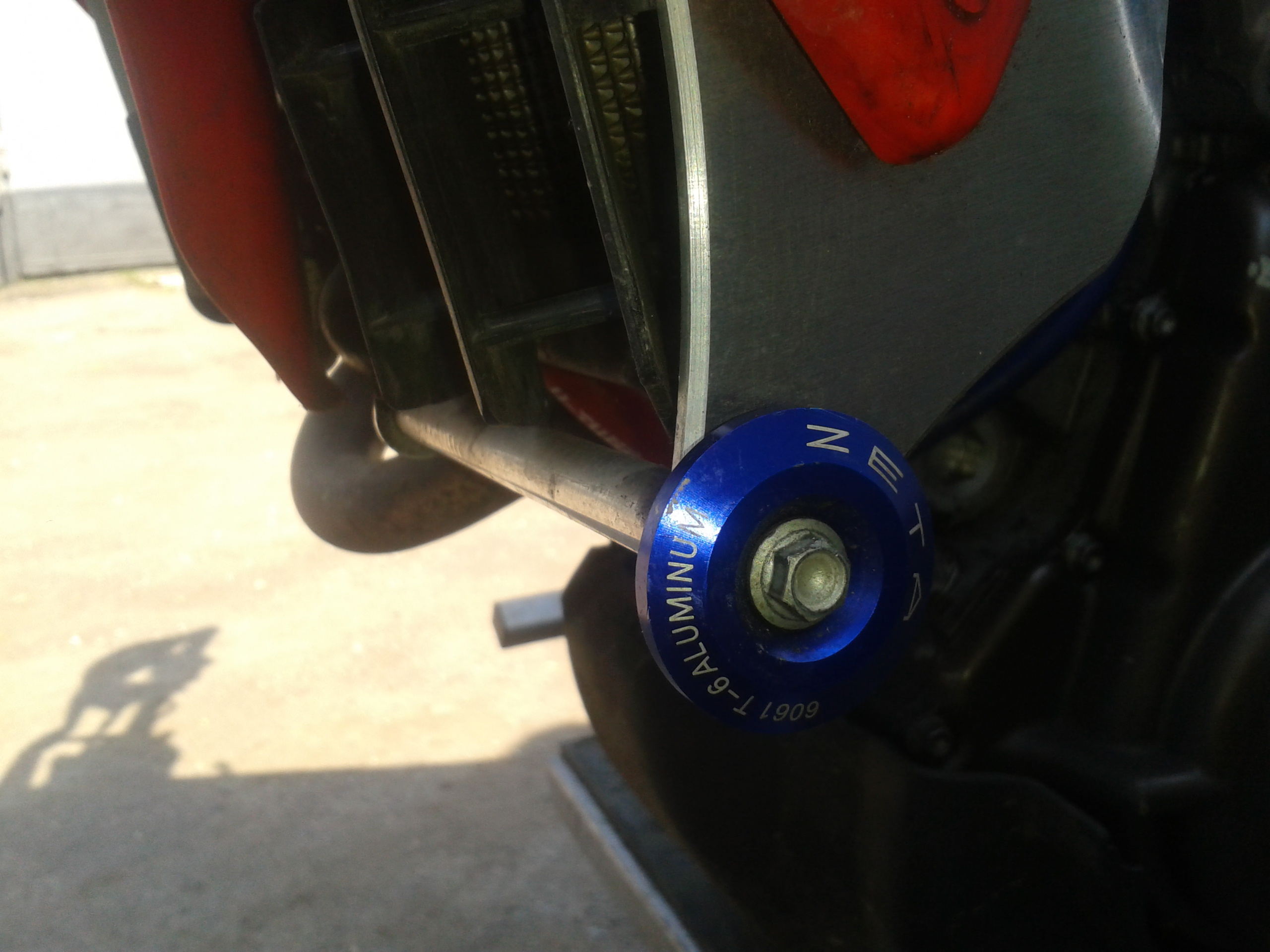

Еще прикрутил слайдеры на защиту радиатора...работают:-)
Прикрепления: 1581843.jpg (955.8 Kb) · 2042137.jpg (1.40 Mb)
