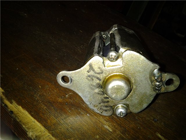

dimapilotДата: Суббота, 01.06.2013, 18:03 | Сообщение # 4
Видно перевареное ухо крепления:
Прикрепления: 2872940.jpeg (60.7 Kb)

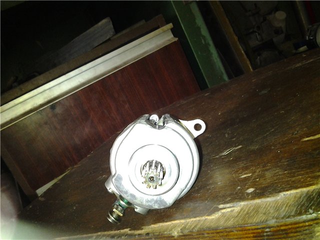

dimapilotДата: Суббота, 01.06.2013, 18:05 | Сообщение # 5
Вид китайского стартера:
Прикрепления: 3221506.jpeg (60.3 Kb)

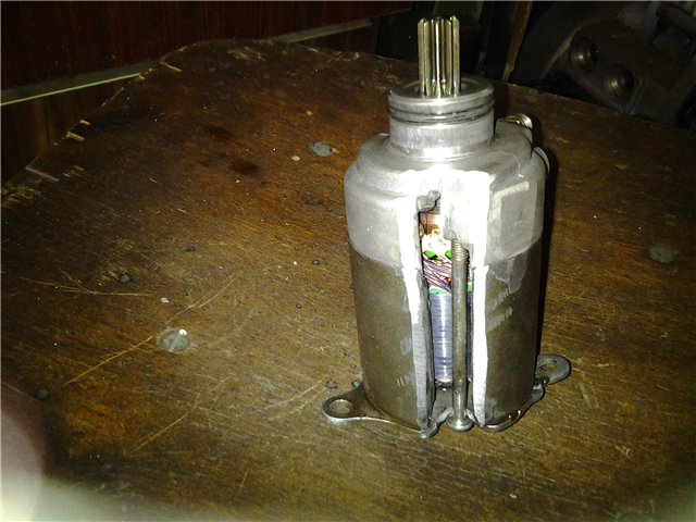

dimapilotДата: Суббота, 01.06.2013, 18:07 | Сообщение # 6
Вид в разрезе:-)
Прикрепления: 8284029.jpeg (64.8 Kb)

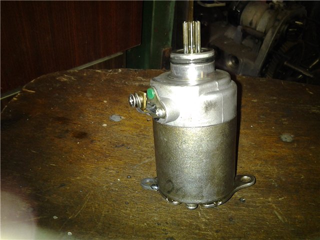

dimapilotДата: Суббота, 01.06.2013, 18:13 | Сообщение # 7
А так все просто:-)
После того как обзвонил всю Mоскву на предмет перемотать якорь стартера...
Просто купил китайца за 800р и пару часов поразвлекался с болгаркой... и вот все работает:-)
Только с герметизацией осталось подшаманить:-)
Прикрепления: 3388548.jpeg (55.2 Kb)
madmehanikДата: Воскресенье, 02.06.2013, 19:36 | Сообщение # 8
Город: Мосвка
Мотоцикл: sxv 550
Сообщений: 5
С герметизацией все просто - жестянка от банки и поксипол, я так герметизировал.
BorislavckiДата: Суббота, 14.06.2014, 00:18 | Сообщение # 9
Город: Сходня
Мотоцикл: RSV 1000R 2001
Сообщений: 223
Хотелось поблагодарить dimapilot за проведённую работу над доработкой китайского стартера. Сегодня купил такой же и провёл над ним необходимые манипуляции и всё работает даже лучше старого. Ещё раз большое спасибо!! smile

BorislavckiДата: Пятница, 20.06.2014, 01:56 | Сообщение # 11
Город: Сходня
Сообщений: 223
Нет пока не запустил думаю надо прошивку пере залить. Изучил стартер который стоял на моте и китайский недавно купленный, вопщем у китайского намотка визуально по сечению провода больше хотя китайский от 250 крутил некоторое время проверяя будет греться при нагрузке и без нагрелся чу чуть. По с равнению с ним родной просто кипел smile Вот вопщем и всё.
