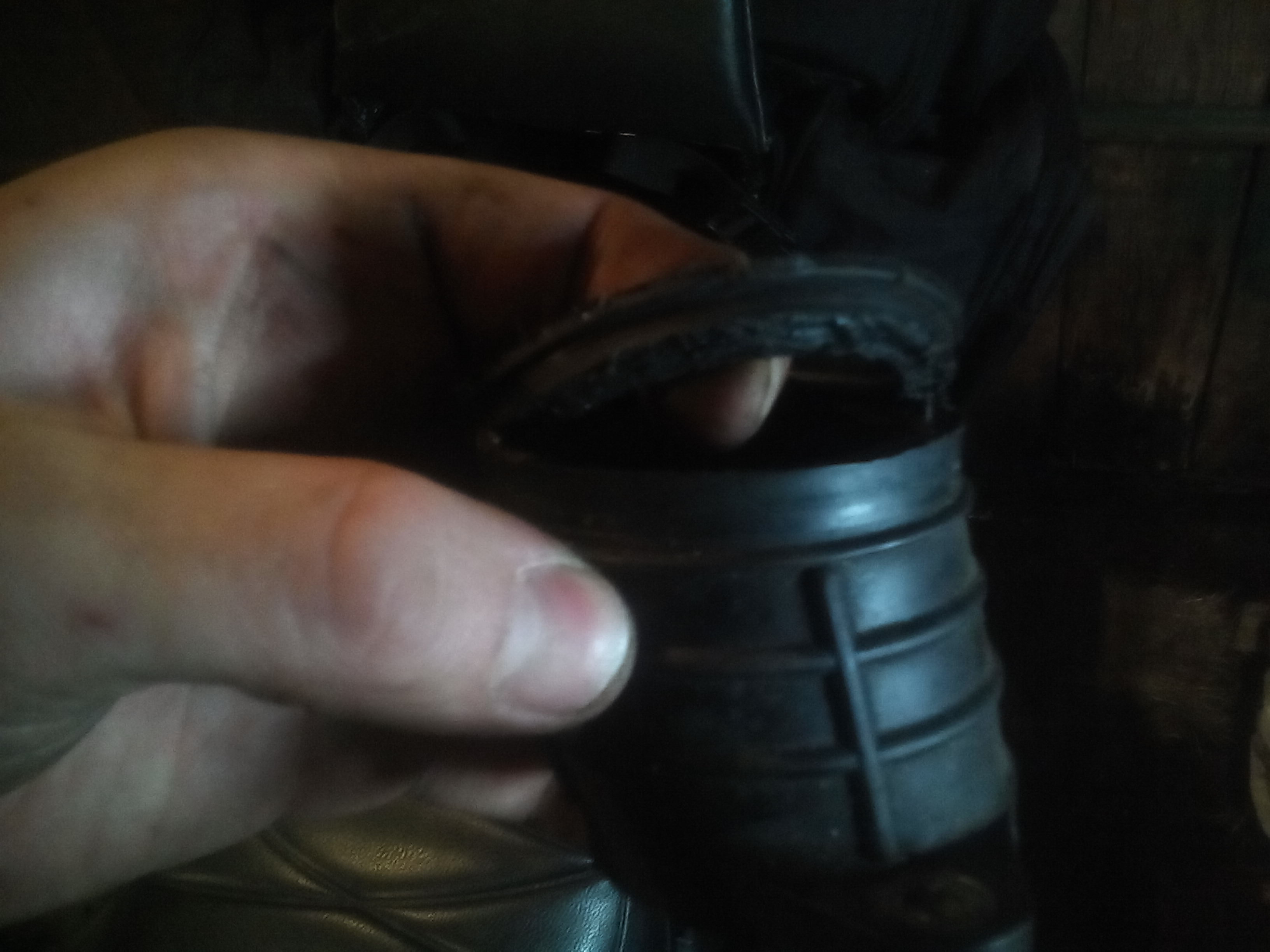

Держит холостые только на подсосе.

Пролистал мануал, не нашёл на сколько оборотов заканчивать винт качества смеси.
по мануалу вывернуть на 2.5 оборотов, но у меняя вообще 4 выкручено вроде, ну и все рекомендуют побольше выкручивать.
Цитата
работает только на подсосе 4-5 тыс. Оборотов
проверь патрубки от карбов к цилиндру, они могут быть порваны. Обогати смесь на карбах.
Можно с этого места по подробнее... В мануале нашёл про 2 оборота
MaressДата: Понедельник, 30.03.2015, 01:19 | Сообщение # 18
Legkij, значит 2, я точно не помню smile Закручиваем болты до упора и выкручиваем на 2 оборота. Что тут не понятного?
Патрубки снимаем, осматриваем на предмет трещин, разрывов, короче герметичные они должны быть. Если нет, то колхозим что-нибудь или заказываем новые. У меня друг просто обмазал патрубки клеем и натянул туда кусок камеры от велосипеда) Посмотрим сколько отходит.
спасибо, патрубки смотрел когда эйрбокс снимал, вроде норм, буду регулировать
LegkijДата: Вторник, 31.03.2015, 20:34 | Сообщение # 20
Сообщений: 94
А вот и причина. Патрубок от карба к цилиндру. Был заклеян и видимо хорошо, раз все работало. Полез айрбокс снимать и видимо дернул. Буду клеить
Прикрепления: 7884300.jpg (574.6 Kb)
Заклеил? Чем клеил?
