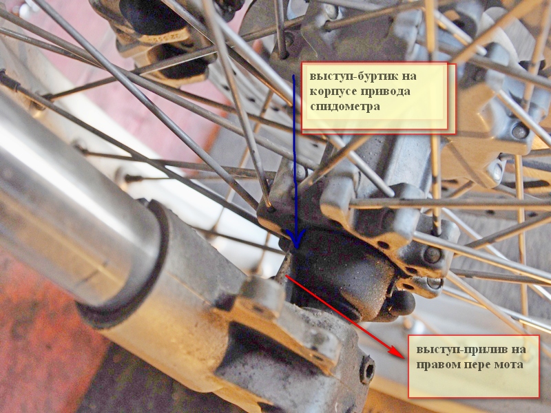

Снимал переднее колесо и при установке его обратно поставил так как на прилагаемом фото. По логике должен буртик привода цепляться за прилив пера. Я поставил буртик привода после прилива. Спидометр работает и привод не прокручивается. Правильно ли я установил привод спидометра ? Гляньте на своих кониках.
Стояла также, вроде как правильно, прокручиваний небыло
MaressДата: Вторник, 26.04.2016, 21:05 | Сообщение # 9
Привод стоит правильно.

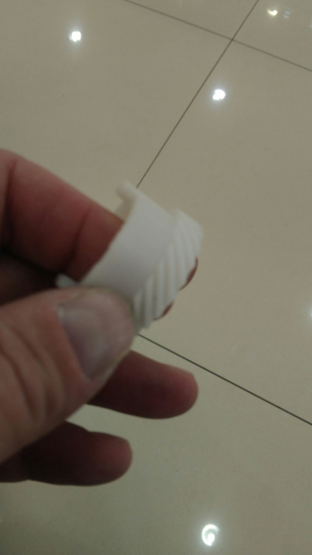

Вобщем сожрало у меня вторую шестерню, причина проста - бронзовая втулка, на которую накручивается трос и в нее же упирается червяк со временем этим самым червяком съедается, он начинает люфтить и съедает зубья.
Новый привод стоил 5к плюс доставка - имхо очень дорого. Поэтому я взял себя в руки и наконец то нарисовал шестерню, а друг мне ее распечатал на 3д принтере) Пришлось немного доработать наждачкой внутренний диаметр, но вроде все огонь) буду проводить ходовые испытания.
Вот фото:

Цена вопроса если заказывать?
LimUSДата: Понедельник, 17.12.2018, 11:37 | Сообщение # 11
Maress, а что за материал, из которого выполнялась печать?

LimUS, материал абс пластик
vovik170, Если тема интересна можем напечатать пробную партию из 5-10шт, цена мне видится рублей 500, ибо меньше нет смысла заморачиваться)
