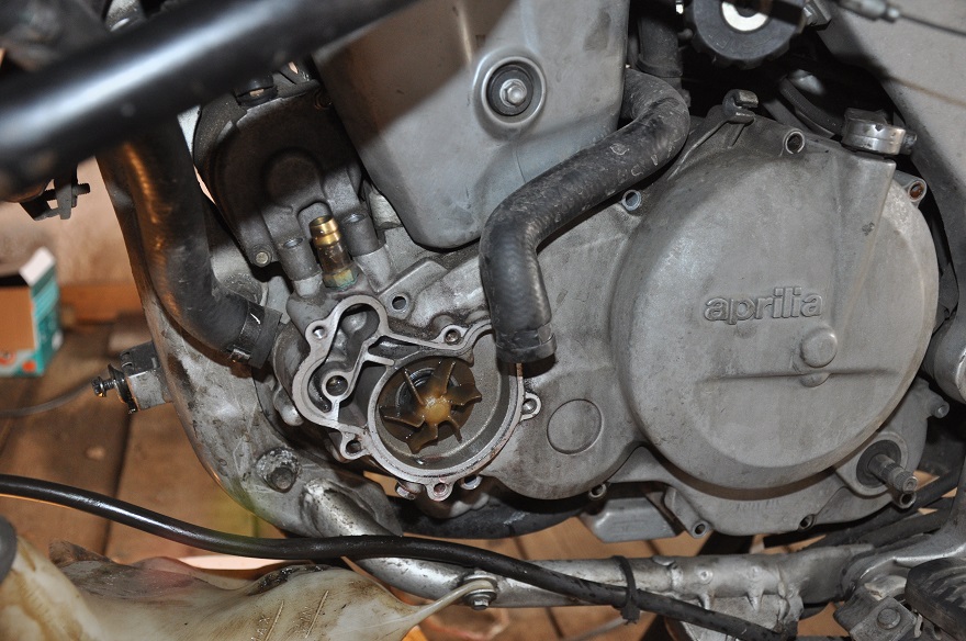

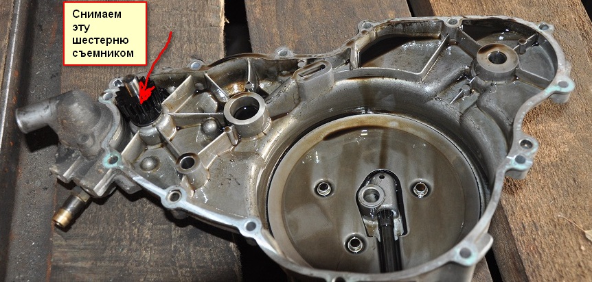

Поменял сегодня сальники помпы. Штифт на крыльчатке, что снаружи выбивать не надо ! Все меняется элементарно. Переворачиваем крышку и черную шестерню легко и без усилия стягиваем например съемником подшипников генератора авто. далее вытягиваем вал с крыльчаткой наружу и выбиваем старые сальники. Новые загонял постукивая через головку подходящего диаметра. Единственное что, не было моликота 111 под рукой и я заложил между сальниками литола чуток...
Теперь лезу менять цепь ГРМ, но это опишу в другой теме.
