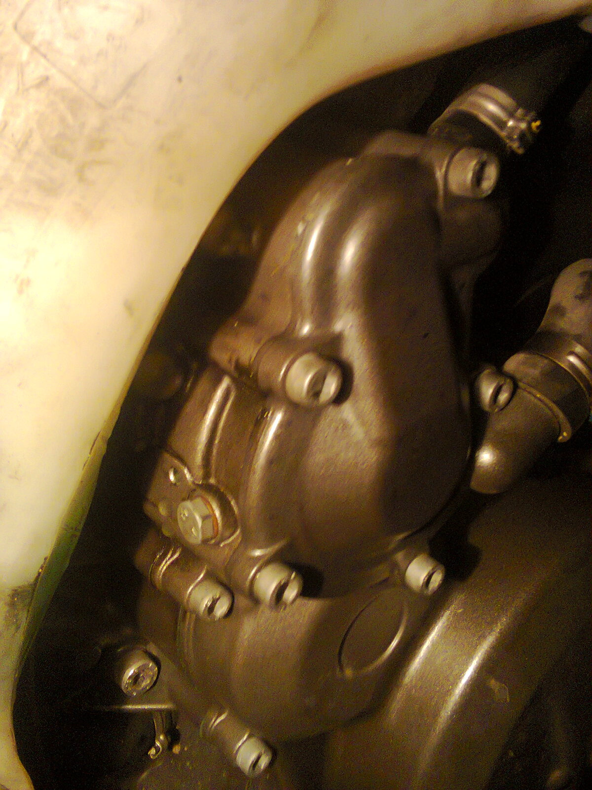

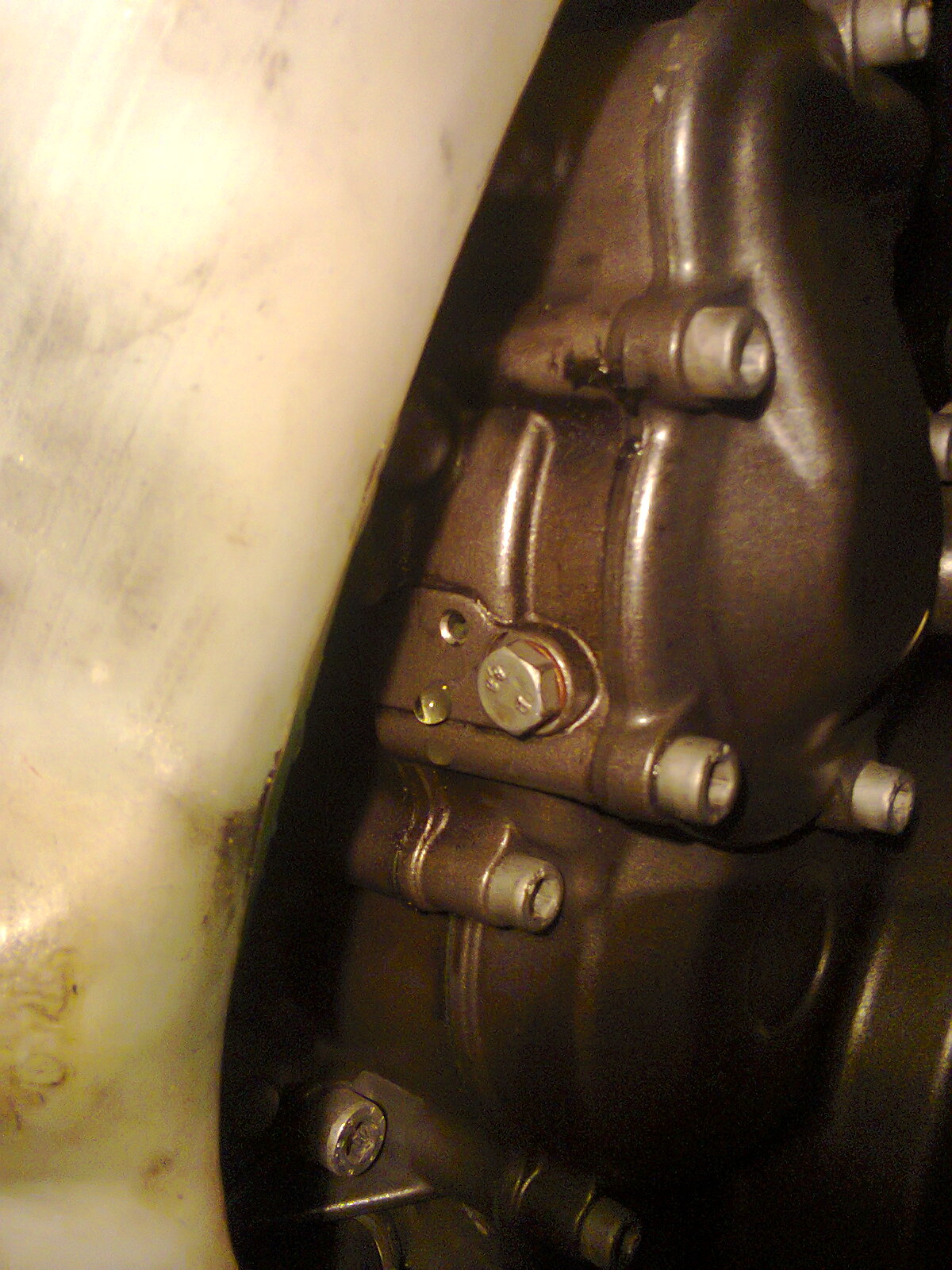

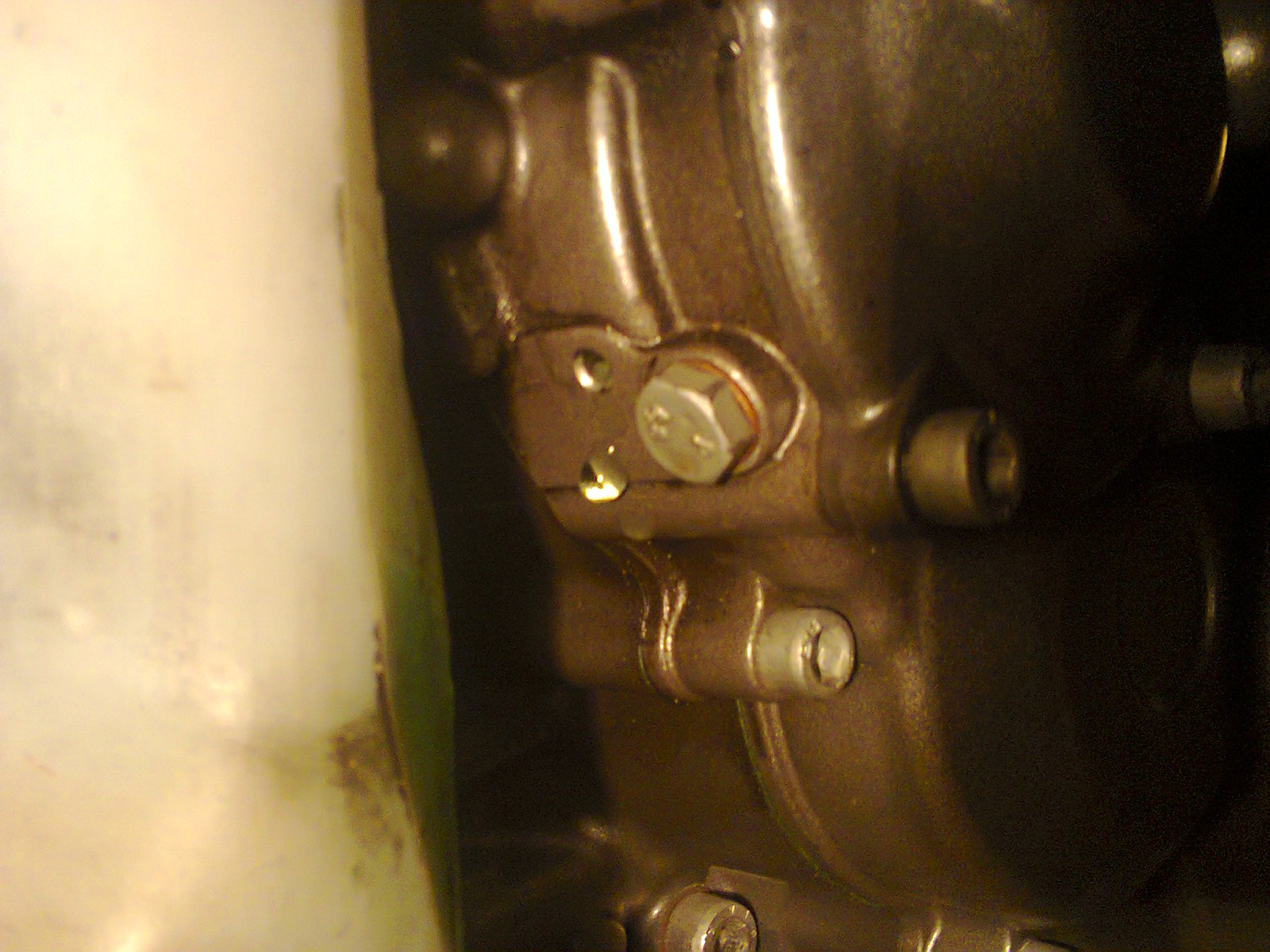

Это дренажное отверстие в корпусе помпы,возле сливного болта
lexalepelДата: Среда, 14.05.2014, 23:05 | Сообщение # 6
Город: Lepel
Сообщений: 114
вот фото
Прикрепления: 6881824.jpg (335.9 Kb) · 4756216.jpg (379.0 Kb) · 5964678.jpg (388.0 Kb)

YarryДата: Четверг, 15.05.2014, 02:07 | Сообщение # 8
Цитата lexalepel ()
вот фото
Теперь понял о чем речь, спасибо.
На днях буду в гараже, гляну что с этим можно сделать, мне всегда казалось что это технологическое отверстие и оно заглушено.
Цитата Maress ()
1.Установить место течи. Сопливить может из-под крышки например или ещё откуда стекать(там же самая нижняя точка)
2.Если точно болт, то сначала протянуть(без фанатизма) Если не поможет, то желательно заменить медную шайбу и обмазать герметиком, закрутить обратно, дать высохнуть, залить антифриз и ездить.
Капает с отверстия на первой фото, там точно стекает не с прокладки или болтов. Так что замена медной шайбы не поможет, она в полном порядке. Болты крышки можно попробовать подтянуть.
lexalepel, А вообще это отверстие для доступа к валу помпы, теоретически его даже можно замазать герметиком, помпа все равно смазывается охлаждайкой и на практике если помпу не клинит (например из-за использования воды вместо антифриза, у них разная смачиваемость и чистая вода не рассчитана в качестве смазки) это отверстие не на что не повлияет. По поводу ремкомплектов, могу сказать следующее, http://www.af1racing.com/store/Scripts/prodList.asp?idCategory=1828
тебе понадобятся силиконовая смазка (моликот 111) и позиция 6, скорее всего один из сальников ( который ближе к крыльчатке, стал пропускать охлаждайку, если и второй начнет подтравливать, есть вероятность попадания охлаждайки в картер, что приведет к образованию эмульсии и более быстрому износу двигателя. Мое мнение такое, стоит заказать сальники, а пока ездить и следить за охлаждайкой и маслом, уверен что подтекает очень не сильно.

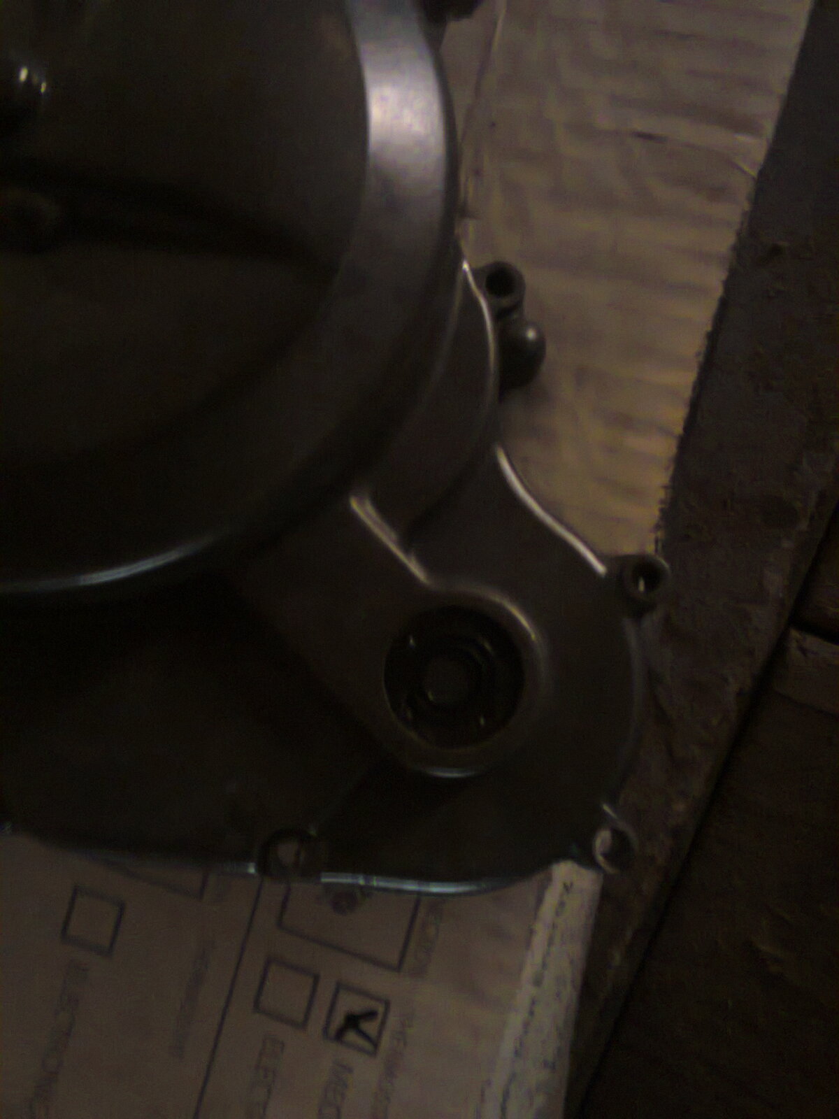

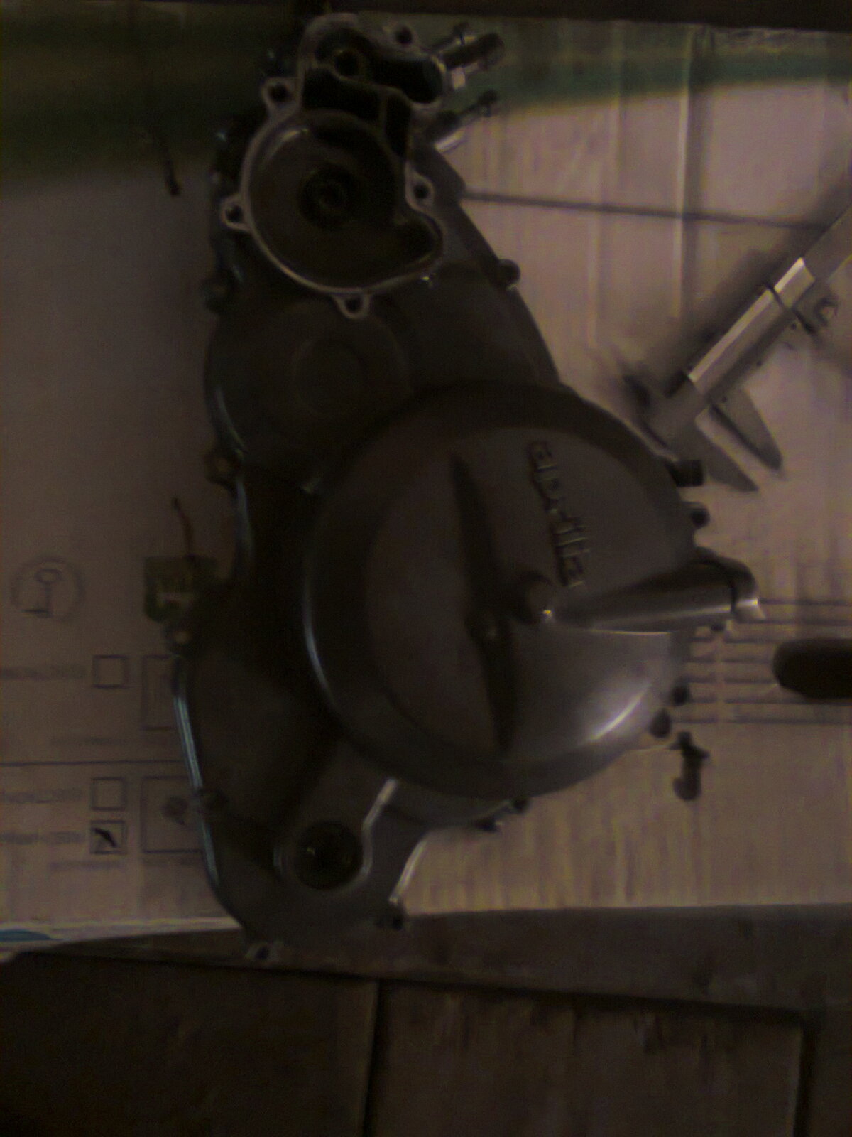

Ребят,может кто подскажет размер сальника вала переключения передач?
Вот фото
Прикрепления: 1623643.jpg (191.2 Kb) · 9300581.jpg (203.7 Kb)
YarryДата: Четверг, 15.05.2014, 19:35 | Сообщение # 12
12x28x7 (внутренний диаметр, внешний диаметр, толщина) номер 5 на диаграмме
