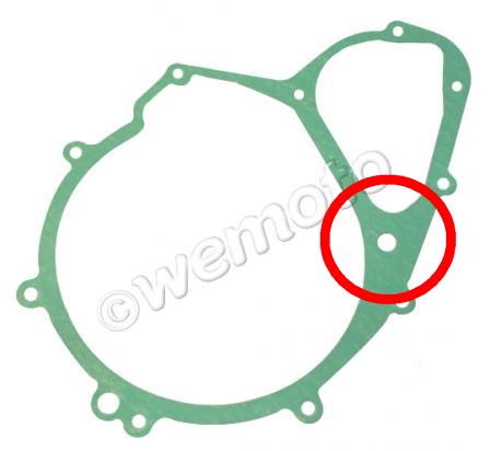

Привет всем , все куда проще.
Про такую болезнь писал Я.
Под крышкой генератора , если меняешь прокладку можно завтыкать вырезать одно кольцо .
Или если ты сажаешь на герметик то 100 % можно его провтыкать
На фото отметил то самое отверстие сапуна.

YarryДата: Среда, 17.06.2015, 17:12 | Сообщение # 7
Сообщений: 1031
На готовой прокладке это отверстие есть, когда ставишь на герметик его тоже не замажешь.
Менял двигатель на другой, прокладки покупал оригинал, все тоже самое что и было, дело не в отверстии.
Так что дело не в этом.
И потом, отсутствие вентиляции картера ведет к выдавливанию масла через прокладки. И наоборот масла в аэрбоксе с не работающей вентиляцией не будет.

Так и получилось как писали . Дело было в прокладке .При изготовлении прокладки было пропущено одно отверствие которое связывает напрямую трубку сапуна с картером коленвала. В этом месте у меня прокладка вообше отсувствовала и картерные газы выдавливали масло из обьема генератора

Внимательно осмотрев конструкцию, пришел к выводу, что возможно масло попадает в сапун скорей от отсутствия прокладки или герметика на описанном выше отверствии, в этом месте картерные газы могут выдавливать масло .
Проверю свою гипотезу, отпишусь.
Добавлено (11.09.2021, 21:38)
.... так и есть, проблема была из-за отсутствия прокладки в районе отвода картерных газов, масло теперь не выбрасывает.
