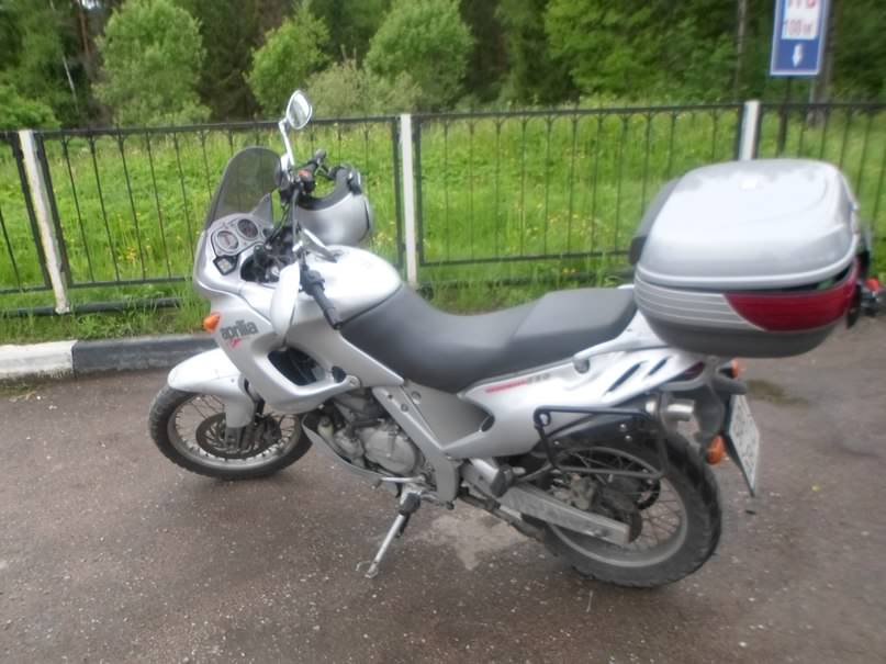

Сгорел замок зажигания на Априльке Пегасике 650. Кто знает где можно купить в Санкт-Петербурге? Ну или на крайняк заказать. =(
Прикрепления: 4488871.jpg (58.7 Kb)
