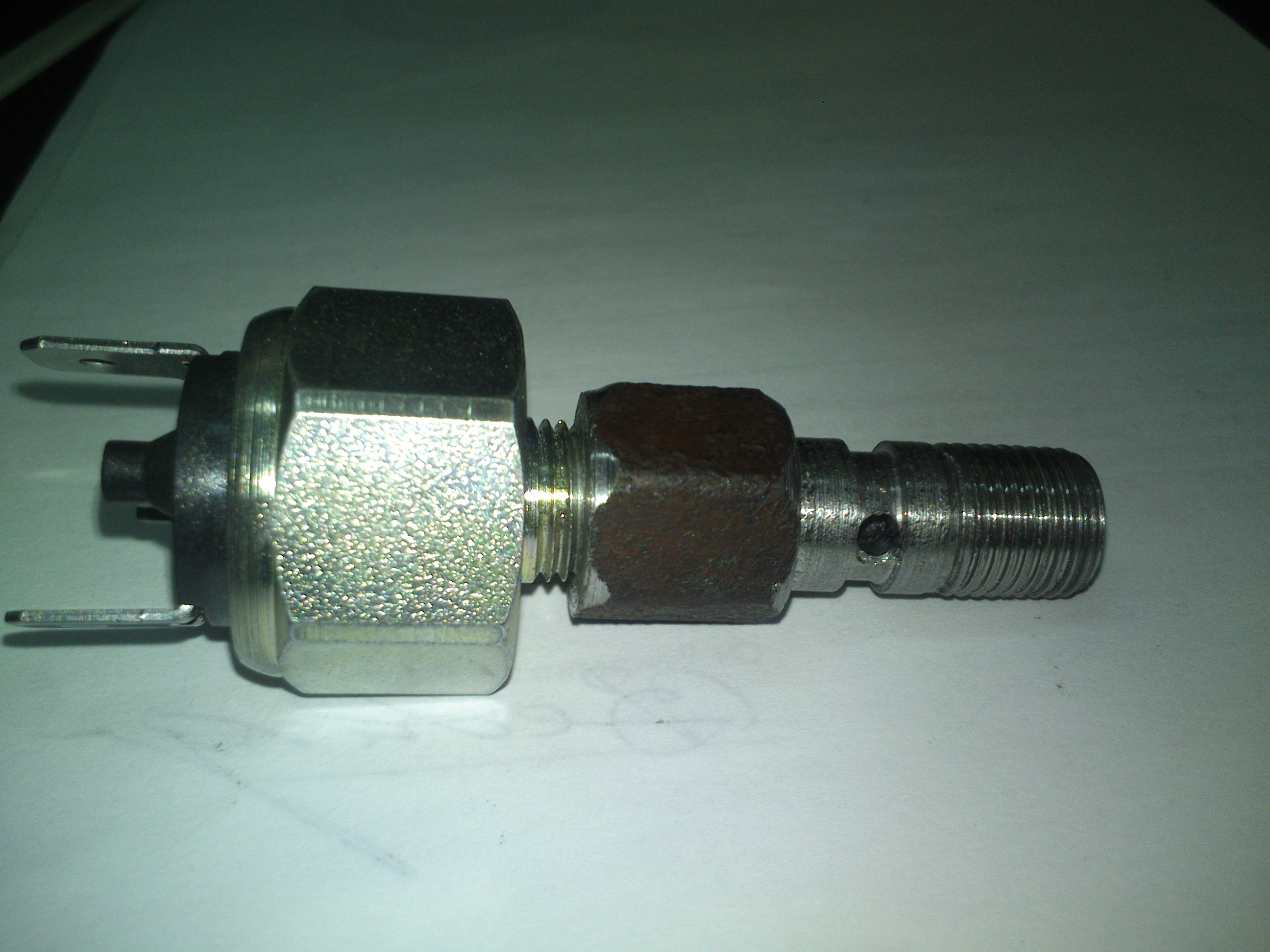

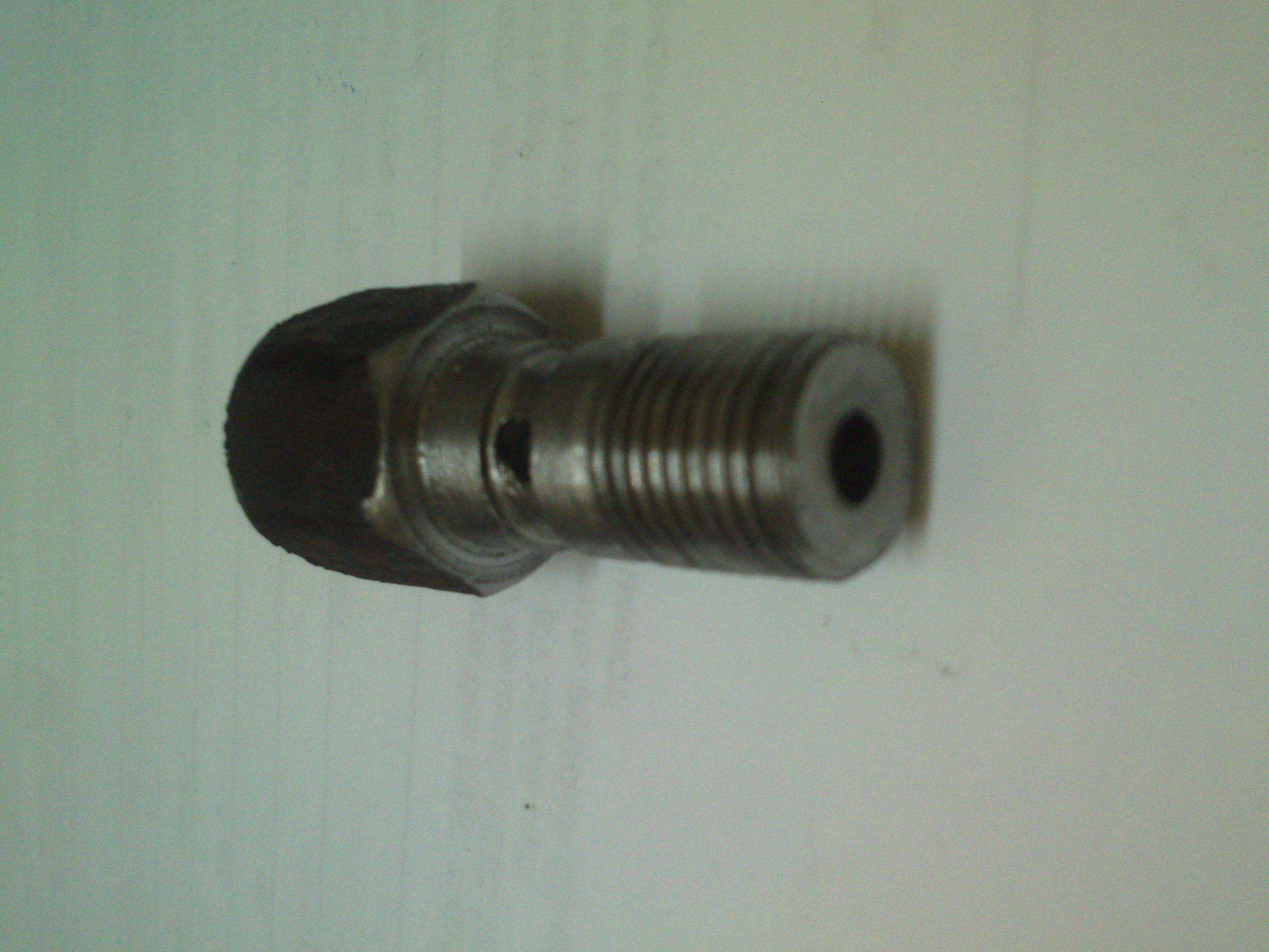

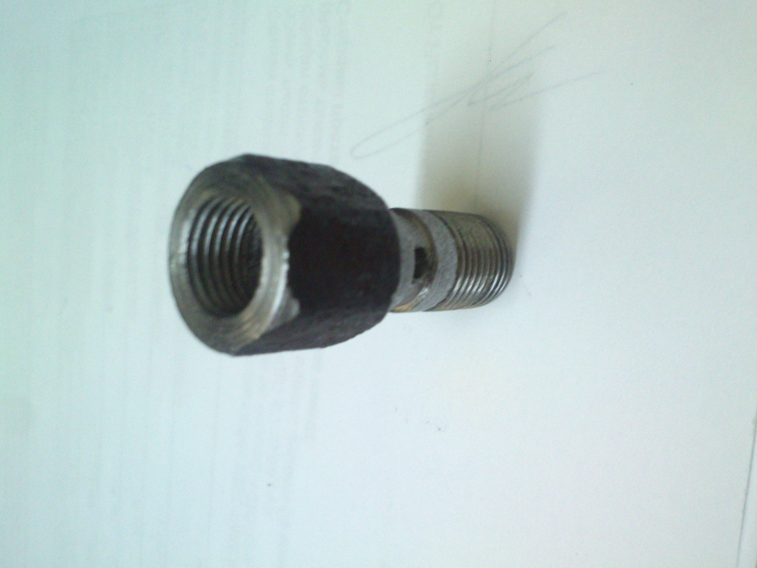

Сходил к токарю, он за час и 100 рэ выточил такой переходник. Вечером буду ставить.

Установил я свой колхоз на мапедку, встал в притирку еле-еле, контактами упёрся в подрамник. Подогнул их чуток, одел клемы - вроде норм. Стоп работает, тормоза тоже надеюсь biggrin
