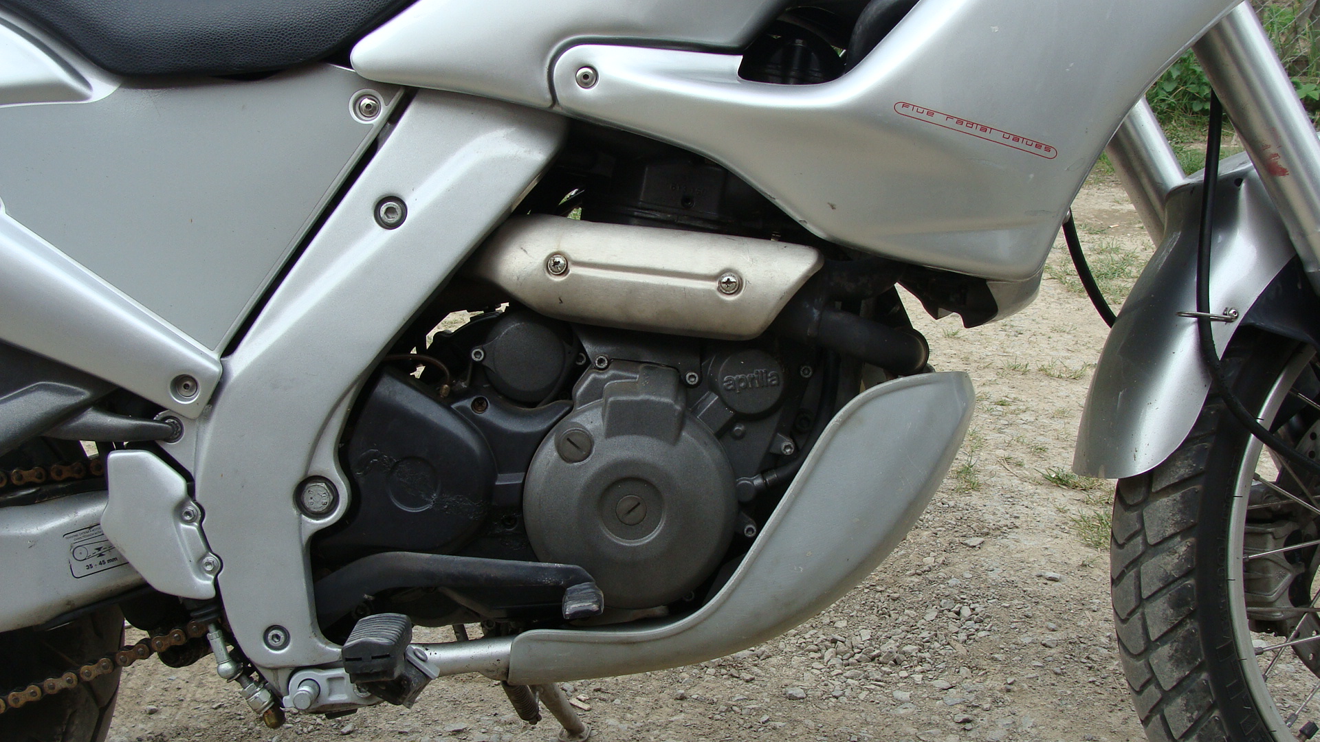

Както так-включатель тормоза и сопло скотойлера на крышке звезды-на фото видно -колхозтюнинг,все фурычит
Прикрепления: 6111302.jpg (820.7 Kb)
