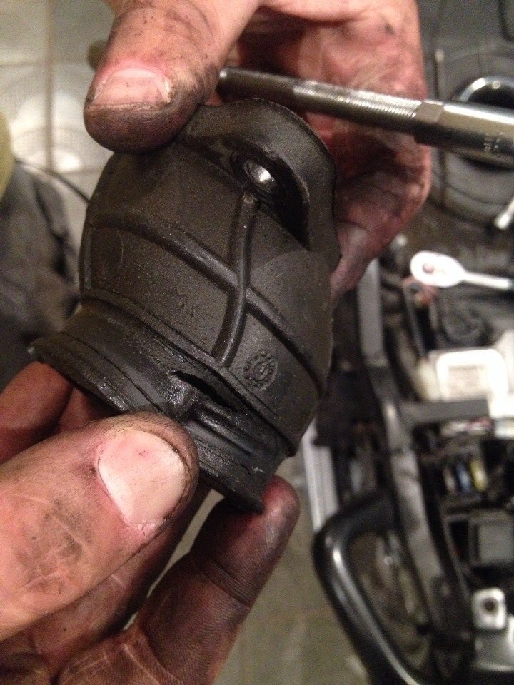

Такая же история. Пегас 2004г. глохнет на холостых со страшным чихом),и обороты до холостых медленно падают.Замена свечи и кручение винта на компе результата не дало.По цвету свечи смесь бедная. Было подозрение на подсос воздуха. Так и вышло, трещина в левом патрубке рядом с хомутом.
Заклеили клеем герметиком,для вклейки стёкол авто,и сеточкой из стекловолокна. Глохнуть перестал. Во время ремонта, нашлась дырка в корпусе
воздушного фильтра,проплавилась от выхлопа. Заклеена так же.
Прикрепления: 8845105.jpg (165.4 Kb)
