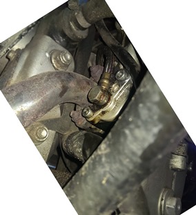

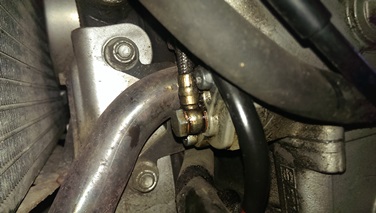

у меня есть еще одна проблема! масло протикает по немногу не понятно откуда! даже незнаю на что обратить внимание и что разберать для проверки! если поможите, то завтра могу скинуть фотки и примерно объяснить где что и как!

Всем привет! вот фотки. Что это такое, что там находится? Отходящий металический шланг тоже весь в масле!

Vint-SPbДата: Пятница, 26.09.2014, 18:20 | Сообщение # 15
Город: Санкт - Петербург
Мотоцикл: Aprilia Pegaso 650
Сообщений: 51
Мелкие фотки _( а вообще там идет масло под давлением к натяжителю цепи грм , может из под шайб медных фигачить ,но скорее всего шланг сифонит dry
