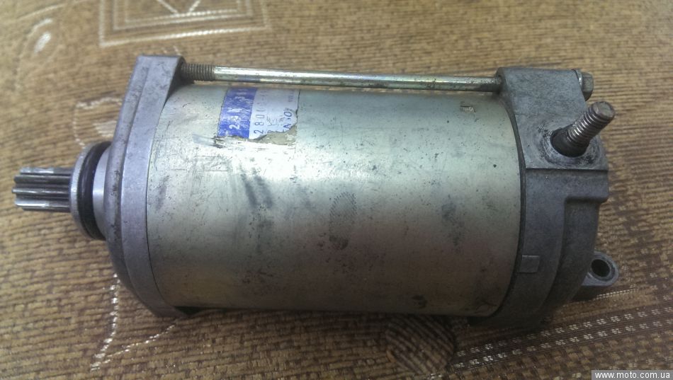

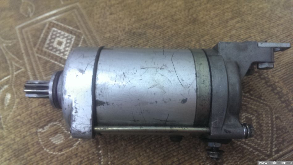

Nikol9shkaДата: Понедельник, 06.10.2014, 15:10 | Сообщение # 7
Город: Феодосия
Сообщений: 47
Всем привет , есть пара стартеров на наш мот
Первый (94-98) год
Второй (00-04) год. Но нет одного магнита. Хотя и без него молотит как новый . Шлицы в порядке.
Оба стартера крутят как нужно.
Готов отдать по 70$ за каждый
+7(978)-837-05-72
Территориально нахожусь в Крыму
