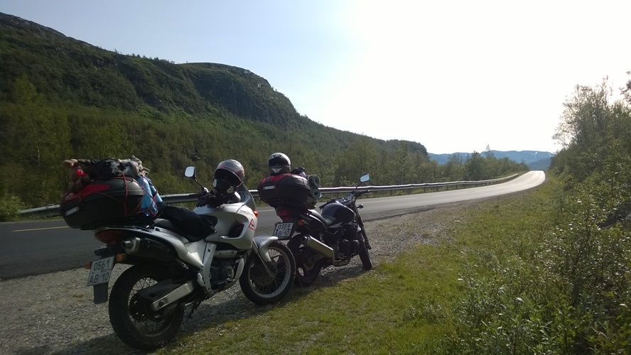

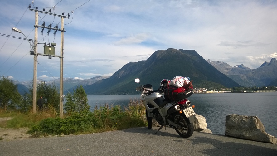

MaressДата: Четверг, 25.12.2014, 21:21 | Сообщение # 10
kuks, я считаю, что 10к можно потратить куда продуктивнее, купить каких ништяков, резины, масла, бенза или ещё чего полезного smile Кофры должны быть боевые wink
Цитата
а максимум сколько загружал? Багажник пластиковый все же
Гоняли с товарищем в Норвегию, у него на каве зр-7 точно такой же кофр, ездили без боковых, грузили всё так, сколько это было по весу - хрен его знает, никто не взвешивал)
На пегасе сам пластиковый багажник достаточно крепкий, он хоть немного и гуляет, но скорее сломается или сам кофр или площадка под него.
У меня на пегасе тогда ещё стояла обычная площадка, просто потом её случайно сломали, поэтому пришлось варить снизу металлическую.
У пегаса на багажнике средний болт вкручивается в хвост, поэтому стоит подобрать болт по длиннее вместо родного, и тогда смело можно прикручивать площадку.
Ещё я всё время притягиваю кофр к багажнику пауком, чтобы он меньше болтался.

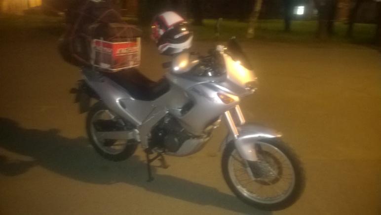

MaressДата: Пятница, 26.12.2014, 01:20 | Сообщение # 12
На билтемский кофр макс. вес написан 5кг.
Я считаю, что для тяжёлых вещей нужны боковые сумки или кофры, а в центральный нужно грузить самые лёгкие вещи, т.к. если грузиться без боковых, то чувствуется, что развесовка мопеда сильно меняется не в лучшую сторону) Мне с моими 182см и 70кг было ощутимо тяжелее.
А ещё домой я даже вот так ездил, правда качество не очень.
