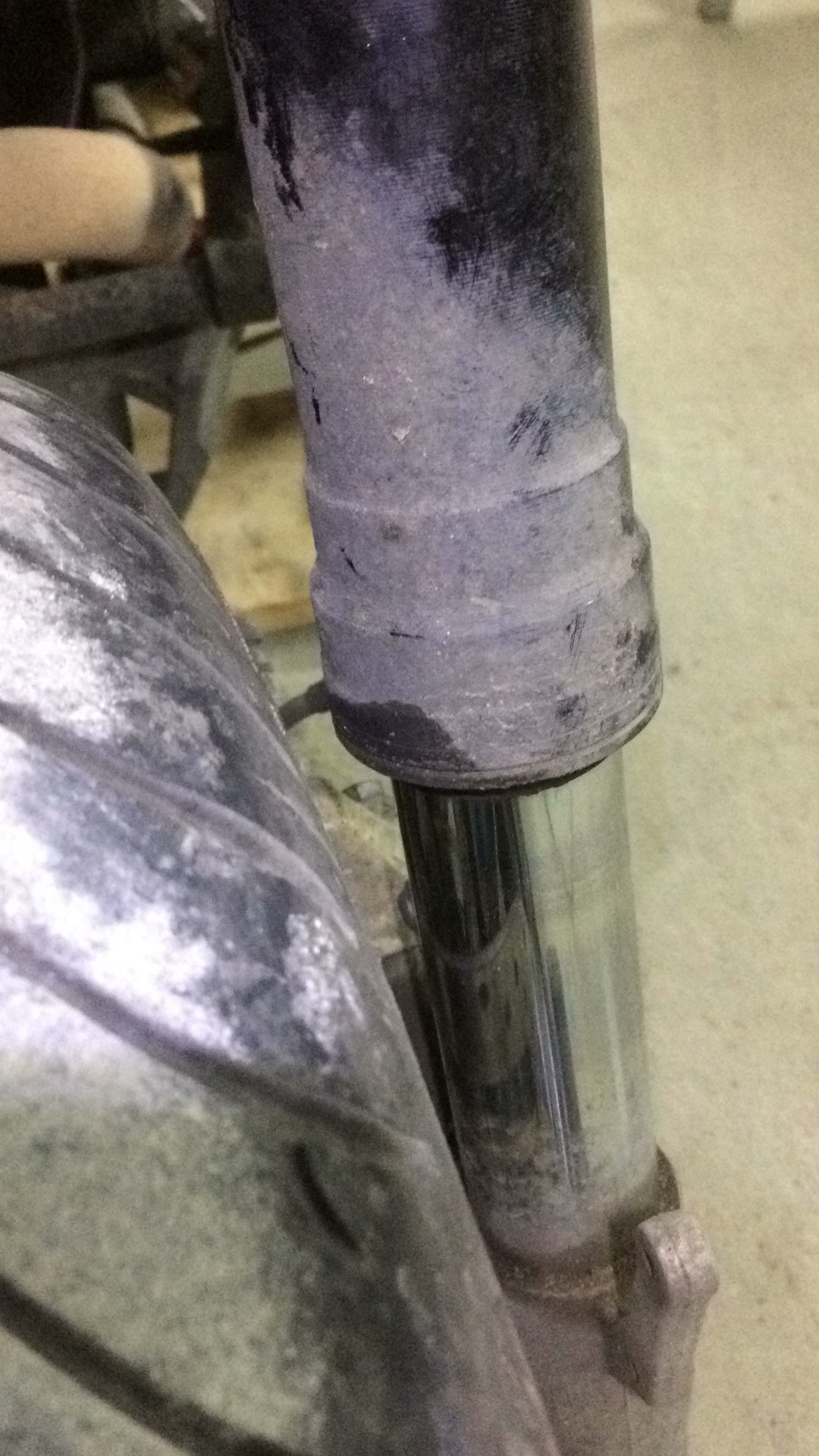

RossannaДата: Вторник, 03.11.2020, 15:52 | Сообщение # 27
Город: Volgograd
Сообщений: 306
Снял колесо и обнаружил, что левое перо писеется. Придётся лезть, ломать, biggrin а что делать...
Вот думаю, можно ли смешать мотюль (полусинтетика) 10в 2019 года с ЛиквиМоли (синтетика) 5 в этого года?
Мне кажется ничего криминального не должно произойти, по крайней мере ничего запретного на этот счёт не пишут.
Есть мнения, коллеги?

-AS-Дата: Вторник, 03.11.2020, 16:01 | Сообщение # 28
Сообщений: 2211
Rossanna, У меня в оба пера вместе нужно 550мл масла и покупать 2 банки по 500 из-за 50 мл, очень обидно, а на полке еще с того раза масла осталось 450 но другой фирмы. Смешал, все ок.
