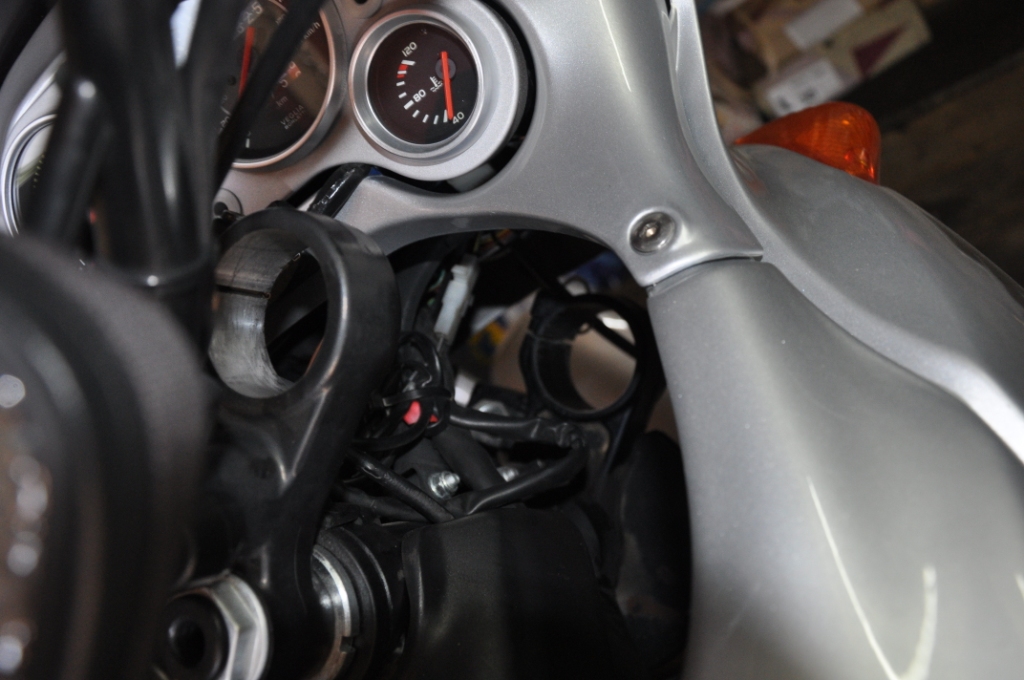

Всем привет ! Недавно купил Пегаса у Николая и довожу его до совершенного состояния. При покупки подтекало правое перо вилки. В принципе можно было ездить, но стало масло попадать на покрышку и при езде на одежду... Решил поменять сальник и соответственно масло. Пишу тему на форум в первый раз, попробую вставить фото с описанием. Заменить сальник не очень сложно если умеете в технике разбираться и есть условия для ремонта.

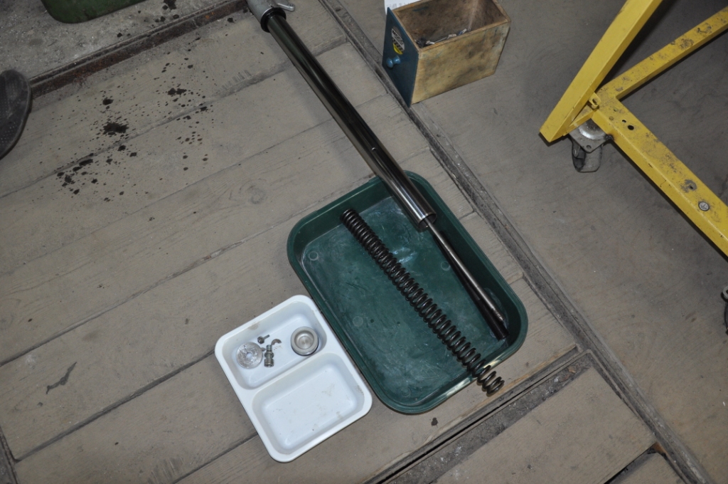

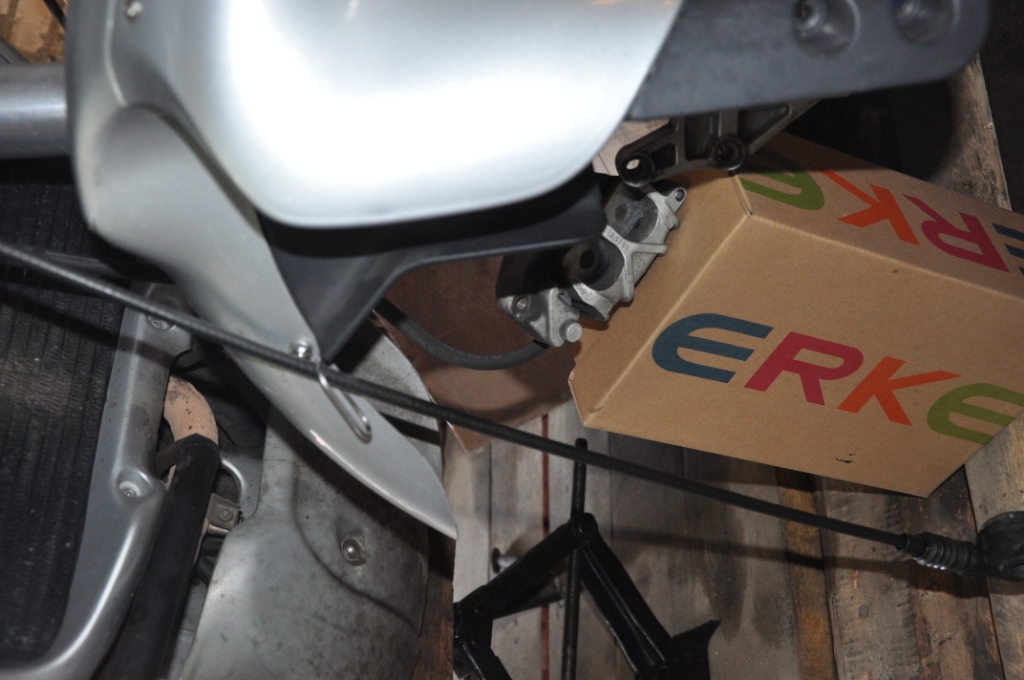

Снимаем правое перо. Понадобится набор шестигранников. Проблем возникнуть не должно. Для удобство поддомкратил мот, чтобы вывесить переднее колесо. Отвез на шиномонтаж перо и открутил пневмопистолетом нижний болт пера. Зря ! Он вообще ни на что не влияет-ничего не держит и масло через него не сливается.

Верхнюю гайку пера на 30 лучше сорвать пока перо стоит на моце и зажато-далее будет меньше проблем.
Первые трудности возникнут при разборе внутренностей. После слива масла через верхнюю открученную гайку снимаем 2 сухарика верхней шайбы. Принцип как у сухариков клапанов. Сняв их вытаскиваем внутренности.

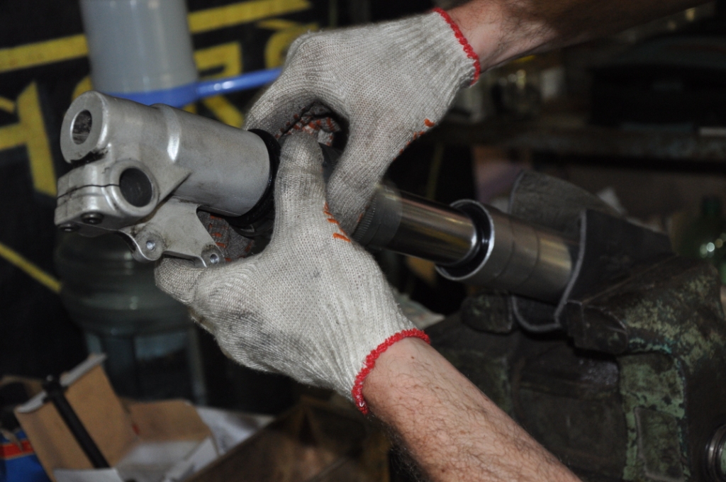

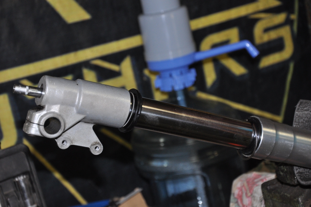

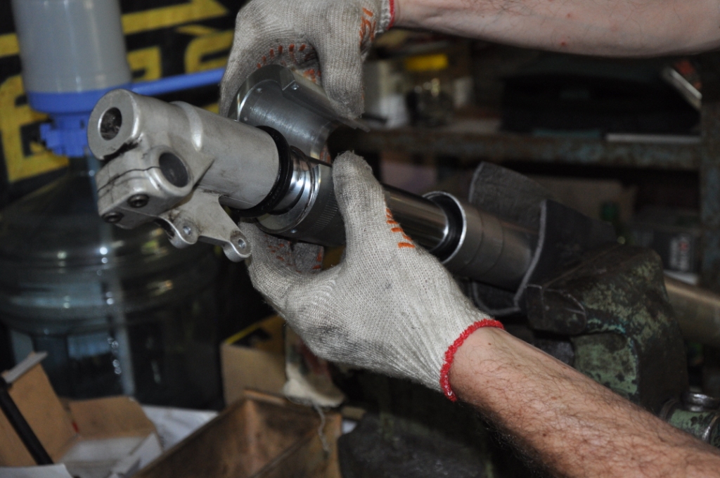

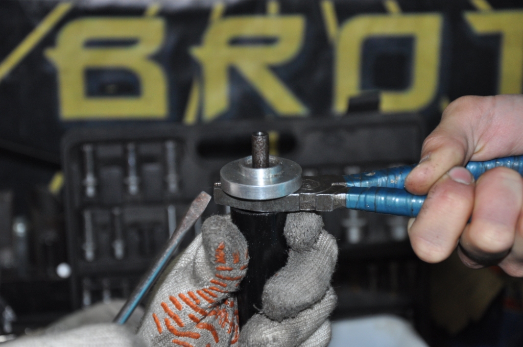

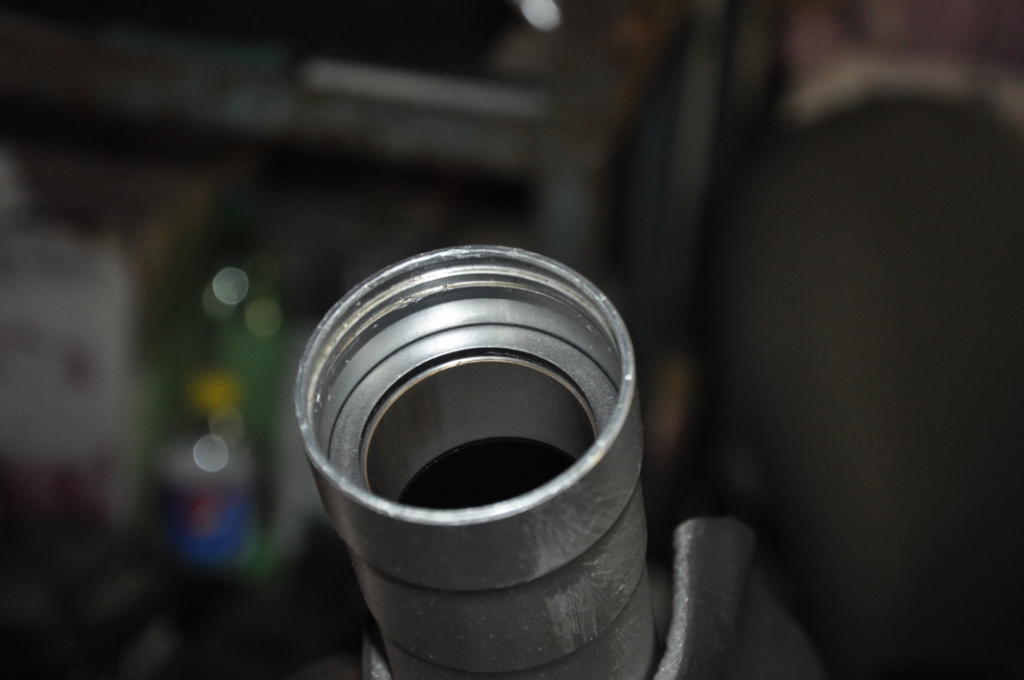

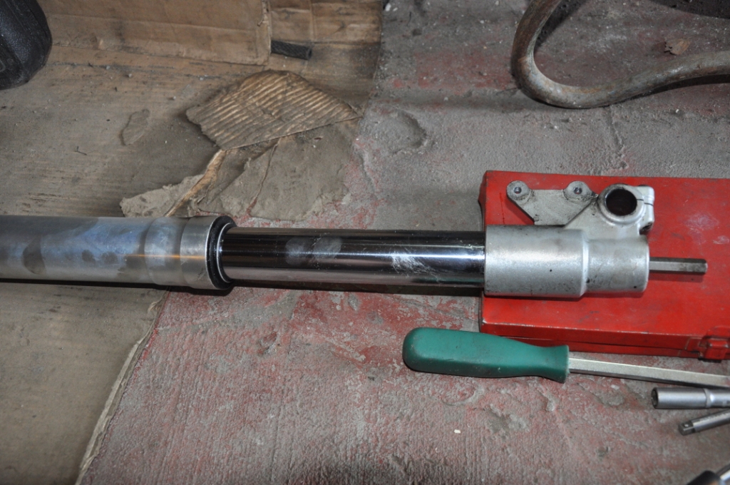

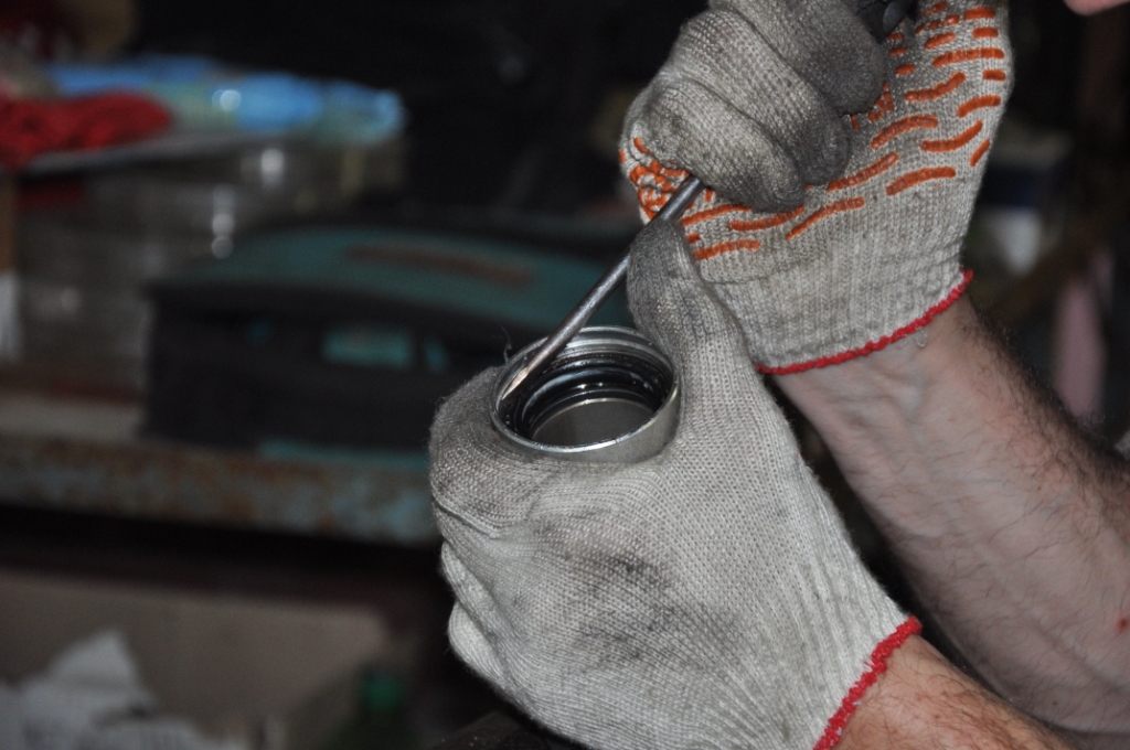

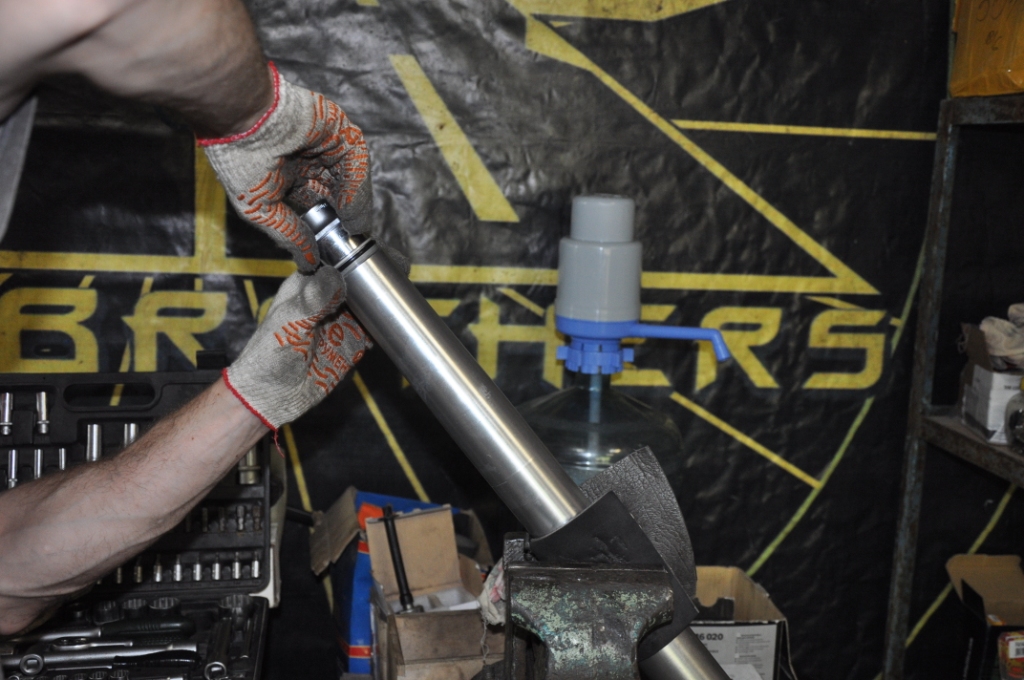

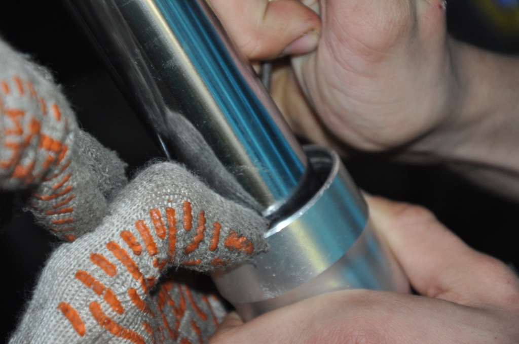

Далее еще один и последний геморрой (который возник при работе у меня) это снятие стопорного кольца сальника. Кольцо крайне не удобного изготовления-вообще не за что ухватиться для его сжатия. Здесь лучше работать вдвоем и заранее прикупить в автомаге нормальное стопорное кольцо 55 мм в диаметре.
Сняв стопор и затем сальник оспатриваем втулку на предмет отсутствия задиров и износа. Устанавливаем новый сальник (спасибо Николаю за подгон) не забыв подложить под него шайбу. Размеры сальника есть-кому нужно отпишусь. Помню только, что перо нестандартное - 41 мм в диаметре. Сальник запрессовываем специальной оправкой. Я брал в мотосервисе за пиво, но можно сделать и самим если есть знакомый токарь или что-нибудь приколхозить. Затем опять ставим уже блядское стопорное кольцо и забиваем пыльник. Старый пульник осмотреть и помыть ! Если рваный, то требует замены,т.к. песок попавший под него со временем задерет хром рабочей зоны. В общем пыльник тодже немаловажная деталь.

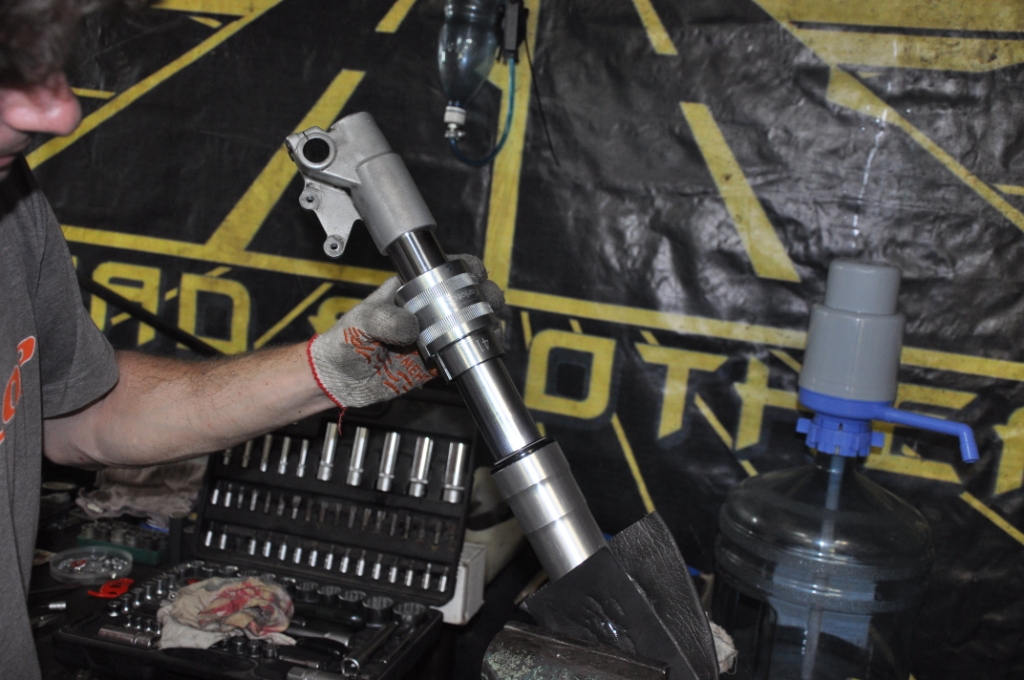

Собрав перо, заливаем 430 грамм (мл) вилочного масла через верхнюю снятую гайку (на канистре надпись FORK) нужной жесткости. Закручиваем гайку, прокачиваем перо и ставим его на мот. Окончательно гайку затягиваем когда перо затянуто на моте в траверсах. Кому интересно-так выглядит оправка для сальника и пыльника. Стоит невъебических денег. Пока было снято колесо пытался списать размеры сальника и подшипников на нем. Не увидел ! Штангелем замерил сальник со стороны привода спмдометра - 50*40*5 мм. Со стороны тормозного диска сальника нет, подшипники закрытые (у меня в хорошем состоянии). Всем удачи !
