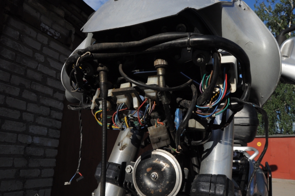

motosdsДата: Вторник, 09.06.2015, 23:29 | Сообщение # 5
Город: Жуковский
Сообщений: 254
Цитата Petr82 ()
Я поставил в указатель нейтрали зелёный светодиод, а в указатель аварийного давления масла - красный. Ничего не выламывал. Светит очень ярко, видно при прямых солнечных лучах. Хотел ещё заменить лампу поворотников, но она почему то работала то только при левом, то только при правом поворотнике, в зависимости от того какой стороной её поставишь. Надо будет разобраться, поэкспериментировать. Остальные лапмы менять не стал, так как ночью слепит и отвлекает.
Сделал так же, только еще и синий с/диод на дальний и зеленый на свет поставил. Все супер. Не забываем про правильную полярность с/диода-если не горит, то ставим его другой стороной.
Прикрепления: 3490982.jpg (411.5 Kb)
