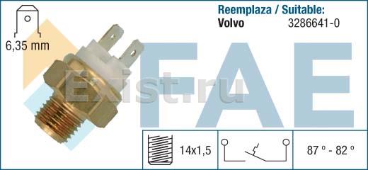

В экзисте есть почти полный аналог, за 600р и маленьким сроком поставки
Fae 36050
Датчик включения вентилятора радиатора
Прикрепления: 9596403.jpg (35.9 Kb)

Подтверждаю!
Подходит и все четко работает, спасибо!

Fae 36050 - этот датчик написано срабатывает на 82градуса. А наш написано 90-95. Стоит ли менять ? Какие последствия ?
RonyДата: Понедельник, 30.03.2020, 20:32 | Сообщение # 15
Город: Краснодар
Мотоцикл: Aprilia PEGASO 650 1995
Сообщений: 25
82-87 его границы, у меня такой стоит, отрабатывает отлично
