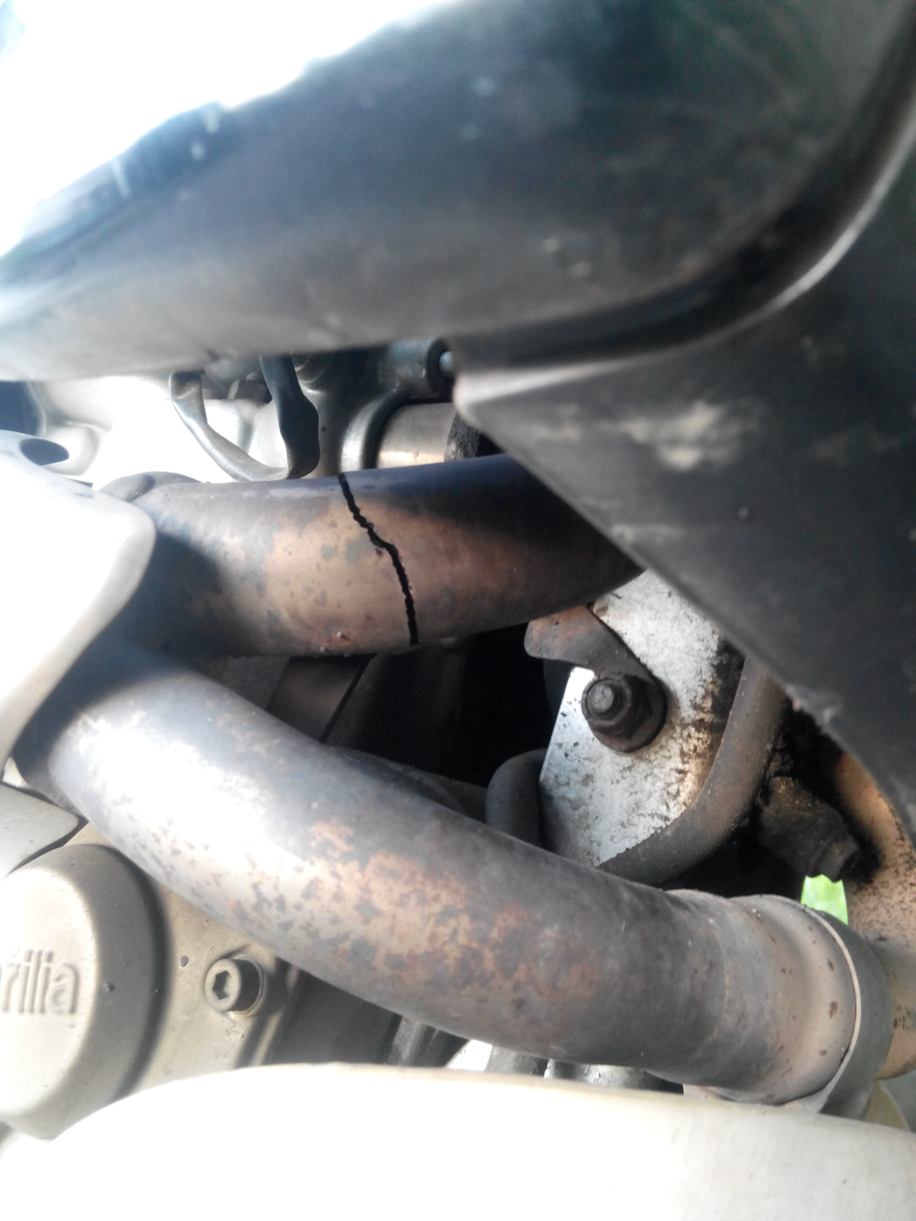

выхлопные патрубки часто лопаются?
brauzerДата: Четверг, 09.07.2015, 11:59 | Сообщение # 1
Город: Родники - 50
Мотоцикл: Pegaso 650 - 97"
Сообщений: 142
что, только я такой счастливый? Опять будете говорить что все по 30-50 тыщь ездиют и не лопаются? smile Кстати. не только пердёж появился. Мот ещё стал глохнуть на холостых и стрелять усиленно. Это ещё раз подтверждает важность герметичности выхлопа.
Прикрепления: 7548410.jpg (1.07 Mb)

как ты так смог? О_о
YarryДата: Четверг, 09.07.2015, 14:01 | Сообщение # 4
Не, ну я бы еще понял, если бы по шву, но вот так...
Кстати, ты случаем фристайлом на моте не увлекаешься?
А по существу, смотри на хвост, он может быть не прикручен или глушаки как-то неправильно стоят. Еще возможен вариант когда, откручивали от двигателя выпускной коллектор, не разобрали сочленение под аэробоксом, отсюда напряжение и результат как на фото.
У меня с глушаками только одно недоразумение было, когда снимал, а потом ставил двигатель, не поменял графитовые прокладки, теперь сечет из сочленения под аэробоксом.

brauzerДата: Четверг, 09.07.2015, 14:43 | Сообщение # 6
Не, фристайлом не увлекаюсь. На работу на нём езжу по московским пробкам. Напряжение наверняка есть. Буду варить прям так, как оно сейчас лопнуло. Прихвачу сначала, а потом откручу и сниму чтобы по кругу обварить. Тогда напряжения не будет. Оно уже снялось)))
А что там за графитовые прокладки под аэробоксом? Где брал? Я туда асбест армированый вырезал и на трубу оборачивал. Смазав эту всю хрень герметиком керамическим для выхлопных систем.

brauzer, там в стоке такие же прокладки как в сочленении с левого патрубка. Обычно их ни у кого нет)
Я мазал керамическим герметиком, потом обматывал шнуровым асбестом, потом опять щедро всё смазывал герметиком и затягивал, вроде норм, не секло) Ещё есть бандаж для глушителей в виде металлической липкой ленты, тож вроде норм.

MaressДата: Четверг, 09.07.2015, 22:17 | Сообщение # 9
Yarry, они одноразовые?
YarryДата: Четверг, 09.07.2015, 23:46 | Сообщение # 10
Да, графит с каким то наполнителем, после установки герметизирует сочленение, после разборки начинает сечь.
brauzerДата: Понедельник, 13.07.2015, 17:41 | Сообщение # 11
Город: Родники - 50
Сообщений: 142
Всё, патрубок заварил. Попутно вскрыли левый глушитель, приварили там все болтающиеся трубки и железки внутри. А то гремели как куча гаек в консервной банке. Всё собрал на керамическом герметике для выхлопных систем. Мотоцикл прям не узнал. Теперь работает очень тихо. Я даже не помню, чтобы он так тихо работал. Наверное трещина там была изначально и секло понемногу. Просто я этого не видел. Теперь ВНИМАНИЕ! Пропали выстрелы при сбросе газа и торможении двигателем! Ну вот прям совсем пропали! И на холостых когда холодный - подсос убираю, обороты 1000 примерно, пыхтит, но даже не пытается заглохнуть.
