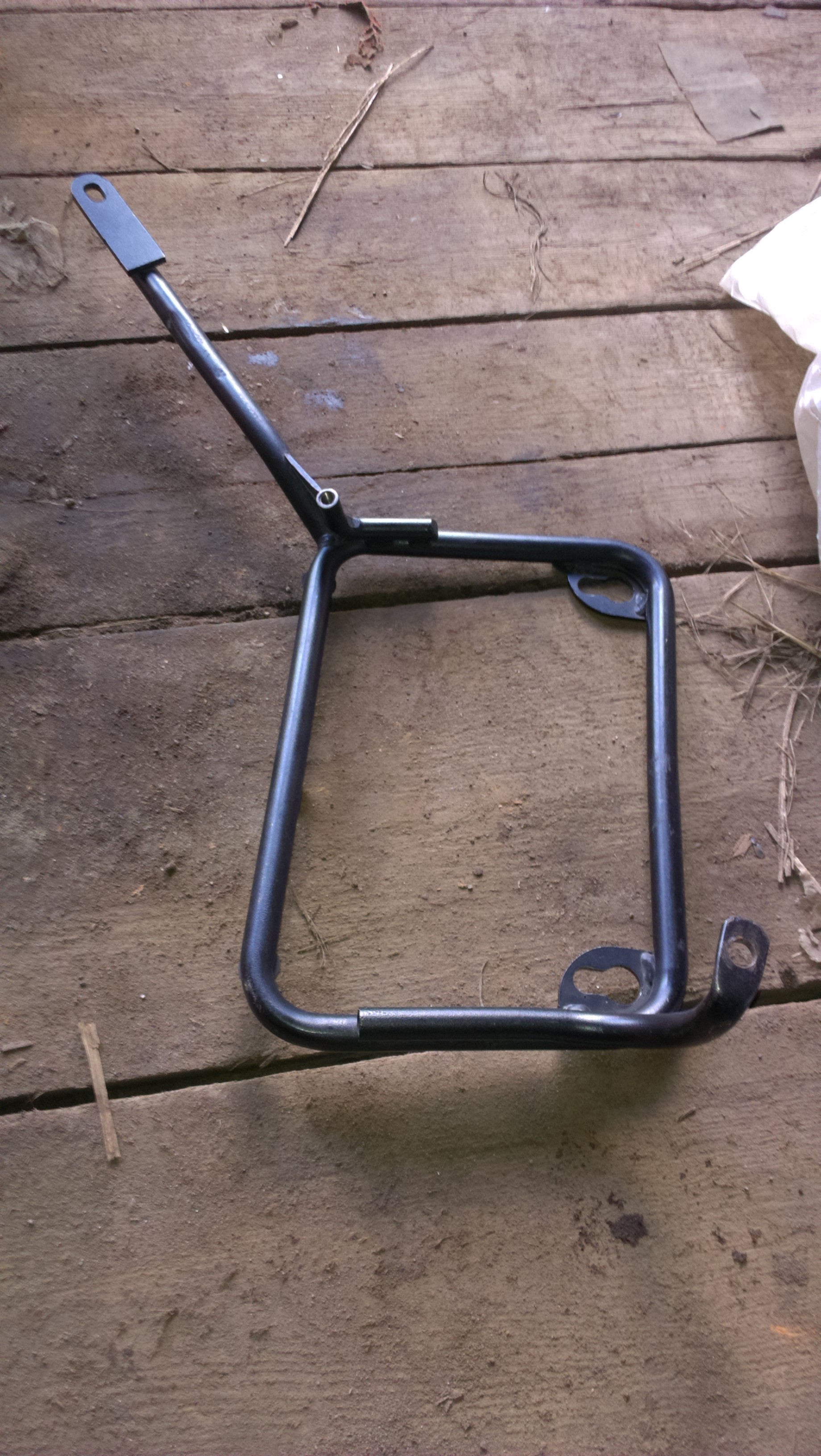

Собстаенно с мотом Априлия пегасо 1999 г. достались штатные багажные дуги, но в снятом состоянии.
Сейчас пытаюсь их установить - и ничего не выходит.
Ай нид хэлп!!!
Внизу фото железок:
Фото 1 - левая рамка. С ней все ясно, вроде прикрепляется.

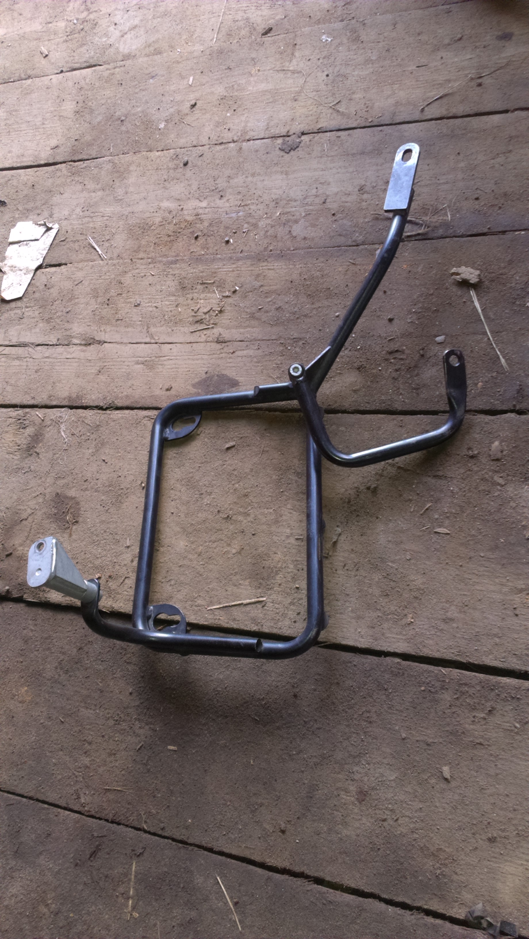

Фото 2 - правая рамка. С ней возникли проблемы. Я так понимаю, на ней не хватает деталей по аналогии с левой рамкой. Я прав?

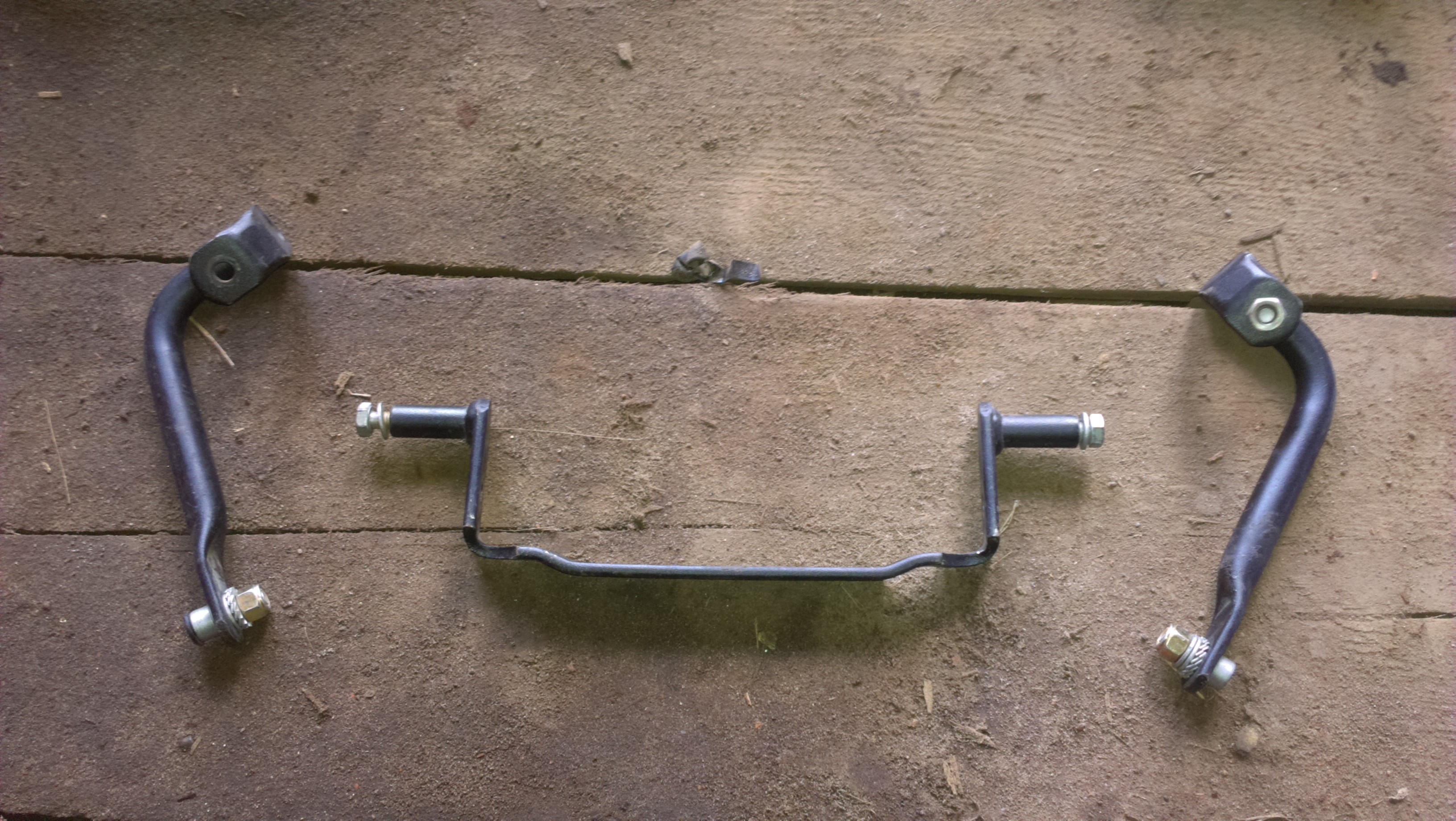

Фото 3 - что это такое и куда оно крепится???

brauzerДата: Понедельник, 27.07.2015, 11:36 | Сообщение # 2
Город: Родники - 50
Мотоцикл: Pegaso 650 - 97"
Сообщений: 142
Вот на последней фотке - распорка. Она сзади под крылом должна проходить. А куда по бокам этими болтами прикручивается - надо по месту смотреть.

YarryДата: Понедельник, 27.07.2015, 13:51 | Сообщение # 4
Да, такая же проставка из белого алюминия как на левой, должна быть.
Если стоит оригинальная площадка под центральный кофр, мне пришлось два комплекта таких проставок ставить, один комплект под боковые рамки, второй для площадки.

А деталей с третего фото в вашей конструкции нет?
Цитата Yarry ()
Да, такая же проставка из белого алюминия как на левой, должна быть. Если стоит оригинальная площадка под центральный кофр, мне пришлось два комплекта таких проставок ставить, один комплект под боковые рамки, второй для площадки.
А где брали дополнительный комплект - где то продается?
И все таки никак не могу приспособить детали с третьего фото - нет под них крепежных отверстий на боковых рамках.
YarryДата: Понедельник, 27.07.2015, 19:05 | Сообщение # 6
Один был с боковыми рамками, второй с площадкой под центральный кофр.
На эти рамки, данная штука не ставится, она для рамок стороннего производителя, видел похожую на рамках Givi.
Оригинальные рамки держаться очень хорошо, их усиливать нет смысла, за них крепили мот в кузове грузовика, дергали из болота, вообщем мощная конструкция.
Все болты и гайки ставить на фиксатор резьбы иначе откручиваются.
