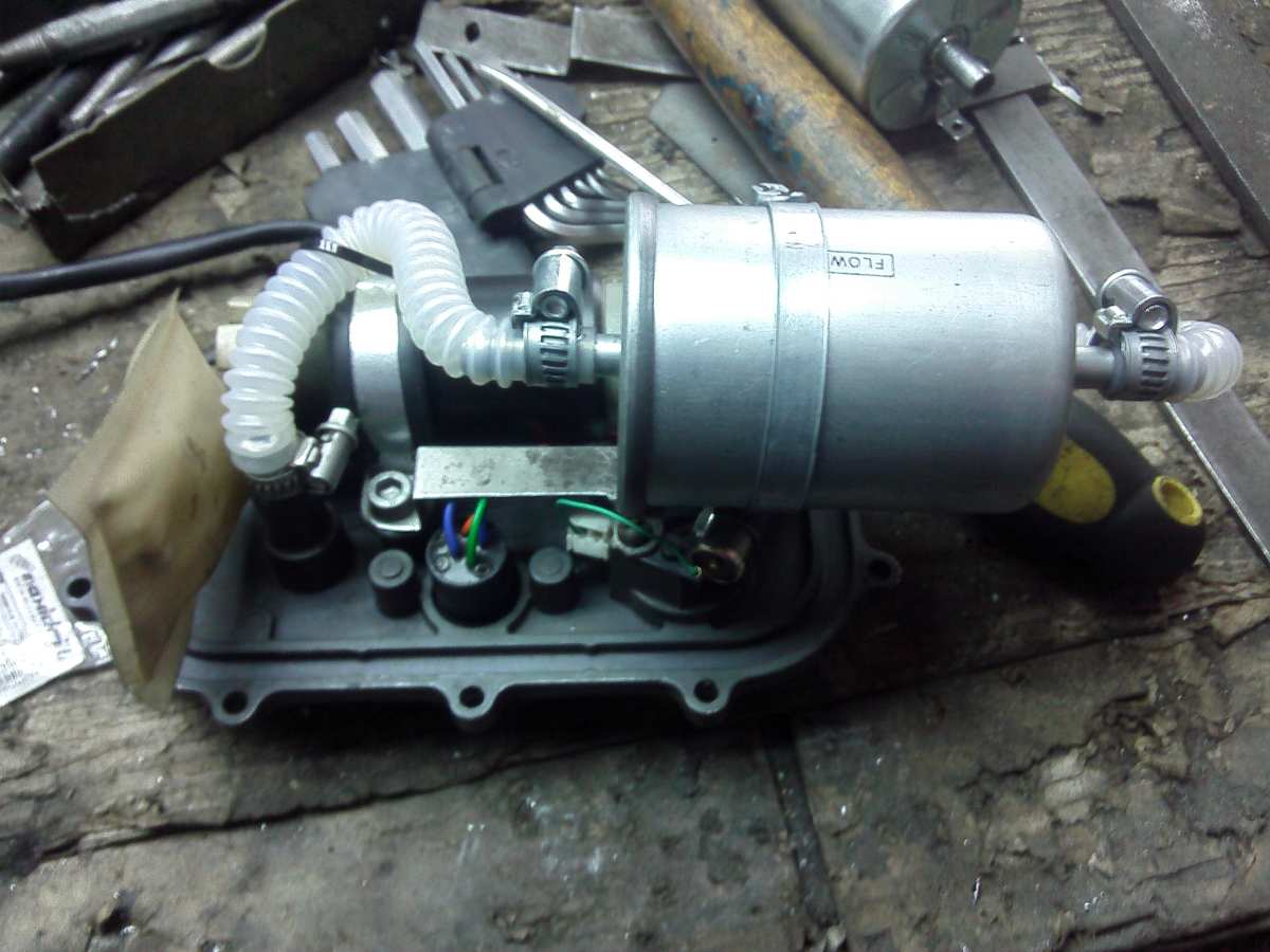

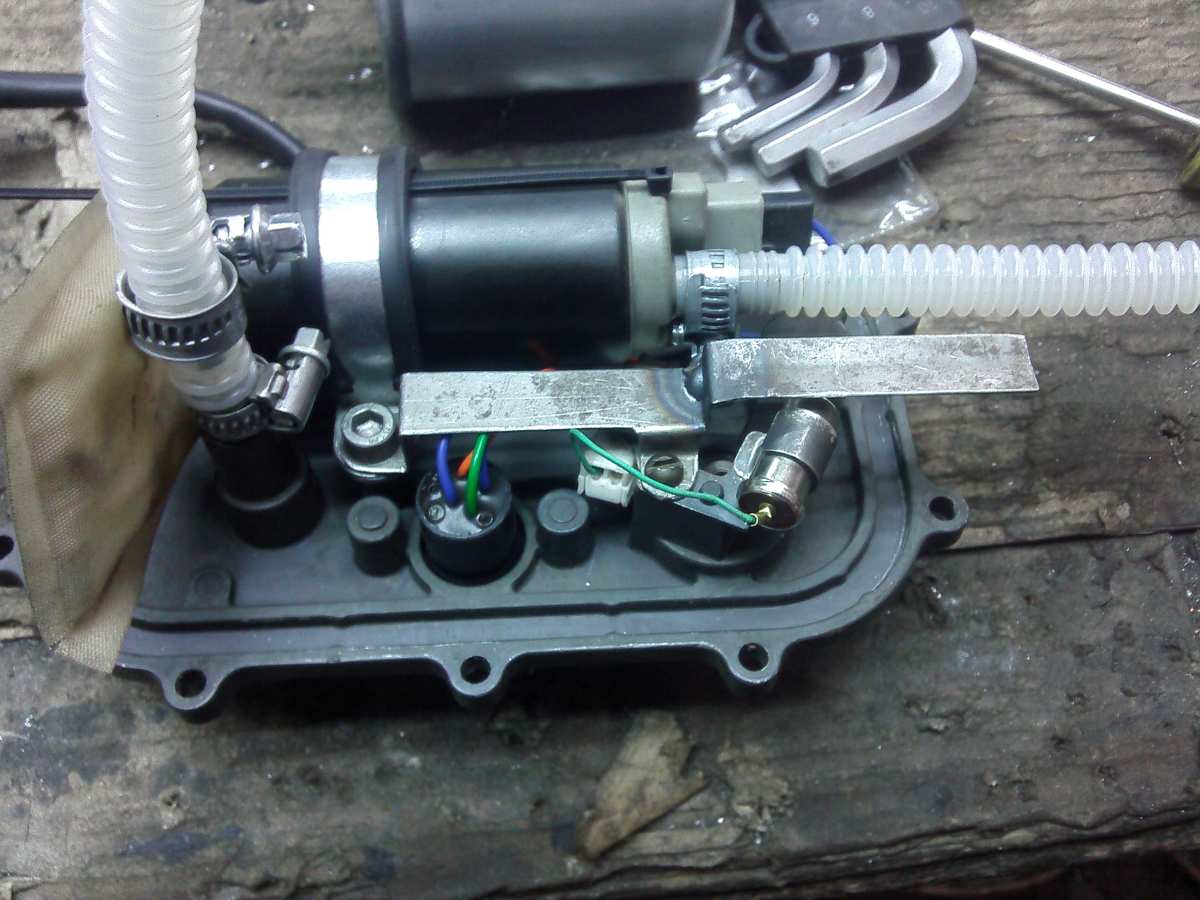

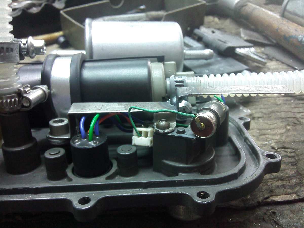

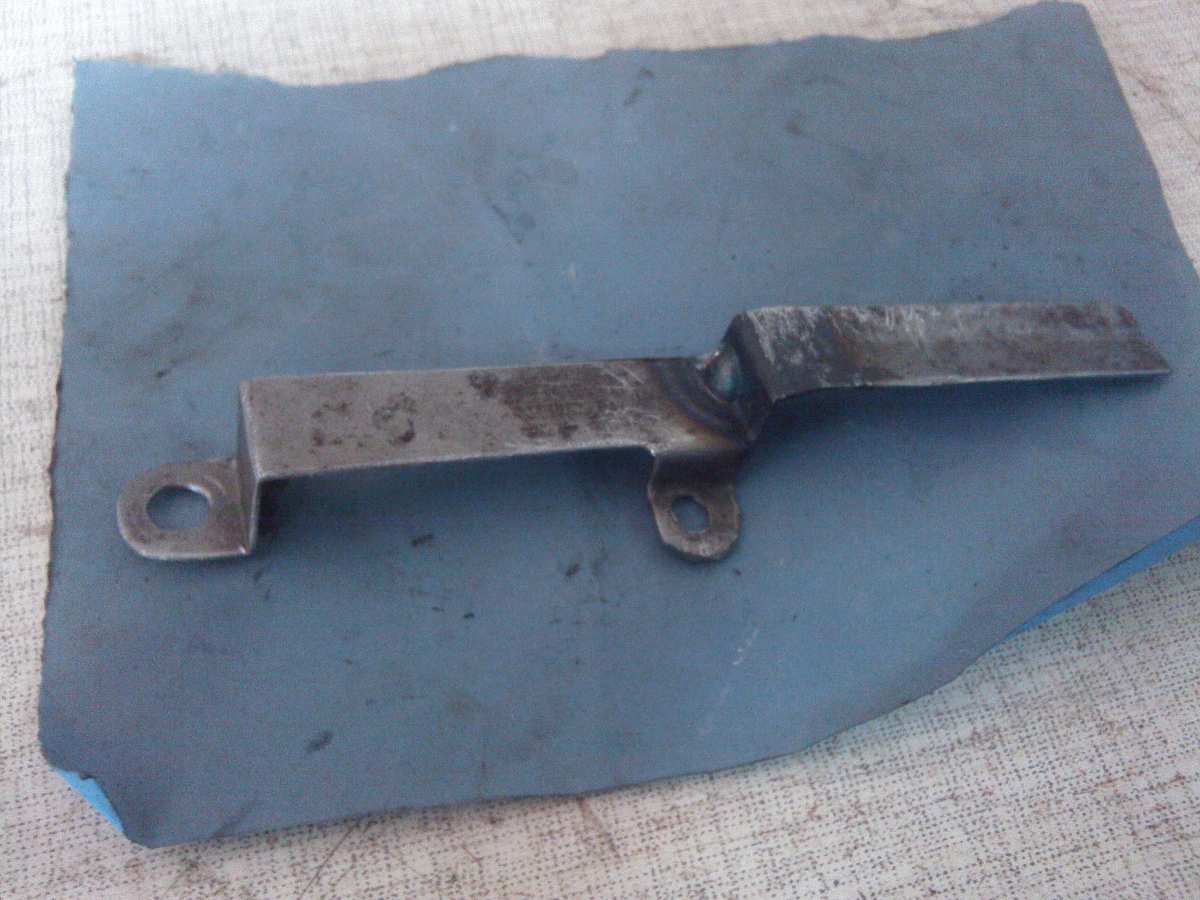

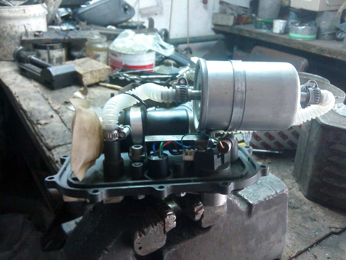

Негуманный ценник на родной Mahle (более 400 рн) вынудил заняться колхозом. Вот что получилось в итоге (в фото). Цена фильтра - 80 грн, пары трубок - еще 2х20грн (все в автомагазине). Объем нового фильтра больше родного, поэтому потребовалось смещать его вперед (по ходу мотоцикла).
1 - кронштейн;
2, 3 - кронштейн на плите;
4, 5 - с установелнным фильтром
С уважением, Влад.
Влад, сам планирую аналогично сделать + насос от ВАЗа, пару вопросов возникло:
- черный металл допустим в баке?

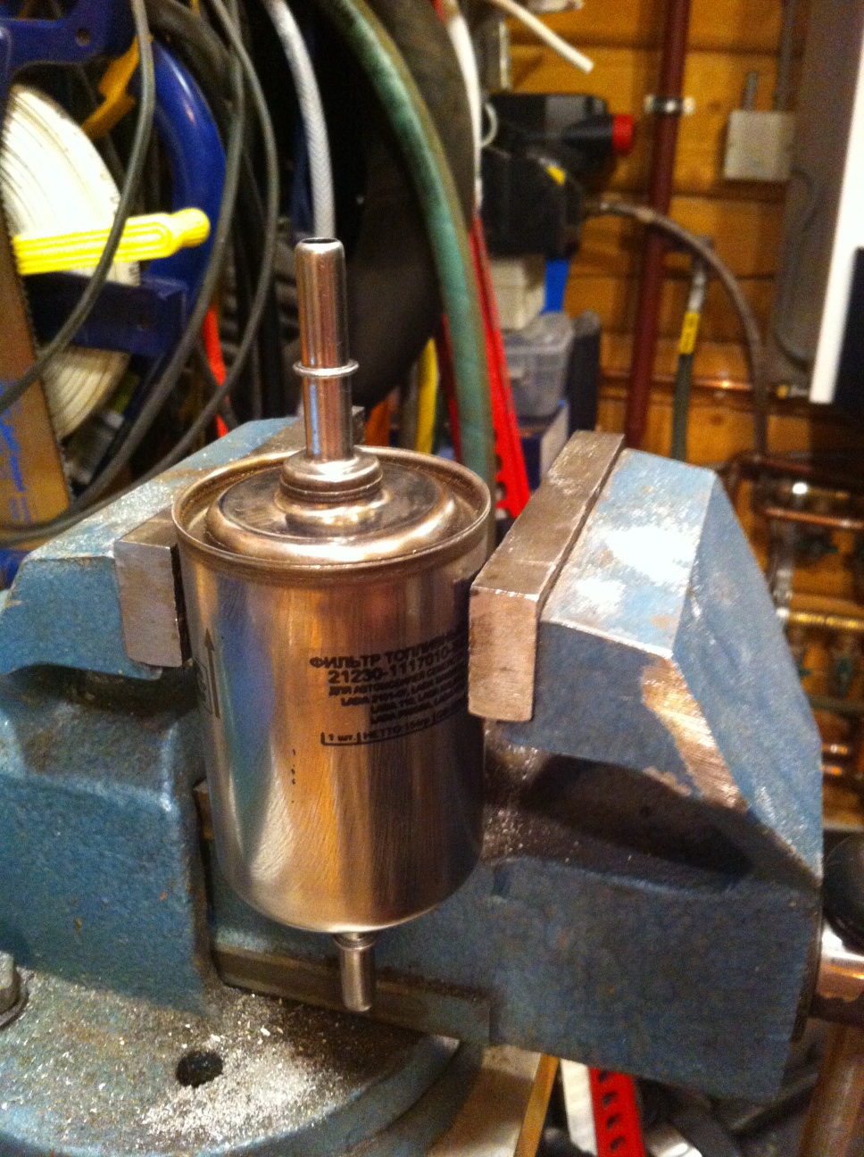

- есть недорогие качественные фильтры поменьше размером (БИГ, Питер) в нержавеющем корпусе от инжекторных вазов, сам планирую его поставить (он на фото во вложении перед отпилом лишнего). Диаметр штуцеров, после удаления лишних частей тоже 8мм. Почему не его?
- насос в процессе работы слегка вибрирует и часто перетирает все что ним соприкасается (примеров много, вот один из них Drive2 перетерся шланчик ), может не стоило притягивать гофрированный шланчик хомутиком?

land, по поводу черняги в баке - я еще не видел ни одного авто или мото, у которого бак бы был из нержи.... главное не осушать его полностью. В парах бензина корродировать не будет!
Фильтр ставил тот, что нашел в магазине (этот с форда, ланосовский, хоть и самый распространенный, большой, зараза).
По поводу перетирания перетирания хомута - пусть перетирается. Изначально трубка жесткая. Я ее подвязал, чтоб всю конструкцию засунуть в бак. Возможно она уже и перетерлась...
