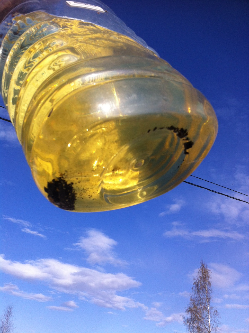

Ну вот сегодня скинул бак и от души покопался..
Симптомы больного - неустойчивые обороты хх, готовность заглохнуть в неподходящий момент, долгое схватывание, индикатор ошибки на приборной панели.
Дроссель в сборе заменить не удалось, для этого надо разобрать пол рамы.
Поэтому заменены форсунки, ДПДЗ (это просто ахтунг, сложнее только на джипе менять дпкв), воздушный фильтр, свеча иридиевая..) но одним местом понимал, что это все не может вызывать такую симптоматику.. и вот наконец дошел до потрохов бензобака.. и вот оно! кто поставил прокладку на бензонасос из обычной резины.
На фото бензин слит в чистую канистру
Прикрепления: 0956401.jpg (388.2 Kb)

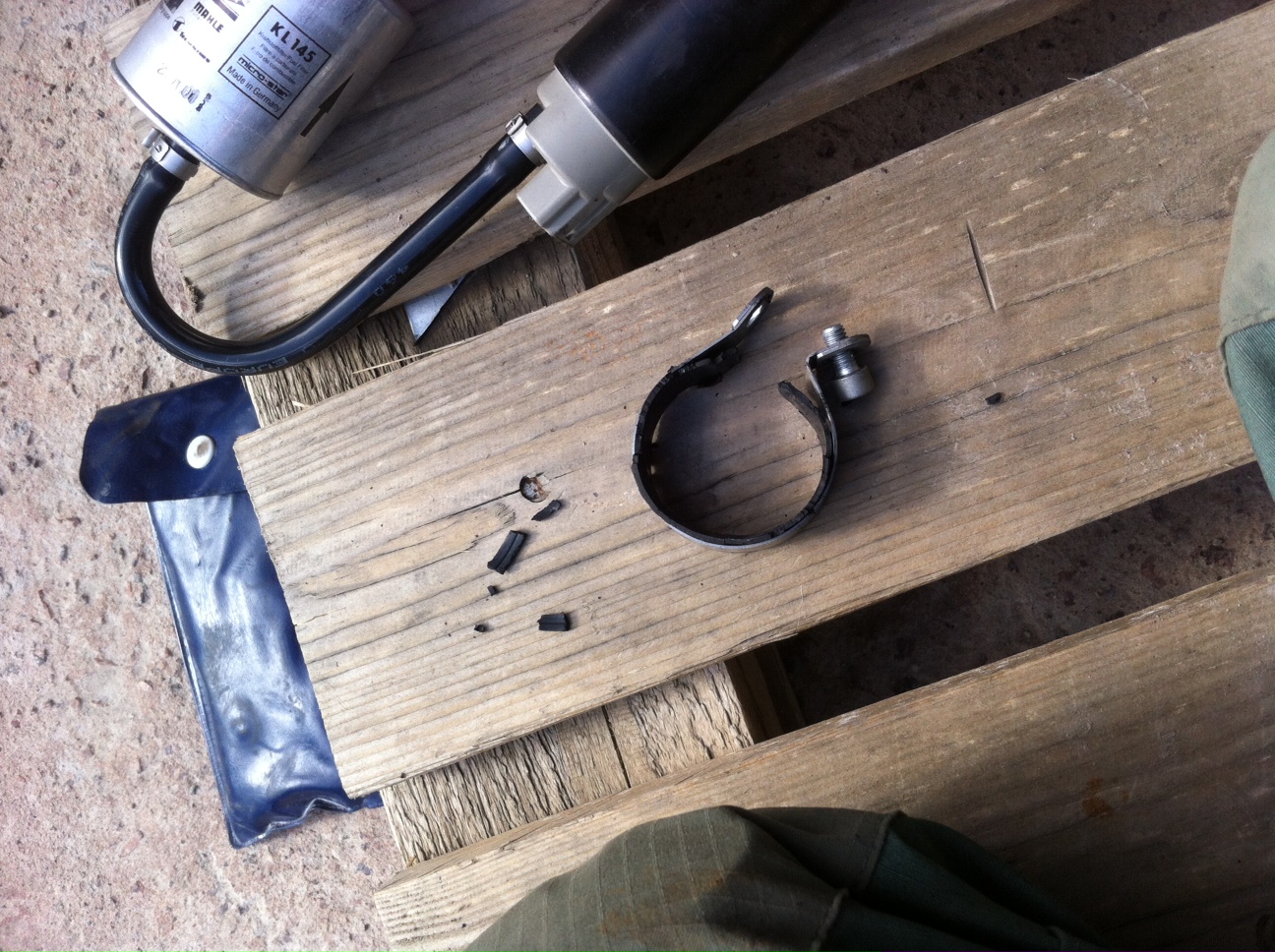

landДата: Понедельник, 02.05.2016, 23:17 | Сообщение # 19
Мотоцикл: Pegaso 650i e 2001
Сообщений: 18
Резина зачерствела и рассыпалась на миллиарды частиц самых разнообразных размеров.. некоторые забили фильтр, кто то как проворливый спертматозоид смог добраться до иглы форсунки..
Насос поставлен от ваз 2110 импортный, фильтр из нержавейки от ваза
Добавлено (02.05.2016, 23:17)
Отличия дрослей Евро 1 и Евро 2 не обнаружены. Все части взаимозаменяемые.
Обороты стабильные, глохнуть не пытается.
Пытался подключить сканер ОБД2 ИННОВА (Полупрофессиональный) через заказанный переходник. Он ЕКУ видит, но подключиться не смог, хотя перебирал все известные разновидности протокола...
Печаль..
Наверное клеммами ошибку не скинуть?
Прикрепления: 4737627.jpg (600.6 Kb)
YarryДата: Среда, 04.05.2016, 07:07 | Сообщение # 20
легко скинуть только не клемами, под седлом у компа есть разъем, здесь на форуме и в мануале подробно расписано как считать ошибки EFI и как скинуть.
