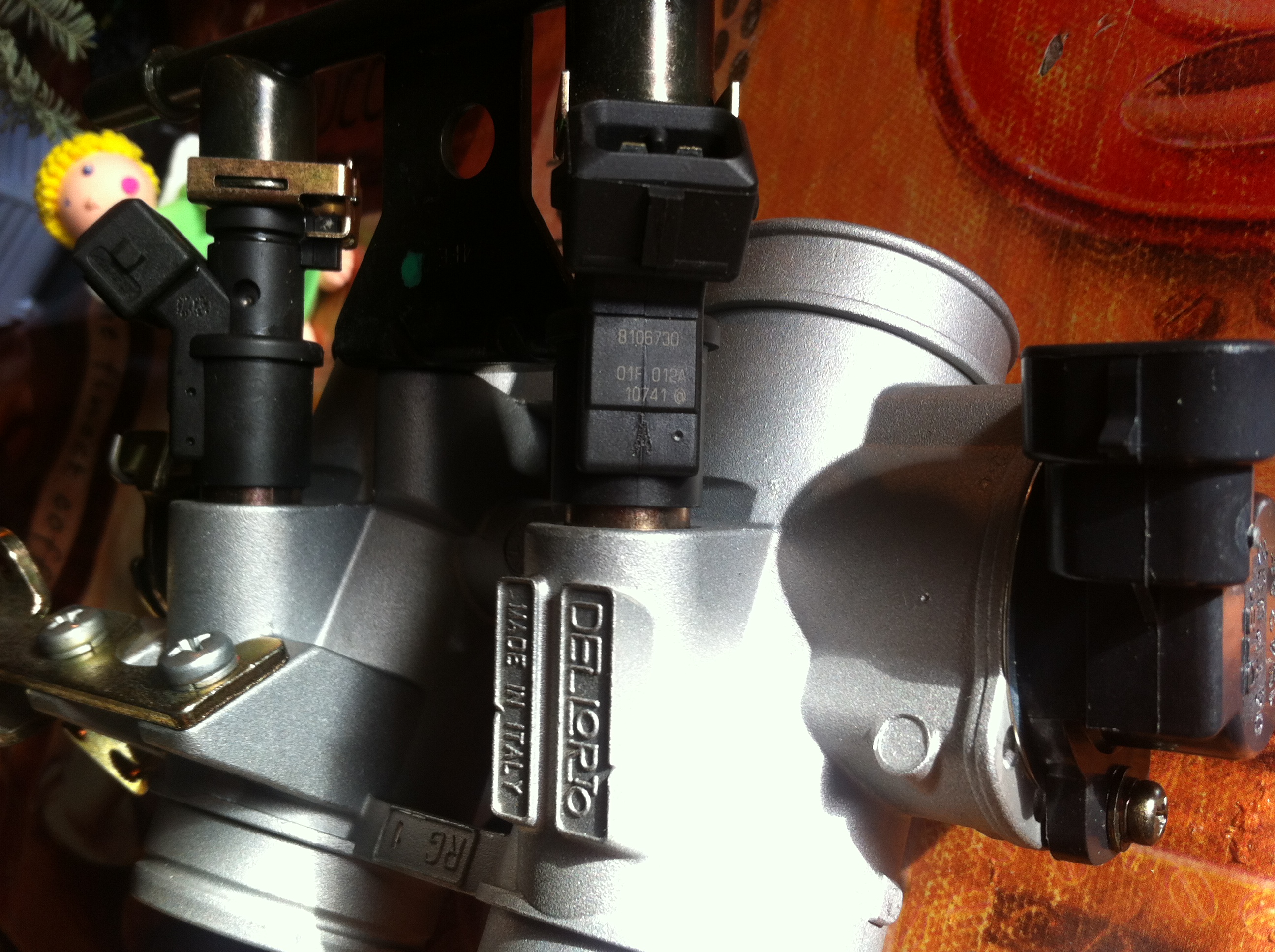

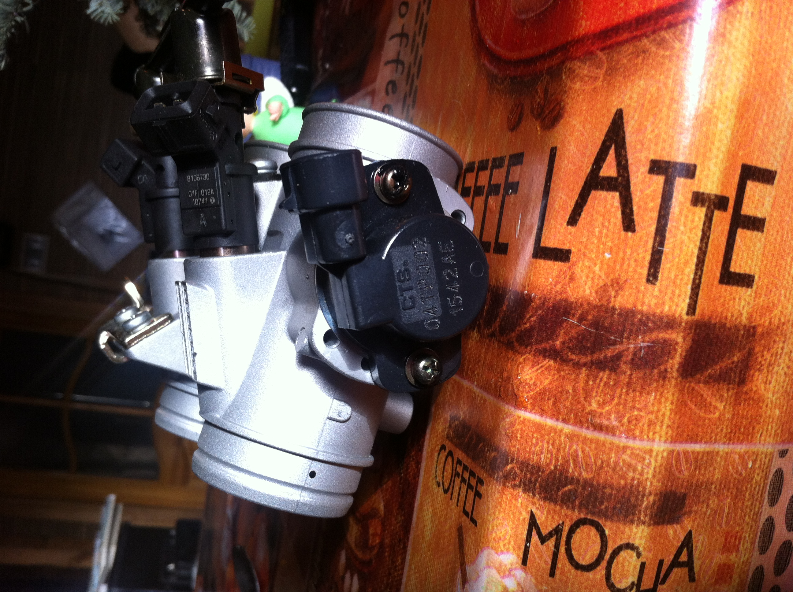

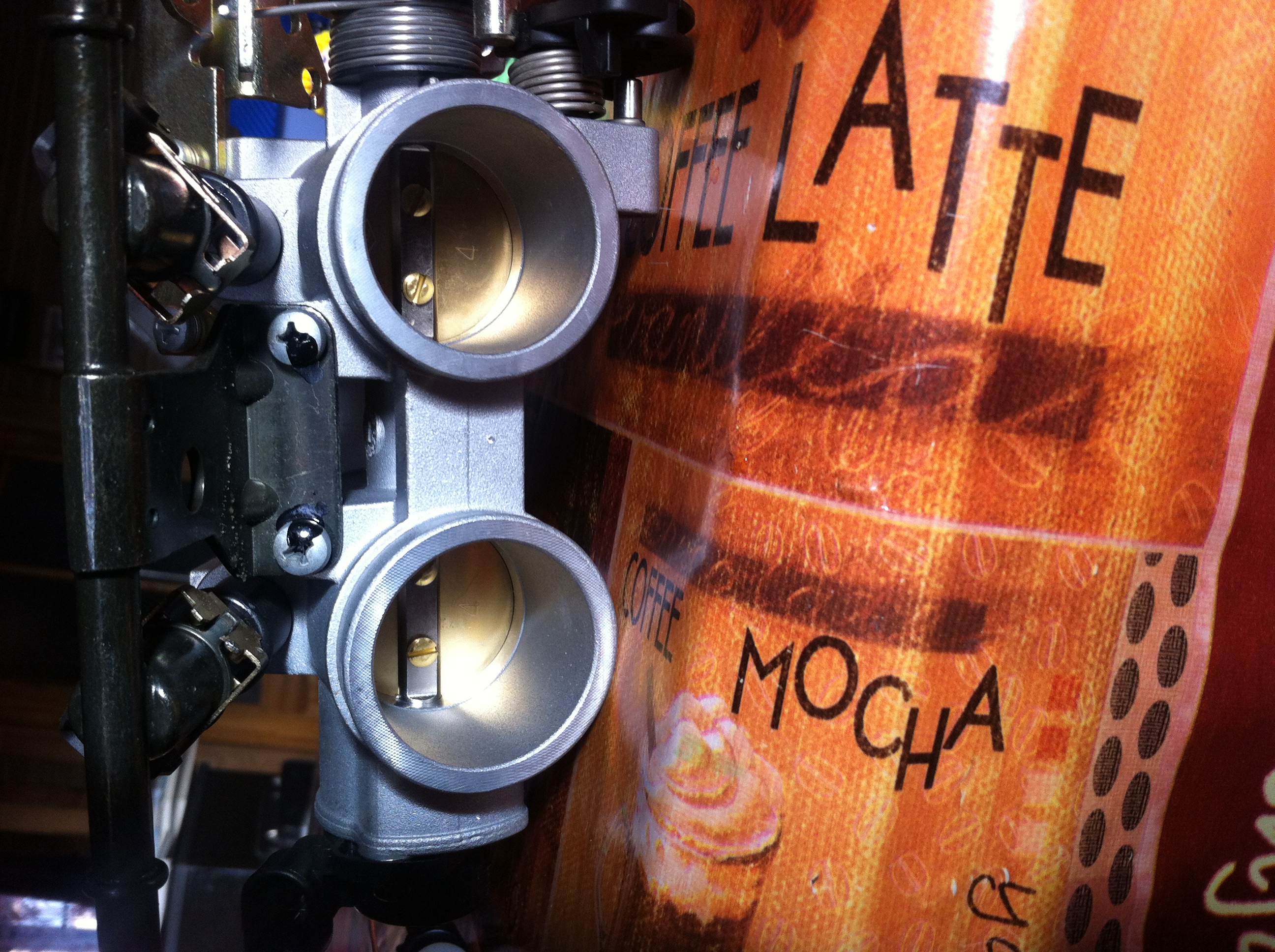

Пришел мой дросель Евро 2.
Фотки во вложении.
Сравнить с Евро 1, который стоит на моте пока не могу.
ps родной блок (сейчас стоит на мотоцикле и работает) в сборе буду продавать, если у кого есть интерес - пишите.
Прикрепления: 9832672.jpg (1.86 Mb) · 0416317.jpg (1.97 Mb) · 6617317.jpg (1.54 Mb) · 3315900.jpg (1.42 Mb)

Интересное дело.. у дпдз похоже три заводских положения, в которых его можно установить.
Соответственно, в зависимости от угла его установки, по картам в мозгах, будет подаваться разное количество топлива в единицу времени.
И как следствие - в зависимости от его установки будет разная мощность при прочих равных.
Что думаете?
Что думаете?
Прикрепления: 8974059.jpg(1907Kb)
по поводу этого нет соображений?
