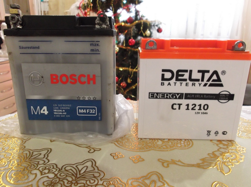

Привет ! Решил я заменить свой АКБ, т.к. старый Бош уже не очень бодро крутит и имеет проблему с клеммами (видно на фото). Облазил все ближайшие и не очень магазины и в итоге купил по размеру (кроме высоты) гелевый (АГМ) АКБ 10 а/ч. Только полярность у него другая, но думаю, т.к. он ниже, то проводов хватит если установлю АКБ клеммами не наружу, а внутрь. А какое расположение клемм на Ваших Пегасах ? Обратное "-" "+" ? На старом АКБ стартерный ток 140 А, на новом гелевом вроде бы даже 190 А при меньшей емкости. Как думаете будет нормально крутить стартер ? Кто пользовался гелевыми АКБ, они реально дольше служат ?
Будет.

Гелевые очень не любят низкие температуры. Когда ставил мопед(в октябре) стартер крутил бодро, через 3 месяца в минусовую температуру он еле бибикал. Расположение клемм: плюс ближе к заду, минус к переду.

Спасибо. Значит у нас АКБ должны быть обратной полярности.

тем летом менял на гелевый. тоже по размеру на 10а/ч купил, и тоже клемамми во внутрь стоит. по поводу температур, я хз. слышал что наоборот обычные от холода умирают быстрее и на зиму надо их домой забирать. гелевый стоял всю зиму, чуть подзарядил китайской зарядкой автоматом, да поехал кататься в те выходные

У меня стоит аккумулятор Yuasa YB12AL-A2, озадачивает, что он с жидким электролитом. Посмотрел прямые аналоги от Бош и Варта, те тоже в "водой" внутри. Совсем не дело такой аккум на эндуре, конструктивный недочёт.

Если что, то мой маленький гелевый АКБ жив и радует хозяина. Ни разу не заряжал и не заглядывал в его отсек. И на боку полежать пришлось... У меня вольтметр стоит от старого хозяина и переделанное реле зарядки. На ХХ доходит до 14,8 В, на оборотах падает напруга до 13,6 В с фарой.
