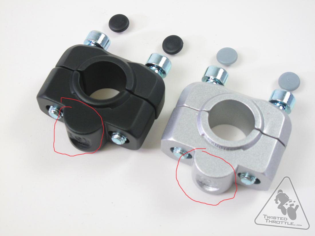

MarsikusДата: Воскресенье, 24.01.2016, 01:02 | Сообщение # 4
Кстати, кто в курсе, вот эта часть (на картинке) у проставок должна быть и по переходной посадке садиться в паз руля, или она для красоты, чтобы отверстия лишнего не было? Просто вижу и с ними и без них проставки, интересно как правильно.
именно в паз нижнего крепления руля и ставится.

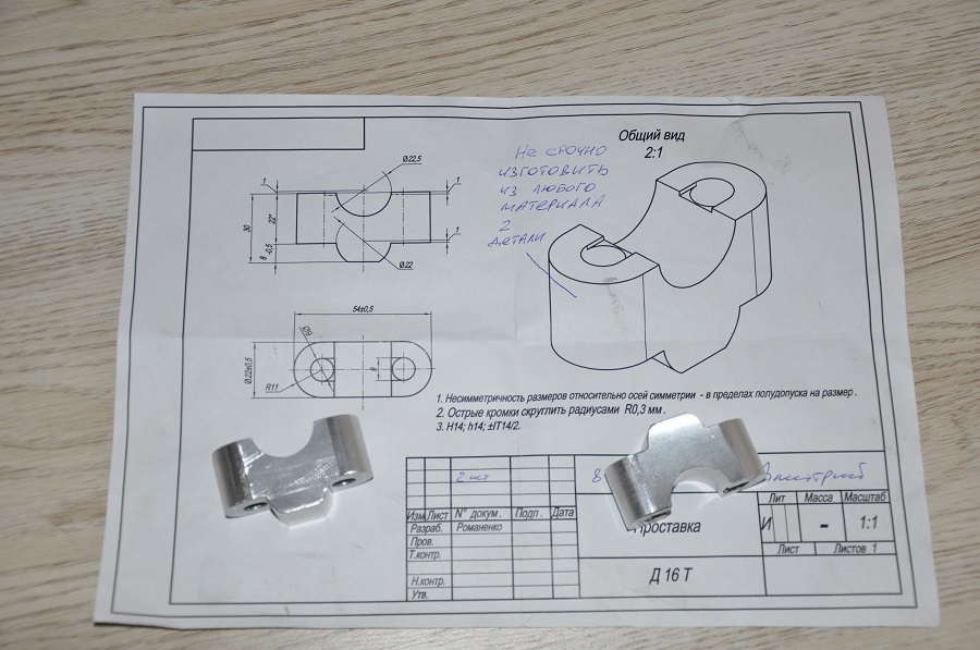

Кирилл так как у тебя с проставками ? Изготовил, поставил себе ? можешь чертеж выложить с размерами в мм ? Стоит ли себе делать на 2 см или выше-ниже порекомендуешь ? Спасибо.

MarsikusДата: Среда, 20.04.2016, 17:02 | Сообщение # 8
Получил свои проставки замечательного качества. Отдал их мастеру в сервис вместе с запчастями, которые менять надо, чтобы все сразу сделали. Скоро буду забирать, смогу похвастаться.
Чертежи могу вечером издому скинуть.
MarsikusДата: Вторник, 31.05.2016, 16:40 | Сообщение # 9
Держи чертеж. Мои проставки поднимают руль на 22 мм. Похоже что это не самая удачная высота в плане подбора болтов, надо или 20 или 25 делать.

Прикрепления: handlebar-riser.dwg (126.7 Kb)

Кирилл , я уже по твоим чертежам давно изготовил у токаря проставки, вчера купил 4 болта М8-55. Задерживает только мысль красить проставки в черный цвет и чем, т.к. они силуминовые. Скоро сделаю фотоотчет установки и с твоего разрешения чертеж выложу в простом виде (не в автокадовском).

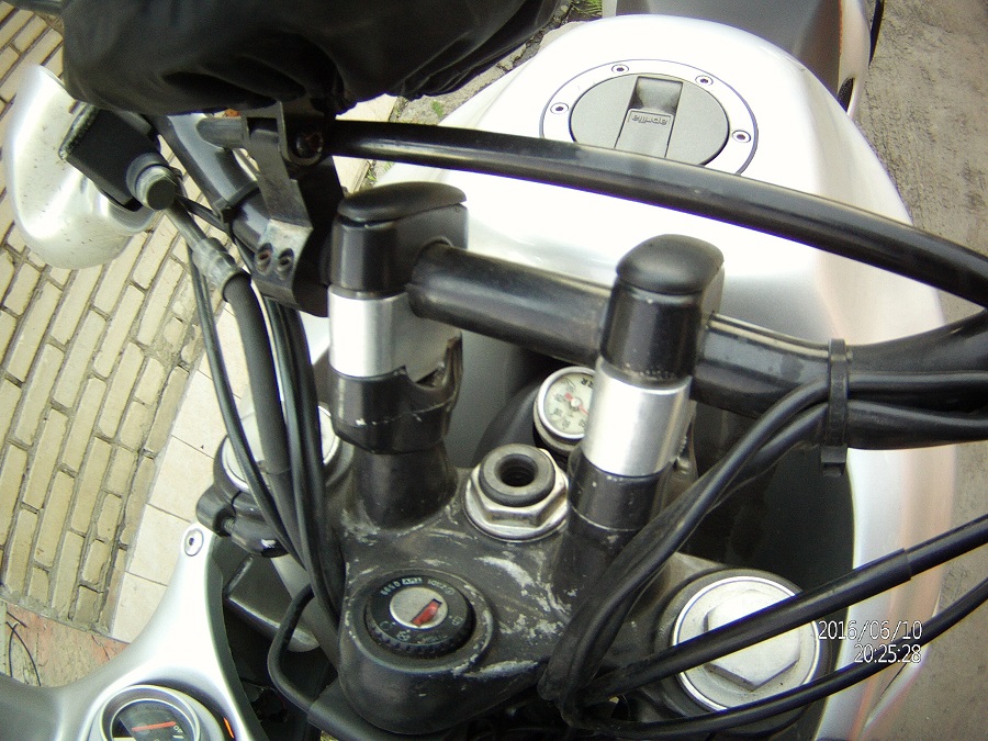

motosdsДата: Понедельник, 06.06.2016, 14:42 | Сообщение # 12
Город: Жуковский
Сообщений: 254
Поставил проставки. Стало лучше. Проводов, тросов, шлангов хватает, переделывать ничего не надо.

MarsikusДата: Вторник, 07.06.2016, 02:29 | Сообщение # 13
Мне пришлось только чуть ослабить тросик газа, а то в крайнем левом положении руля начинал тянуть газ.
Как же приятно видеть свои чертежи на фотографиях и сделанные по ним детали smile

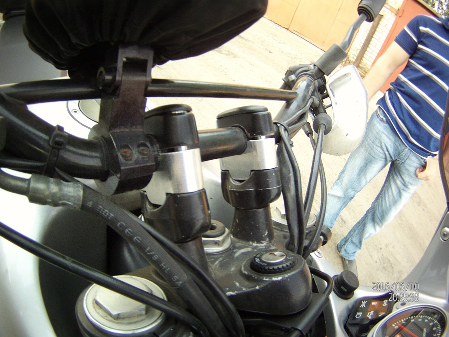

motosdsДата: Пятница, 10.06.2016, 21:59 | Сообщение # 14
Город: Жуковский
Сообщений: 254
А мне ничего не пришлось делать... Немного фото.
