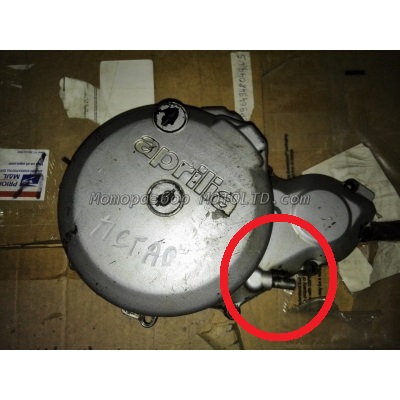

Посмотрел видео про снятие ротора генератора, возник вопрос: при снятии правой крышки двигателя всегда обязательно понадобится новая прокладка или можно поставить обратно на старую?
Можно ли заделать герметиком подтекающую маслом резинку, через которую проходит пучок проводов с генератора и каким лучше?
buzzardДата: Вторник, 04.07.2017, 15:52 | Сообщение # 18
Город: Москва-Красногорск
Сообщений: 135
Можно вырезать новую, можно поставить на герметик всю крышку, но выкинуть отложить шайбу на валу шестерни стартера, дабы не клинило. И внимательно отнестись к единственному каналу в крышке. Его не забыть уплотнить.

Канал в крышке - это какой?
buzzardДата: Вторник, 04.07.2017, 18:20 | Сообщение # 20
Сообщений: 135
Вот этот, крышка не та, но суть ясна.

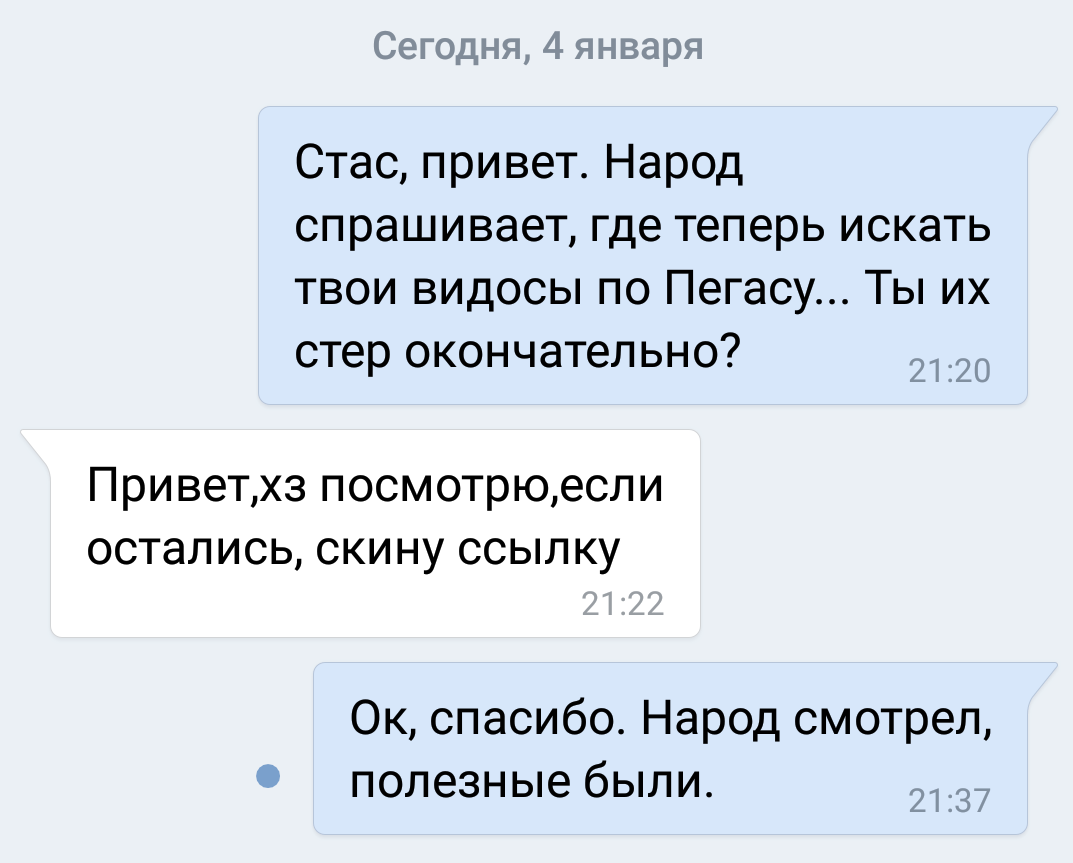

Куда пропал mototreponator? А с ним и все видео... может у кого сохранено? поделитесь "снятие гбц".
Прикрепления: 1951355.png (83.4 Kb)
