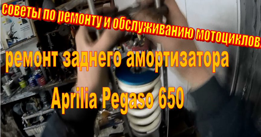

8) ремонт амортизатора https://youtu.be/jkPq08pjYKA
Прикрепления: 6366834.png (445.2 Kb)
Конструкция аморта с "алюминиевым поршнем" сразу говорю хлам, ты накачаеш 10-15атм, при хорошем ударе давление выростет до 15-20 атм, и твои 2 сальника тупо пропустят воздух,ставь или старый поршень или грушу, если в грушу качнёш 15 атм. то со стороны масла на неё в статическом состоянии давление будет тех же 15 атм и ничего ей не будет, сальники кольца в даном случае вобще не пригодны. бери пасажира и попробуй прокатится.
З.Ы. пегас 96 год, давление в аморте 10атм азотом, и етого мне хватило.
Сообщение отредактировал wertd - Четверг, 14.04.2016, 13:53
все проверено уже, пока нет проблем, дубасил по грунтовкам и попадал в приличные ямы аморт жался до упора но пробоя небыло
