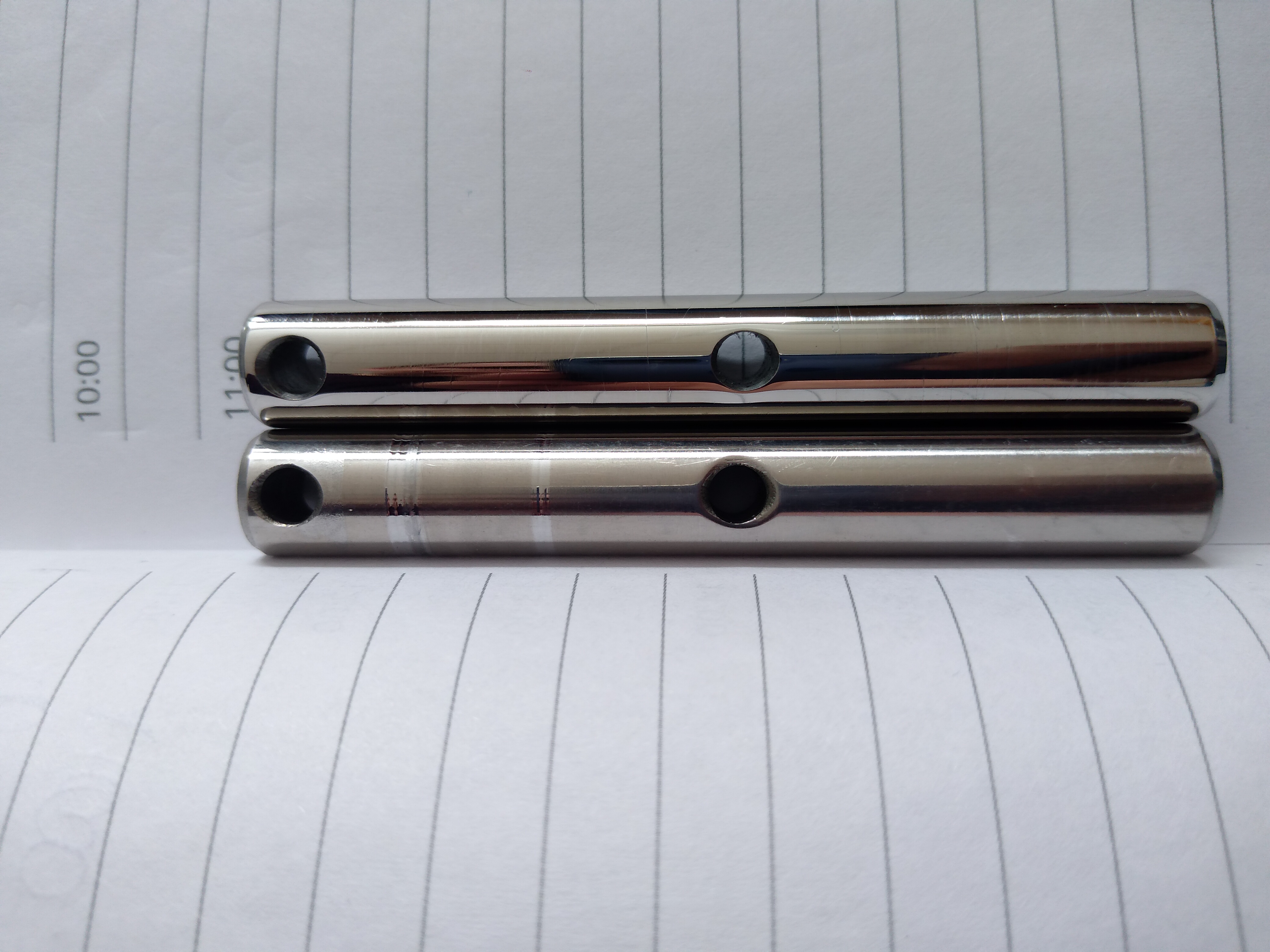

Изготовил вал помпы, так сказать по образцу)
Рецепт:
Болт из нержавейки- 90рублей
Изготовление вала на токарном станке- 1000 рублей (можно дешевле, но у нас вот такие цены)
Полировка- 150 руб. (дрель, наждачка 1000", паста гои)
Как итог: готовый вал)
Прикрепления: 2959077.jpg (2.44 Mb)

Выглядет хорошо. Прочность материала замеряли? Родной по прочности 60 единиц- думаете у вас столько же?

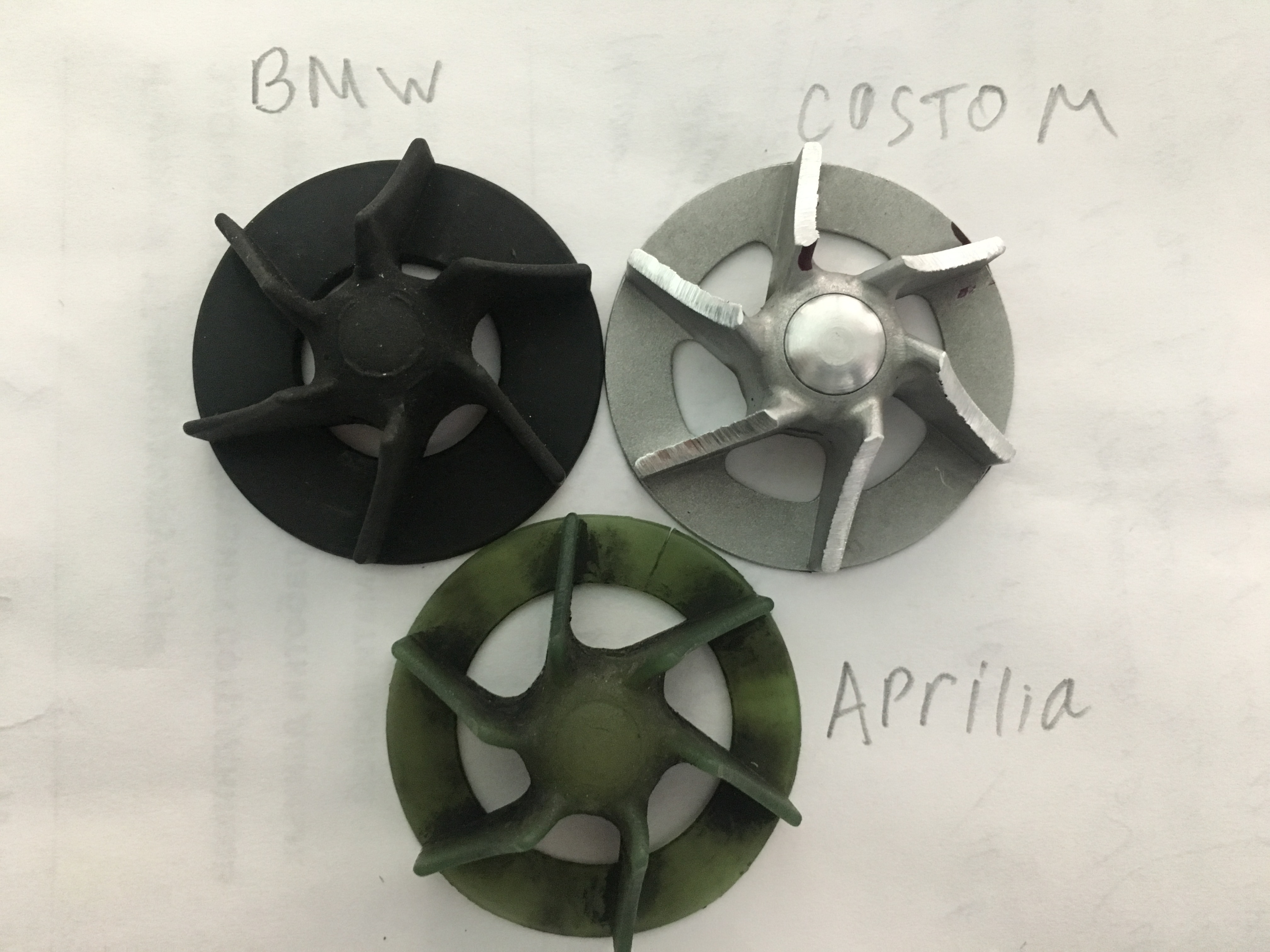

Для информации,вал и крыльчатка-геометрически подходят-проверено; различие крыльчаток БМВ и Априлии(у БМВ на 2-3мм шире ободок- это повышает эффективность узла, но и увеличивает нагрузку на весь узел):

vovik170Дата: Вторник, 19.03.2019, 14:43 | Сообщение # 19
Сообщений: 262
Цитата Nikolay ()
Может твёрдость?..
Да, оговорился(±700 по виккерсу,60 по роквелу- это точно). Твёрдость нужна для стойкости от истирания. У меня на валу выработка меньше чем на вашем-однако этого хватало что бы при нагреве сальник пускал(после 70град)- эта же выработка манжету нового сальника стирает быстрее,в дороге- если потекла, а купить можно только сальники, можно сальники немного отодвинуть от своей посадки- либо поставить поуже(можно вынуть вкрутив саморезы- не разбирая картер, но нужно снимать крыльчатку- не потеряйте пружинный шплинт, он под отверстие 4 мм) . Есть опыт, человек оригинальный вал(ходит около 30000-35000) подверг ещё азотированию- по сравнению с оригиналом вал прошёл больше на 8000(приблизительно).
Ещё информация-вал по диаметру 10,03мм-сделана для плотной посадки крыльчатки и шестерни. Себе делал валы(больше не буду, купить проще) 10,02- посадка шестерни тоже с натягом, а вот в картере свободнее вращается.
