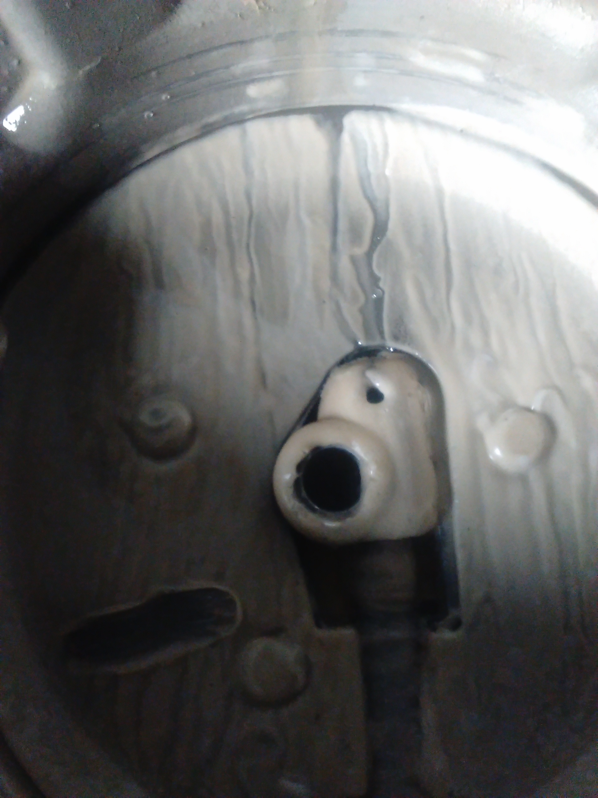

Собствено вот
Прикрепления: 9760254.jpg (1.41 Mb)

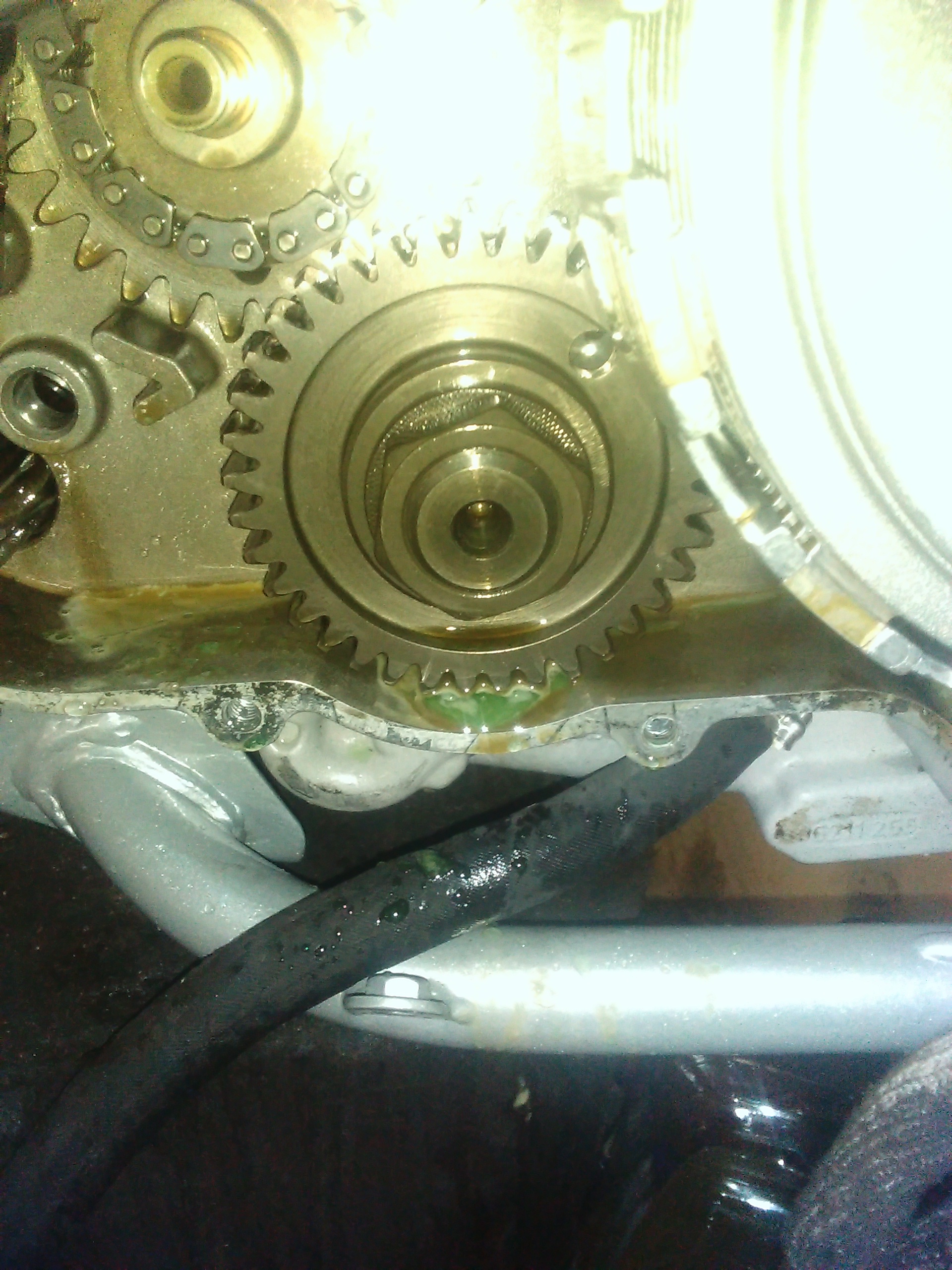

И
Добавлено (28.01.2016, 20:34)
Прикрепления: 1629110.jpg (1.12 Mb)

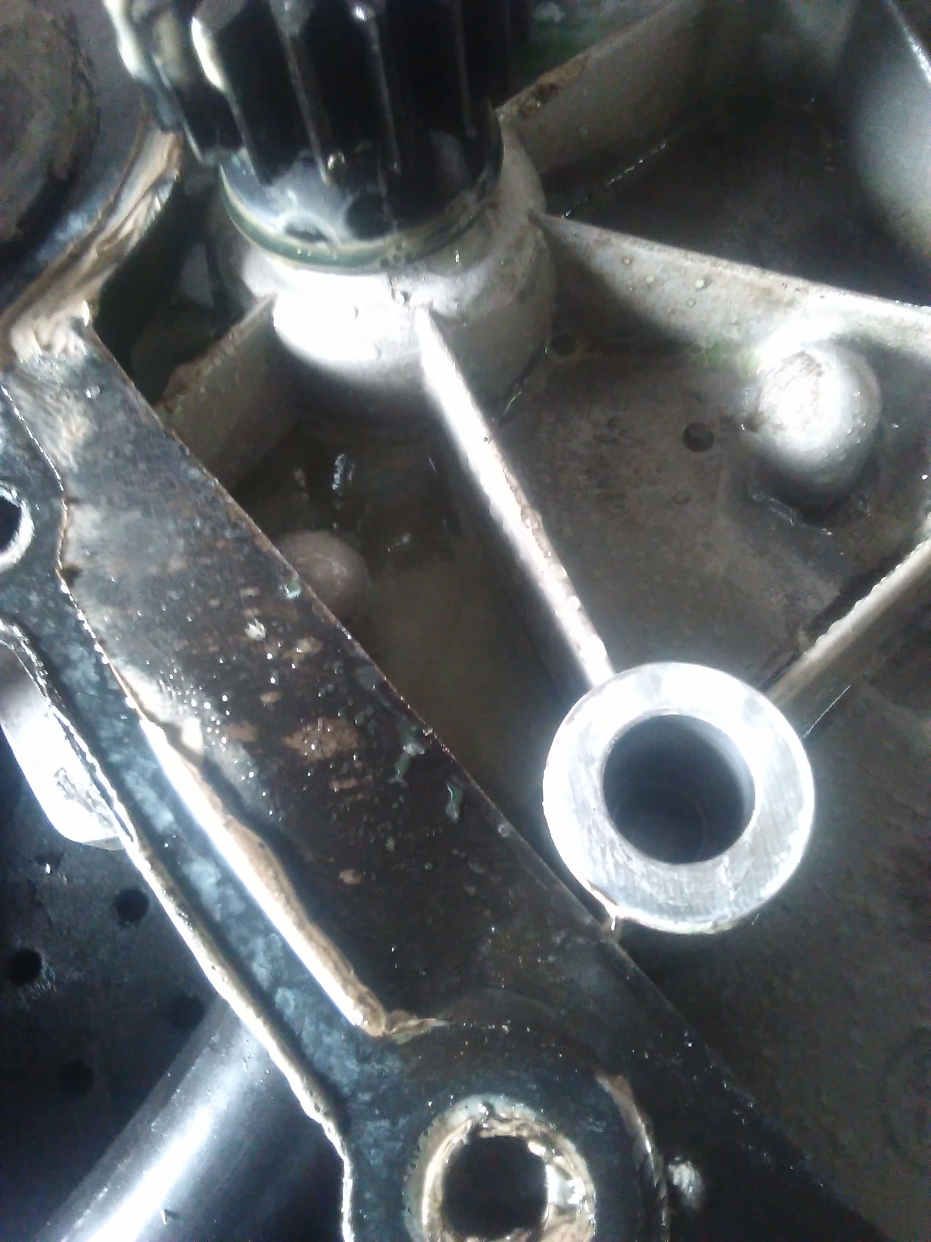

Прикрепления: 2529234.jpg (1.28 Mb)

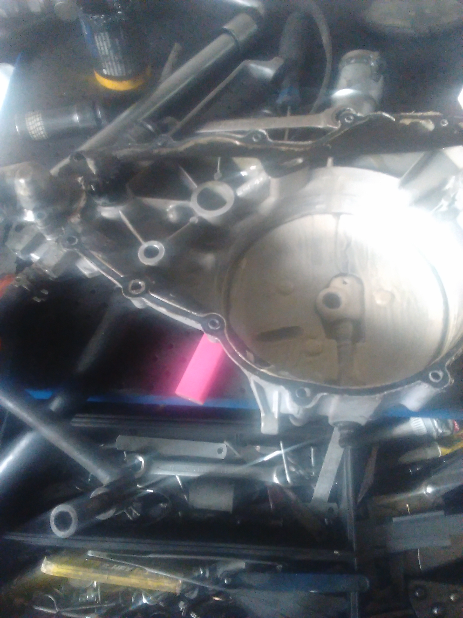

Прошлый хозяин дренаж забил чепик
Добавлено (28.01.2016, 22:43)
Антифриз пошол в масло чють головку не снял
Прикрепления: 6582870.jpg (1.28 Mb)
