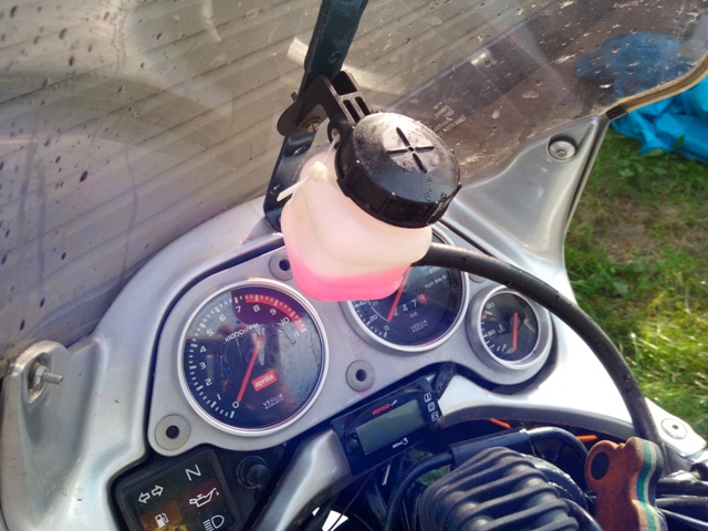

В общем самодельная прокладка стала пропускать газы в СО... Но я ее не протягивал ! Пяти тысяч не отходила. Почувствовал, что начал греться, стал полным компенсационный бачек и судорожно решил протянуть головку. Однако я ее изначально перетягивал до 70 Нм по-моему и как мне показалось при протяжке потянулись две шпильки (или они так ослабли). В общем пока докатываю сезон в таком виде как на фото. Интересно наблюдать как играет уровень антифриза в самодельном бачке. С крышки радиатора снял нижнюю подвижную шайбу с уплотнительной резинкой чтобы антифриз мог самотеком уходить в радиатор. В принципе до дачи и обратно (160 км) еду нормально, не более 140 км/ч. Как понял главное двигаться и лучше на ровном газу, правда разок на обгоне с переходом на 4-ю давануло аж струйкой в дырочку пробки от тормозного бачка ВАЗ-2121 (резинку внутри я убрал). Зимой буду опять снимать мотор и поменяю прокладку ГБЦ (родная лежит дома с Аллегро), протяну моментом 48 Нм и через тысячу как по мануалу еще раз протяну головку.

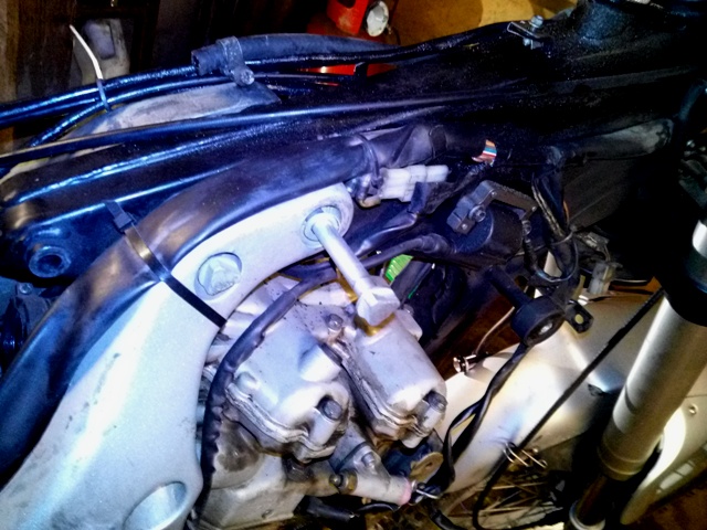

Антону Сусанину и всем форумчанам привет ! Снега нет, значит скоро весна и я начал разбирать моц для замены прокладки ГБЦ и шпилек цилиндра. Подскажи как ты открутил два болта с треугольной головкой сверху рамы ? Головка на 17 не влезает к гайке, мешает выштамповка...

Я то открутил, но может у тебя есть простой способ. Вот так, как на втором фото я смогу снять головку и цилиндр ? Прокладку под цилиндр ты сам делал или покупал ?

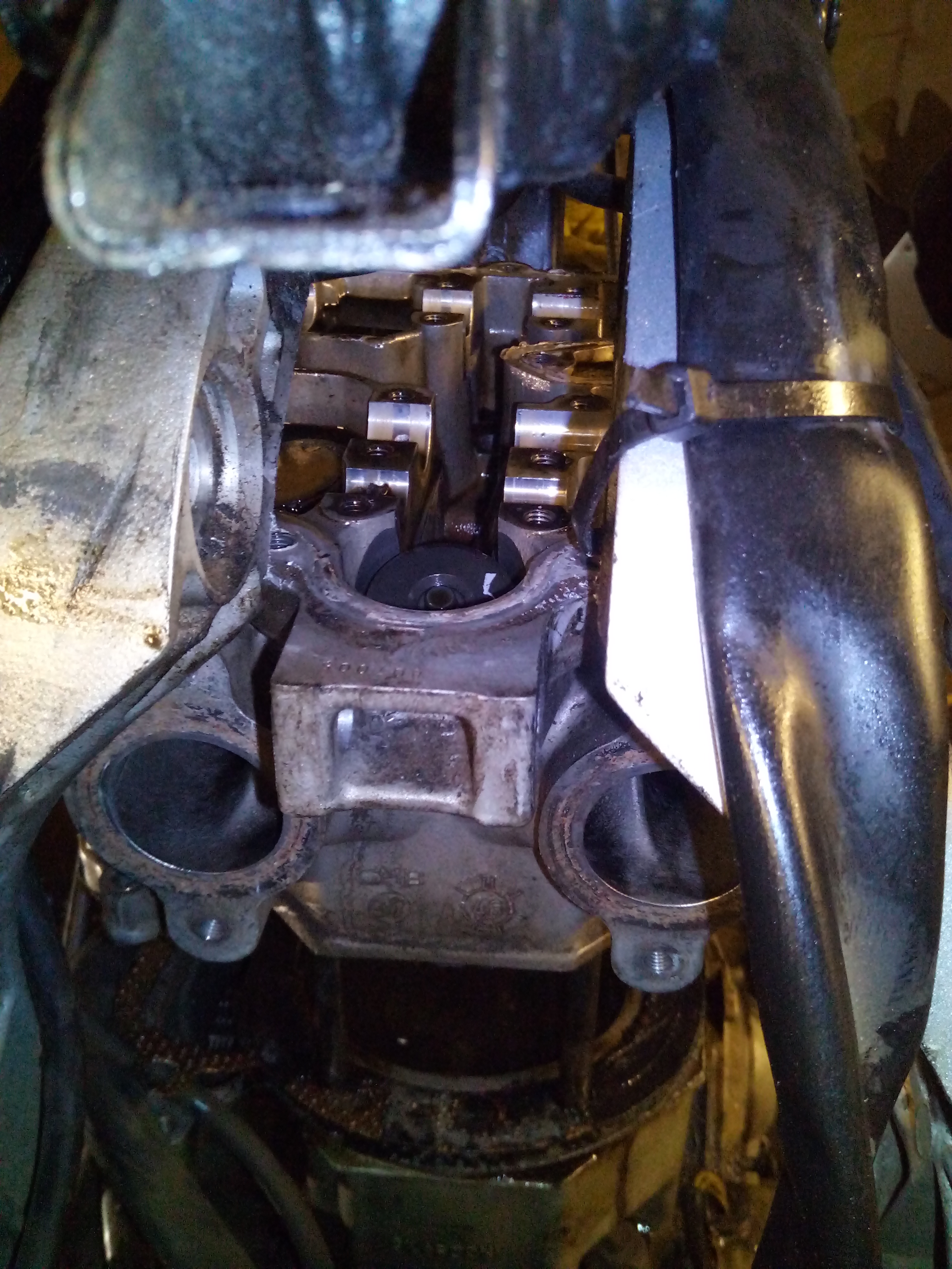

Антон проблема. Не снимается ГБЦ. Упирается в районе снятых патрубков карбюраторов в алюминиевые накладки рамы. Не хватает буквально 1 см по задним шпилькам... Что посоветуешь ? Сегодня возьму домкрат и чуть разведу их в стороны. Вечером, после работы.

motosds, Не проще уже мотор снять было? biggrin Там осталось то подрамник открутить, вытащить ось маятника, снять цепь и отсоединить пару фишек. и мотор падает вниз.
Я помню когда 2 раз снимал, то на съём мотора ушло часа 4 от момента заглушил мопед, до момента мотор на верстаке)

Привет Маресс ! Рад тебя видеть, как всегда правильно пишешь. Я уже и сам решил движок снять, осталось 2 болта сзади, тахометр и ведущая звезда. Но я упрямый, дело принципа. Взял с машины домкрат, сунул его вместо карбов и без фанатизма разжал в сторону раму. Короче ГБЦ с трудом,но у меня в руках, отмыл ее на автомойке, продул. В общем да, ГБЦ можно снять с мота не снимая двигатель полностью. Однако гемора так много, что считаю лучше снять двигатель. Его потом удобнее собирать и клапана регулировать.
Как думаешь стоит снять цилиндр ? Его прокладка не течет, новой у меня нет как и колец... Проверил визуально шпильки головки и гайки - нормальные, резьба не потянута. Может и их оставить ? Собрать все. Головку не перетягивать как в прошлый раз и через тысячу протянуть и забыть. Еще хочу из гидронатяжителя сделать натяжитель болтом М8-1, шланг подачи масла убрать, отверстие под него заглушить.

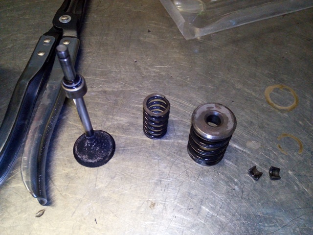

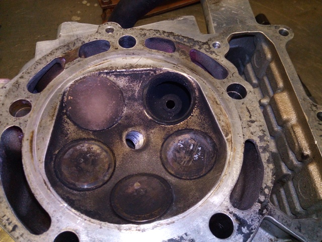

Снял выпускной и впускной клапана. Выпуск нужно конкретно притирать. Сегодня завтра подберу маслосъемные колпачки от авто в нашу ГБЦ. Отпишусь здесь.
