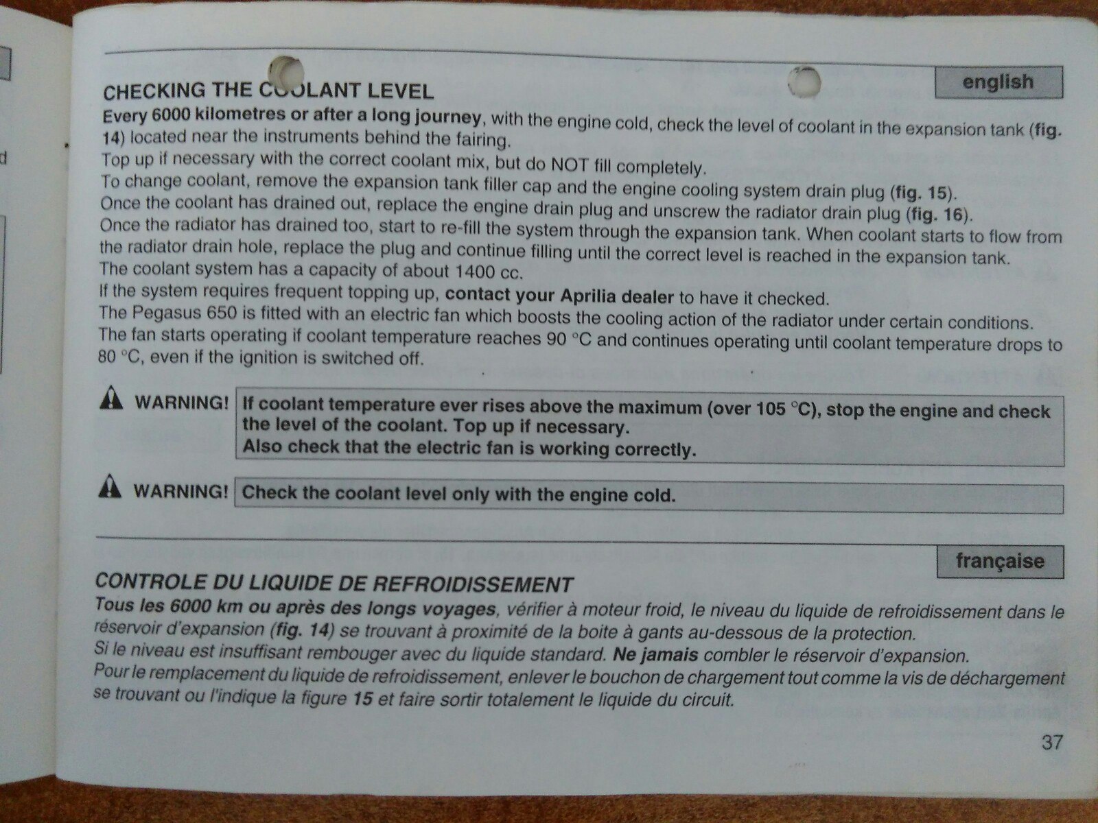

vovik170, мануал отсканить пока не было возможности. Вот фото странички про систему охлаждения. Вентилятор должен включаться на 90, выключаться на 80 градусах (это для Пегаса 92-96).

сегодня спицом тестил, по вкл вентилятора.так и есть 90+- включается, 80 выкл.Только ошибся в цифрах при езде по трассе, 60, не 70 как раньше ошибочно писал. И на термостате 58, а не 68., если не ошибаюсь(простите повторно не полезу смотреть).
