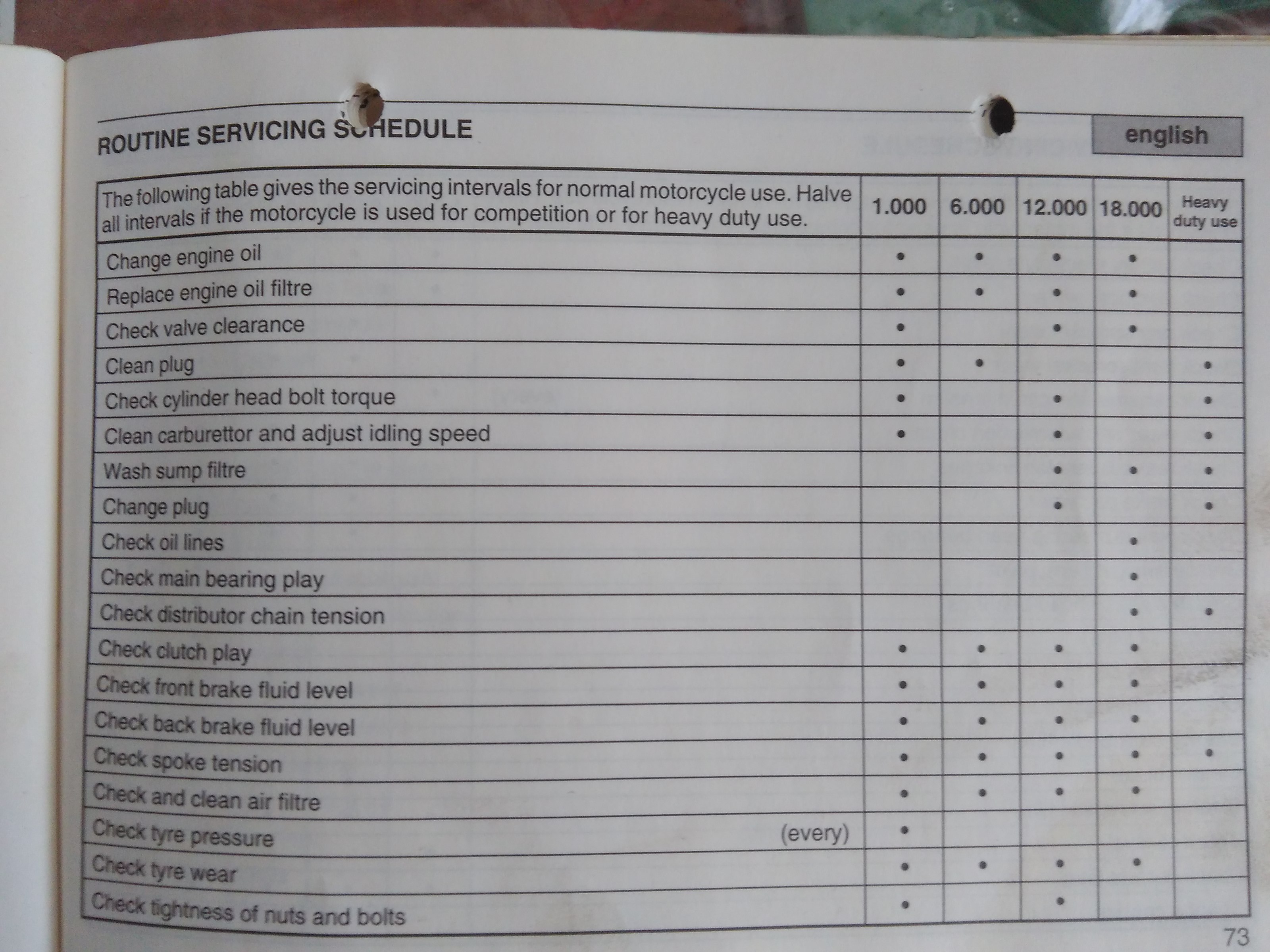

CaKTYCДата: Среда, 25.05.2016, 13:06 | Сообщение # 152
Мотоцикл: Aprilia Pegaso 1996
Сообщений: 86
А это не в сервис мануале написано, а в Owner's manual.
Прикрепления: 6190527.jpg (908.6 Kb)
MaressДата: Среда, 25.05.2016, 19:20 | Сообщение # 153
CaKTYC, Где скачать? :)
Я делал последний раз так: поставил прокладку, протянул, потом осенью после где-то 10 тыщ ещё раз протянул моментом больше 50, хотел протянуть ещё сейчас весной, но чёт лень было распредвалы снимать и я забил.
CaKTYCДата: Среда, 25.05.2016, 20:23 | Сообщение # 154
Сообщений: 86
Maress, скачать где не знаю. Теоретически могу отфотать/отсканить.
