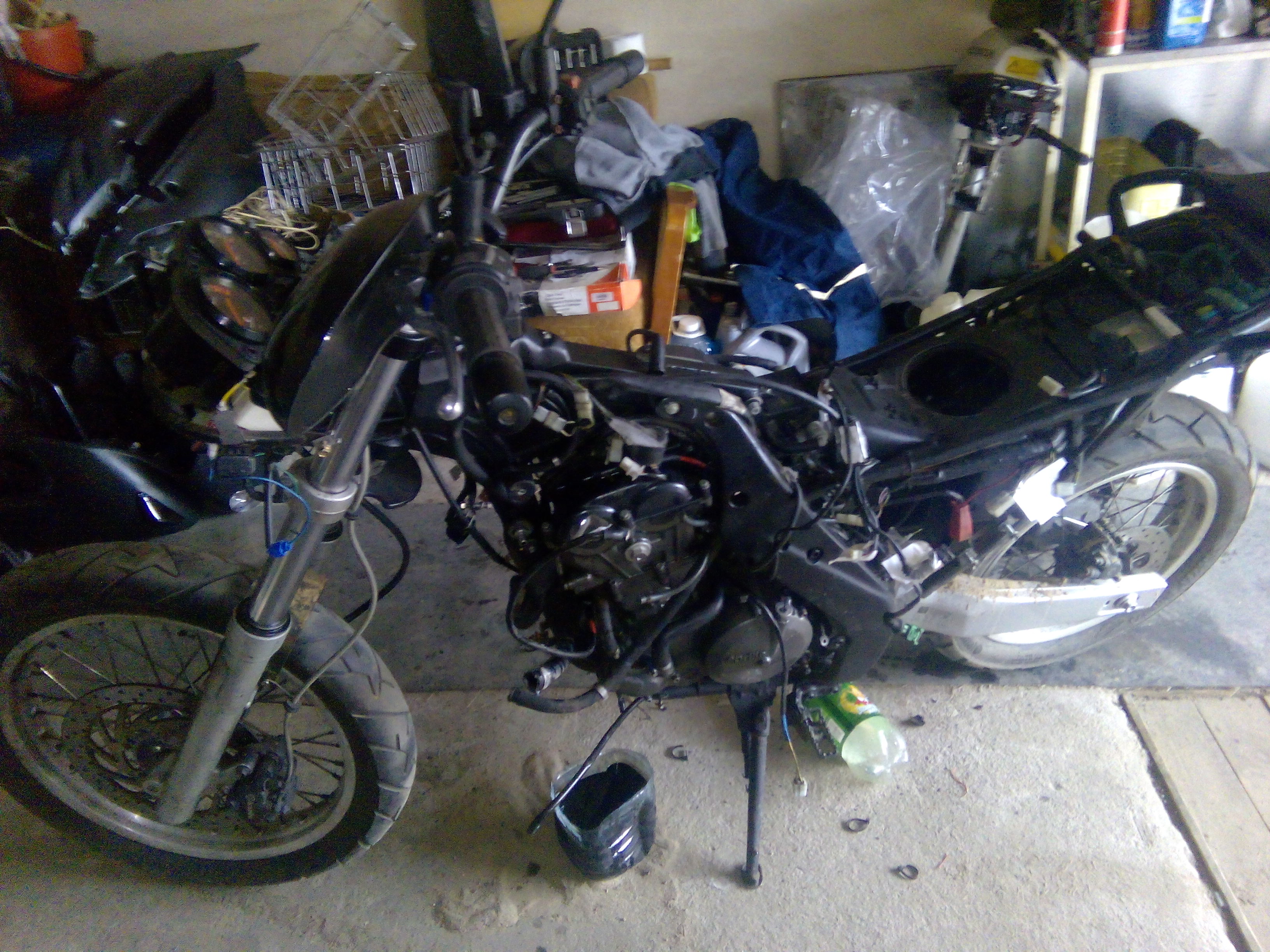

спс вот тока третий провод не видно. я свою разобрал сегодня осталось тока двигло снять. из потерь 2 болта на 8, 3 болта в хомутах глушителя и печаль левый глушак труба полностью сгнила перед банкой

как то так
Прикрепления: 9743806.jpg (1.53 Mb)
