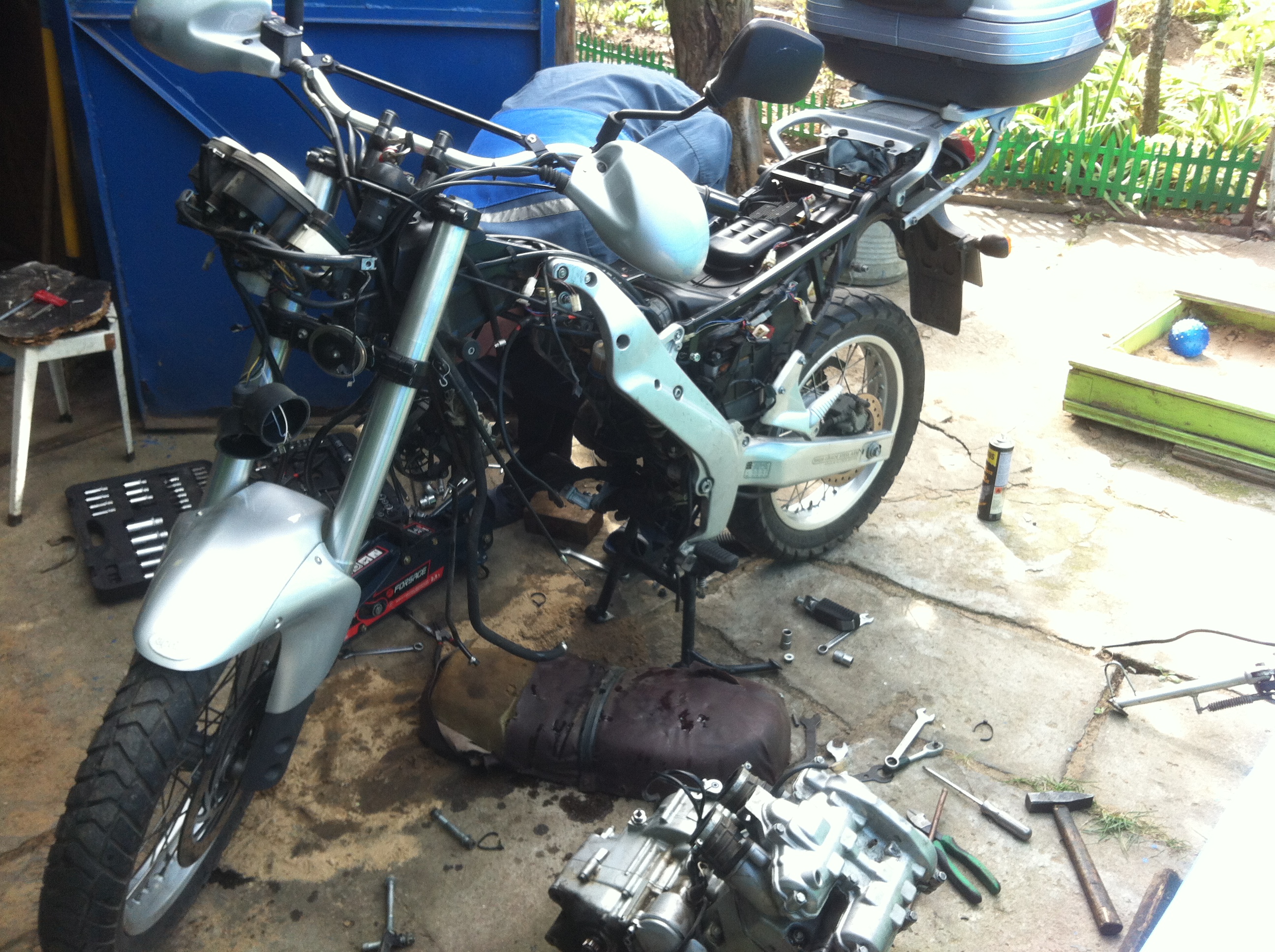

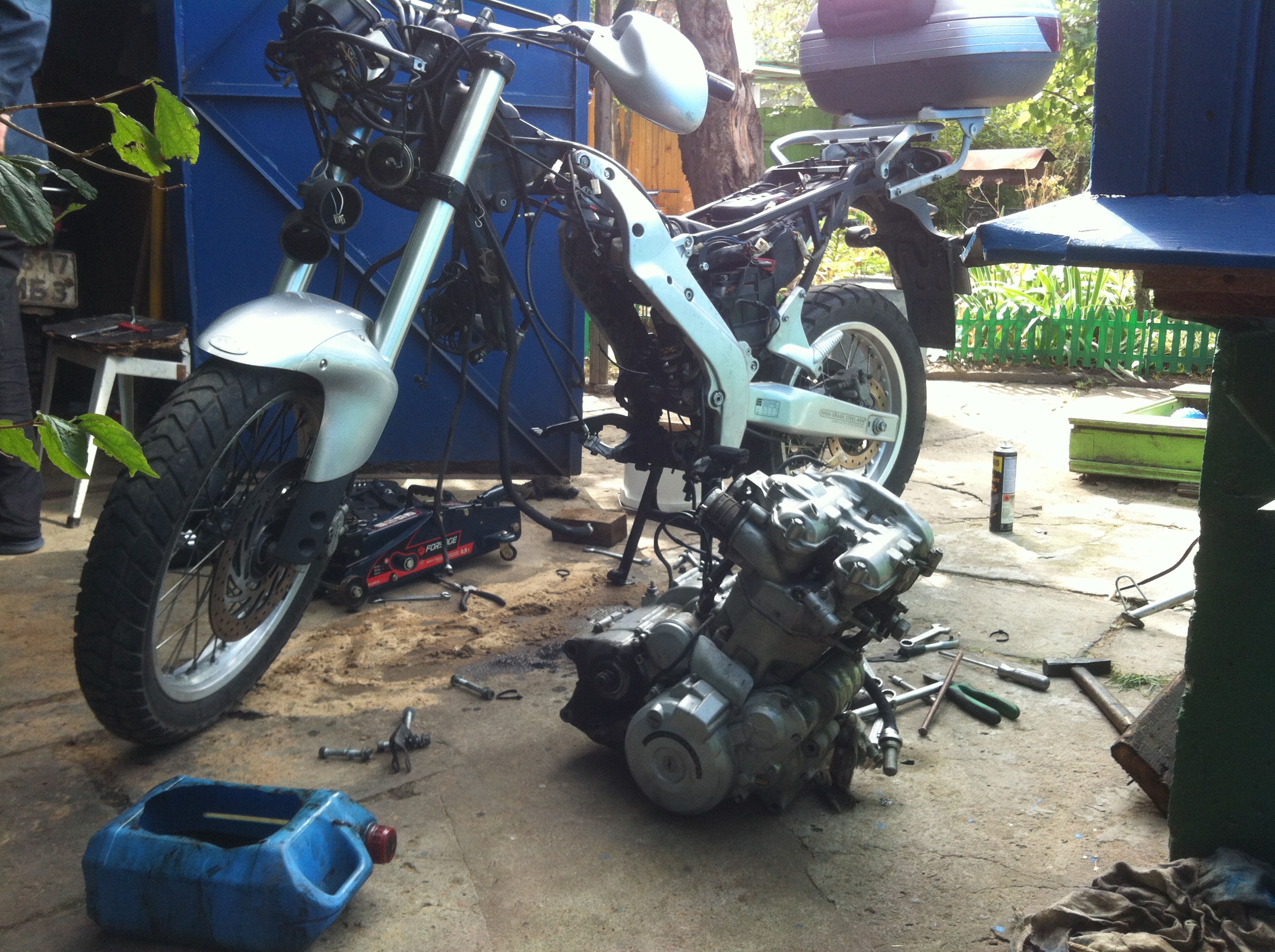

Итак, моя карбовая Пегаса чихала в карбы на ХХ. Были заменены манифолды от карбов к цилиндру, почищены карбы, настроены зазоры клапанов, загерметизированы сочленения выхлопных труб и глушителей. После всех этих процедур работать мотор стал значительно лучше, хотя, при заводке, может и заглохнуть если не газануть немного (тут, возможно, виноваты не идеально настроенные карбы). И всё бы почти хорошо, но, как оказалось, потихоньку выдавливает охлаждайку в расширителный бачек - за 250 км примерно на сантиметра 3 поднялся уровень, а радиатор примерно на треть опустел. То есть, как я понимаю, прокладка под головой тоже требует замены.
А теперь, собственно, вопрос - можно ли на карбовой Пегасе снять голову не вынимая двигатель из рамы?
Знакомый механик утверждает, что на инжекторной это можно сделать, а насчет карбовой он не уверен.
YarryДата: Вторник, 16.02.2016, 21:35 | Сообщение # 108
Никакого отличия в карбовой и инжекторной версии нет. Менять прокладку без съема двигателя геморойно.
Помогал без съема двигателя и со съемом... Я за съем двигателя! Без съема двигателя придется раму раскручивать, и все равно не удобно, по скорости выигрыша тоже не получится.

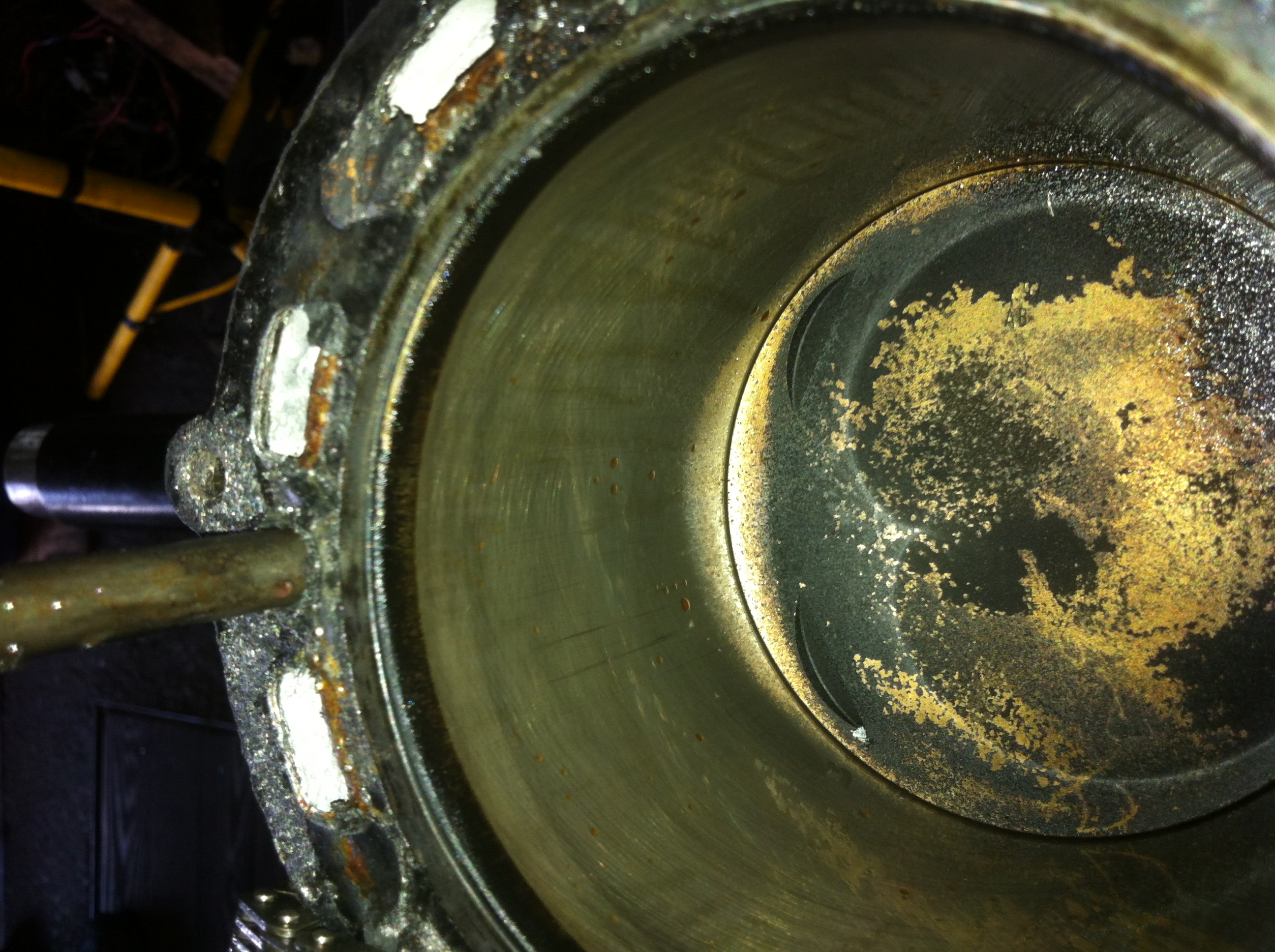

Поднял голову, на цилиндре есть задиры, но хон очень даже хорош. Более опытные люди сказали мол на японцах после такого же возраста намного всё плачевнее.
Прикрепления: 0126041.jpg (1.59 Mb)
LimUSДата: Вторник, 16.02.2016, 21:35 | Сообщение # 113
vovik170, пальцами ощущаются задиры или просто видны на зеркале?
MaressДата: Вторник, 16.02.2016, 21:36 | Сообщение # 114
vovik170, Всё там нормально, это не задиры а следы естественного износа)

прогорела прокладка, снял мотор, голову и выявилась необходимость шлифовки
Как снимается пластиковая направляющая цепи грм(успокоитель?) с головы???
MaressДата: Вторник, 16.02.2016, 21:36 | Сообщение # 117
Fil98, Просто посильнее дёрни) Там никакого крепежа нету, она только за счёт натяга в пазе сидит) Не ссы, ничего не сломаешь)
