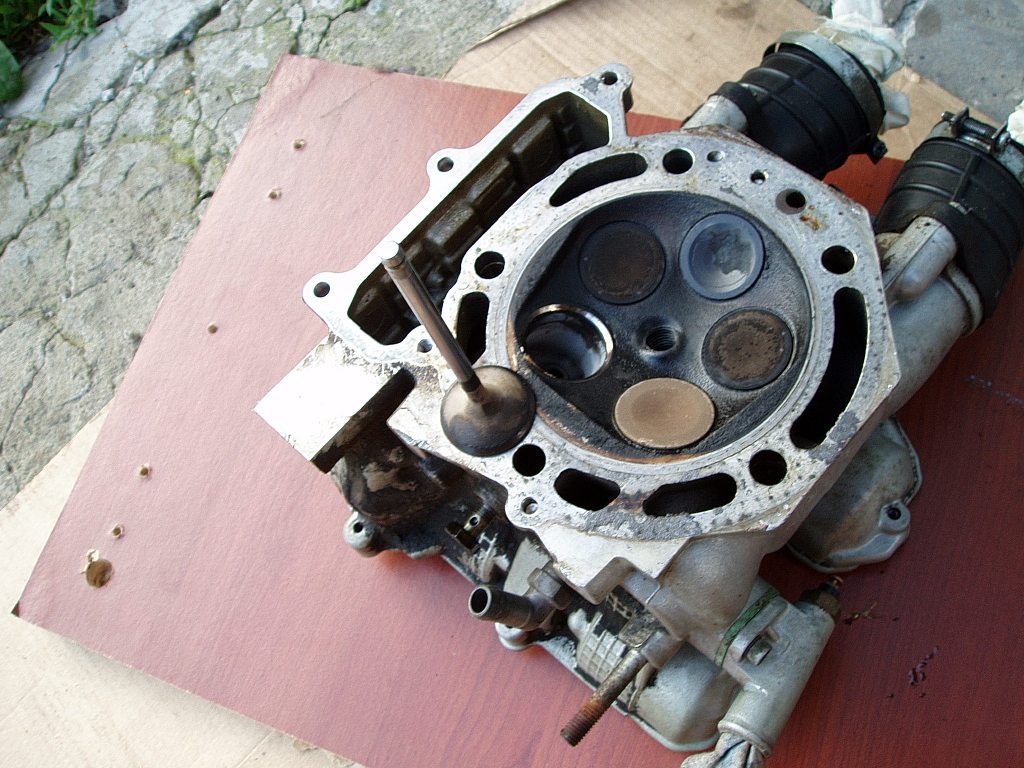

Привет. Моя прокладка пока не готова. Сегодня занимался подготовительными мероприятиями-притер клапана, почистил привалочные поверхности, нарезал М20 резьбу в сливной пробке вместо М18 слизанной старой. Токарь заранее сделал пробку М20. Мототрепанатор, ГБЦ протягивать по особому порядку или просто крестом ? Какую прокладку поставил, делал доп-ные отверстия ? Выпускные клапана были подгоревшие, впускные притер так как все разобрал. Притирал без фанатизма - не более минуту на клапан. МСК оставил старые.

motosds, пролей клапана керосином или бензом.
Голова тянется просто крест накрест, я тянул постепенно.

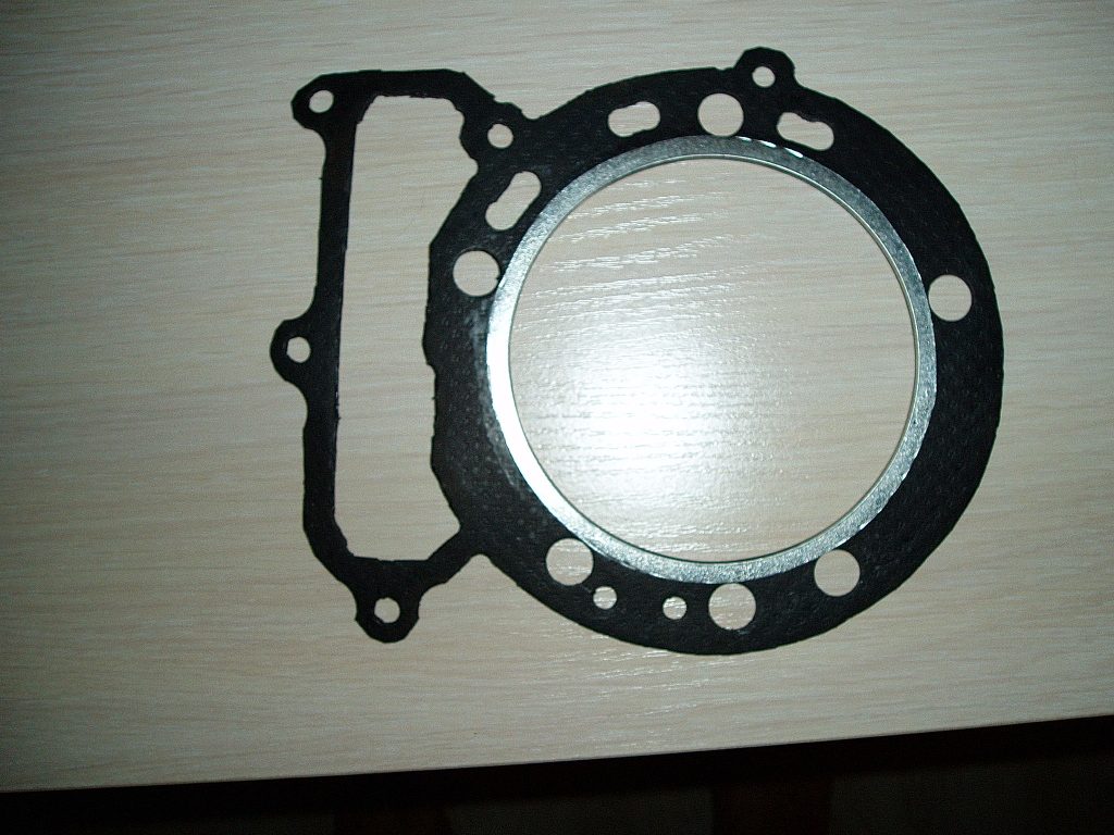

Сделали прокладку ГБЦ. Материал армированный паронит 1,5мм фирмы Виктор Рейнц. Металлическое кольцо чуть шире сделали. В р-не выхлопа чуть увеличил отверстия для охлаждайки.
Вечером протянул ГБЦ моментом 65-70 Нм. Д/ключ стрелочный, рычаг не очень длинный. Далее чувствовал приближение срыва резьбы и не стал рисковать-тянуть. Долго мучился с одной крышкой, куда шайба рег-ная вставляется. Не залезала падла и со смазкой тоже. Все протянул, выставил метки, впуск на 1, цепь натянул. В общем с любовью, для себя. Бл...ть все клапана пережаты и конкретно ! Только под один выпускной щуп 0,07 мм влез. До этого посмотрел одну регулировочную шайбу: диаметр 30 мм, размер не указан, штангель показал 3,5мм. Вроде бы от ВАЗов шайбы по диаметру подходят. Что скажете ? Кстати как зазор мерить, рабочая часть кулачка р/вала смотрит вверх,вбок или пофиг как, лишь бы на клапан не давила бы ? Шайбы вытаскивать опять р/валы снимать или есть приспособа сжимающая клапан ? Если не затруднит, черкните правильные зазоры клапанов впуск/выпуск. Спасибо.
