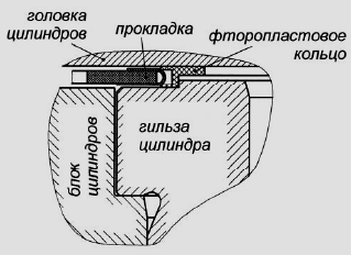

Вспомнил тут из своего общения с большииииими и могучими двигателями.. Вроде здесь это не упоминалось, если ошибаюсь прошу сильно не пинать)) По поводу пробоев прокладок. На грузовых дизелях, (возьмём к примеру ЯМЗ, так проще) тоже любит прошить прокладку. Так вот для избежания этого устанавливают дополнительный уплотнитель газового стыка из фторопласта, например такой: http://avto-inkom.tiu.ru/p36406395-koltso-ftoroplastovoe-gazovogo.html
Одевается на край металлической окантовки прокладки гбц со стороны собсно камеры сгорания.
Прикрепления: 5342089.jpg (43.3 Kb)
MaressДата: Вторник, 16.02.2016, 21:31 | Сообщение # 84
bormancbr, Насколько я понимаю в дизеле прокладку пробивает из-за большого давления в такте рабочего хода, и там нет больших температур. Температура плавления фоторпласта от 260 °С до 327 °С что в общем то не много. В пегасе метллическое колечко вокруг цилиндра у меня прогорело и расслоилось. Короче говоря я думаю на пегасовском моторе это никак не применить, даже просто конструктивно.

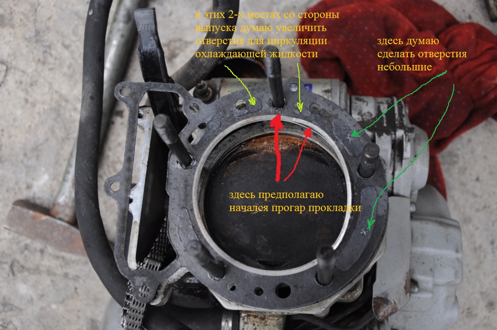

Ребята привет ! Вклинюсь в Вашу тему,т.к. нарабатываем опыт по прогару прокладок ГБЦ.
Скинул свою головку. Конкретно место прогара не увидел. Только если присмотревшись можно разглядеть расслоение паронита в р-не шпильки со стороны выпуска и расслоение металлического кольца. Но у меня и криминала не было - выхлоп чистый, майонезика нет, только плохая заводка, отсутствие ХХ и выдавливание охлаждайки в расширительный бачок. Сегодня отвезу прокладку ГБЦ в фирму "Механика" в Дзержинском и закажу ее изготовление. Попрошу сделать медное кольцо и увеличенные отверстия в р-не выпуска. Посмотрите на фото, там где крестики хотел сделать дополнительные отверстия для циркуляции охлаждающей жидкости. Но затем подумал, что может этим я уменьшу давление циркуляции жидкости ? В общем нужны Ваши мысли по этому вопросу. Спасибо. Да, показалось, что прокладка слабо затянута, особенно гайка со стороны выпуска. Буду тянуть себе 55-60 Нм.
Прикрепления: 1751810.jpg (394.2 Kb)
На фото нет крестиков и само фото головы со стороны распредвалов, то есть, сверху.

motosdsДата: Вторник, 16.02.2016, 21:31 | Сообщение # 88
Город: Жуковский
Сообщений: 254
Пардон, не то фото загрузил. Мчу на дачу, теперь только через 2 дня появлюсь...
