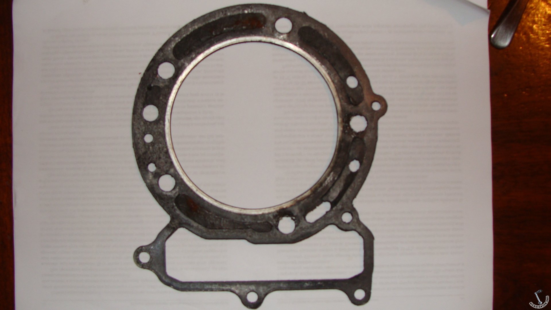

Ребят, скинул голову сегодня, возникли вопросы:
1. Шлифовать?
2. Почему прокладка перекрывает каналы в рубашке между цилиндром и головой? Там буквально несколько отверстий да ещё они и не симметричны.
Ну и прогар произошёл как раз в том месте, где отверстие самое большое. Двигатель точно Австрийцы собирали?
Кстати поршневая в идеале, на цилиндре виднеется хонинговка)

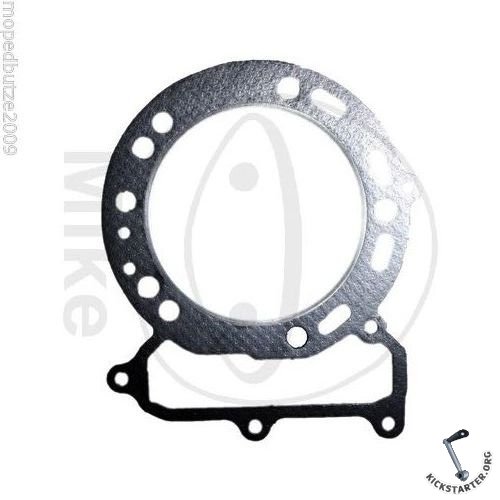

Не переживай-не у тебя одного такая фигня.У меня таже ситуация была.Прогар напротив левого выпускного клапана,и прокладка тоже закрывала циркуляцию антифриза biggrin .Я уже на эту тему дискутировал-выяснили что такую прокладку могут специально изготовлять,для оптимизации температурного режима мотора.И циркуляции прокладка не мешает,так,как в цилиндре пустоты для антифриза между собой сообщаются.Эти доводы меня не убедили.У тебя мот разобран-проверь действительно есть сообщение в цилиндре сообщения в водяной рубашке между собой-или нет Новая прокладка приехала с нормальным количеством отверстий.И не забудь прошлифовать головку на плоскошлифовальном станке--у меня дефовмация была не большая--гдето 0.04мм.

balyumДата: Вторник, 16.02.2016, 21:23 | Сообщение # 38

фото прогоревшей прокладки,и фото новой--заказной
Прикрепления: 1665211.jpg (943.1 Kb) · 7468508.jpg (54.5 Kb)
MaressДата: Вторник, 16.02.2016, 21:23 | Сообщение # 39
balyum, ну я заказал такую же, а старая у меня ещё страшнее)
